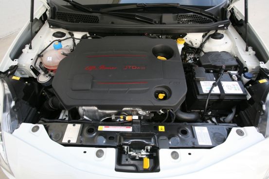

Per il rischio di acqua da sotto o prendere aria calda, dipende....se lo metti vicino alla batteria non dovrebbe darti problemi, perchè hai il fanale che comunque sia lascia passare dell'aria il più sarà da vedere se il flusso è sufficiente, cioè conta poco aver tante prese d'aria se poi non c'è lo sfogo da dove deve uscire, tipo dentro al passaruota o ai parafanghi sotto vicino alla portiera
