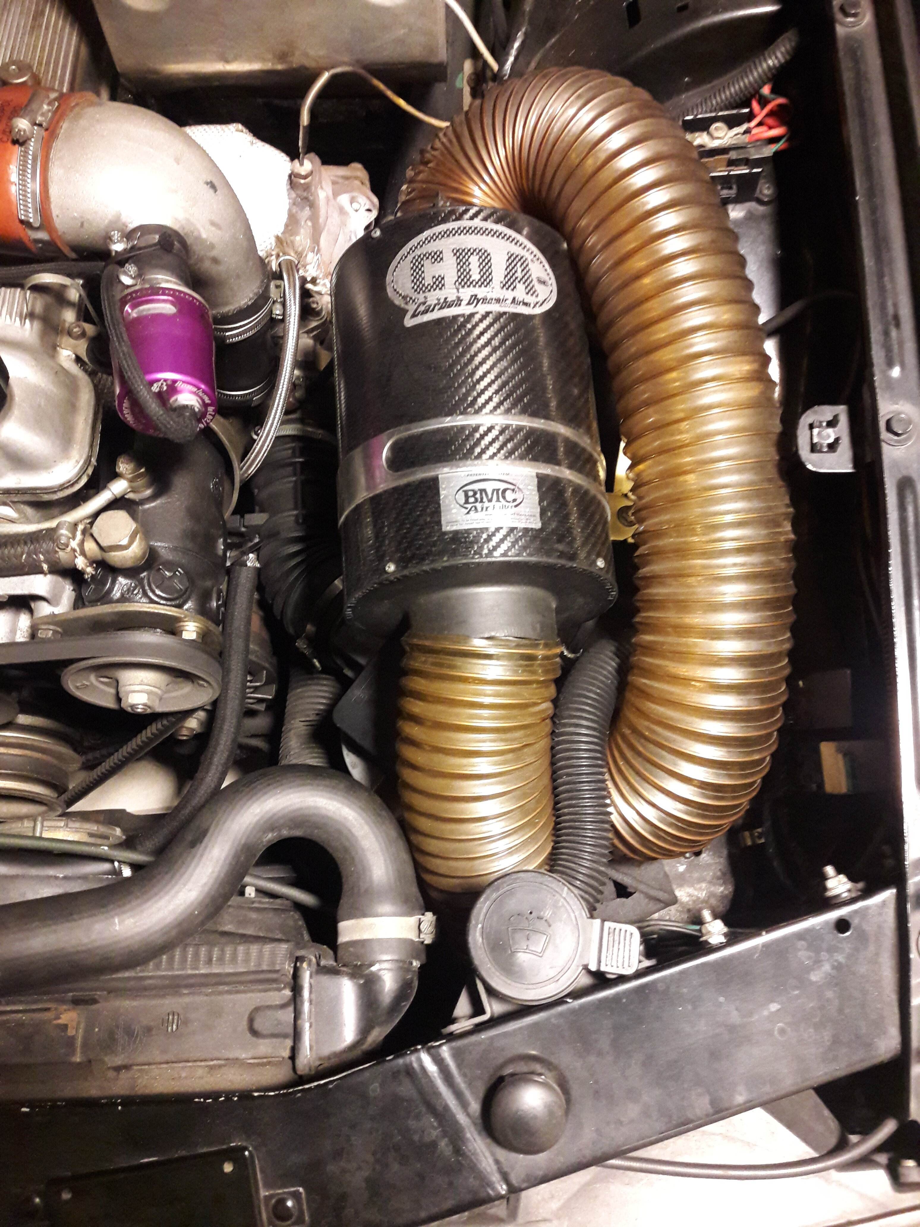

Ciao a tutti, scusate se riprendo questa discussione.
Anche io ho una turbo Qv del 91; per ora monta un filtro cda che fa fare ad i tubi un giro pazzesco.
Secondo voi, se lo elimino, collego il debimetro alla presa d' aria sotto il fanale, ed avanti ad essa faccio un filtro artigianale, può essere una buona idea?
Grazie a chi mi risponderà.
    1.1 MB · Visualizzazioni: 307
Bisogna fare dei calcoli sulla fluidodinamica per avere il massimo del risultato in teoria più corti e meno curve hai meglio entra aria fai un tubo che prende aria dai fendinebbia...
Reazioni: gigi83
Esattamente...ma già ha una presa d' aria sotto al fanale...volevo attaccarmi li e mettere un filtro davanti alla presa.
Senza levare fendinebbia( che mi spiacerebbe un po' ed evitare anche che sia così basso.
