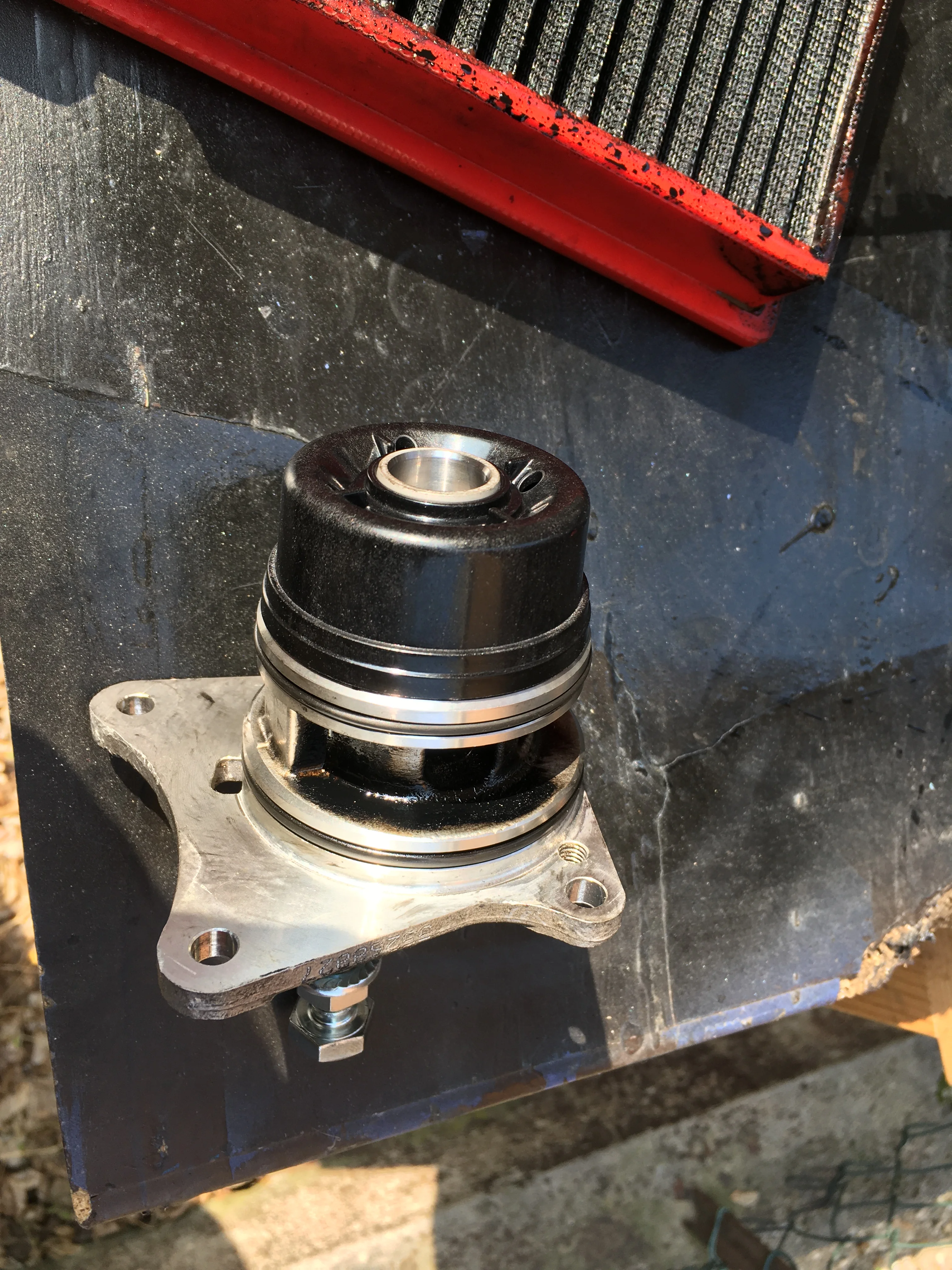

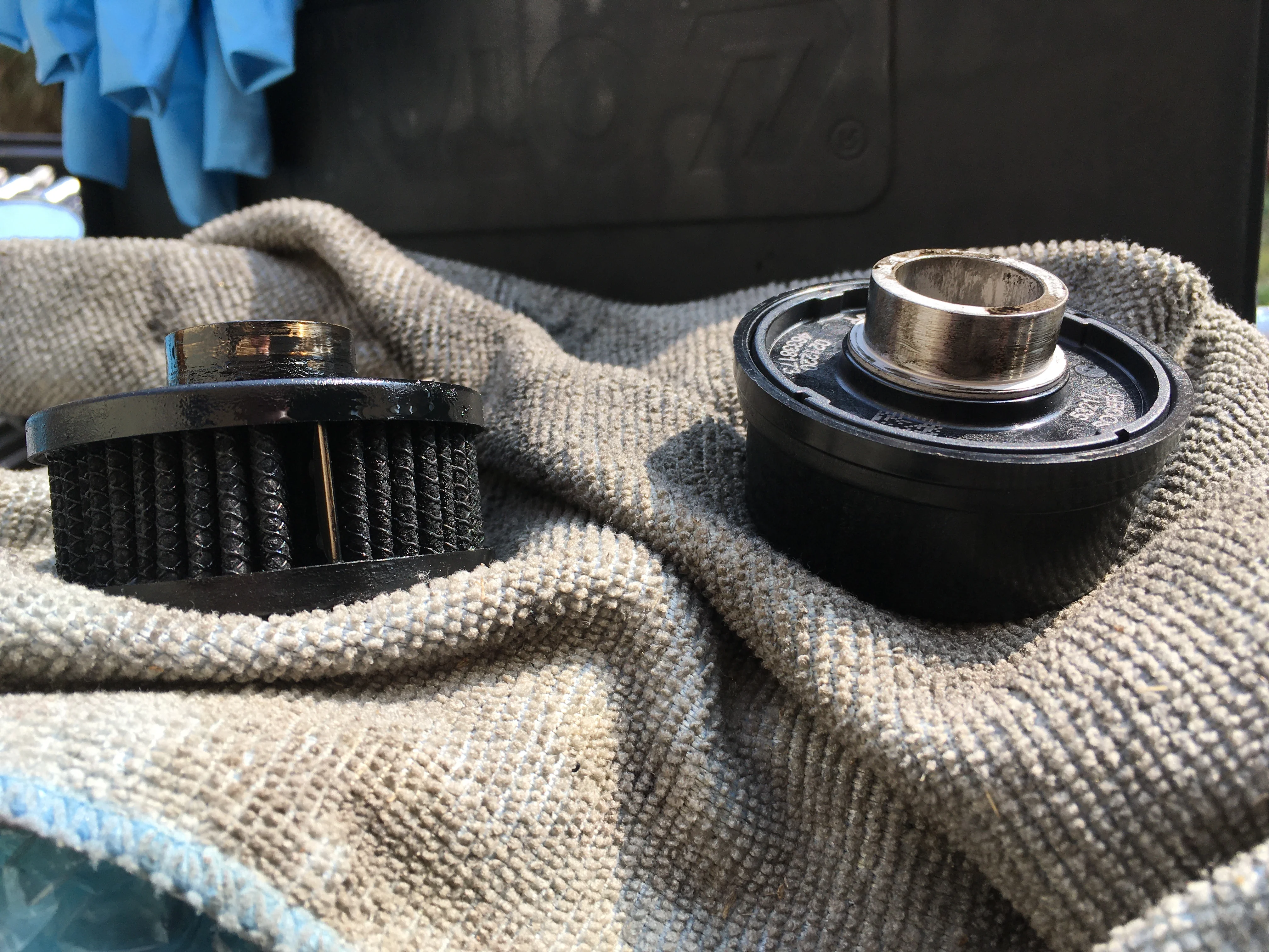

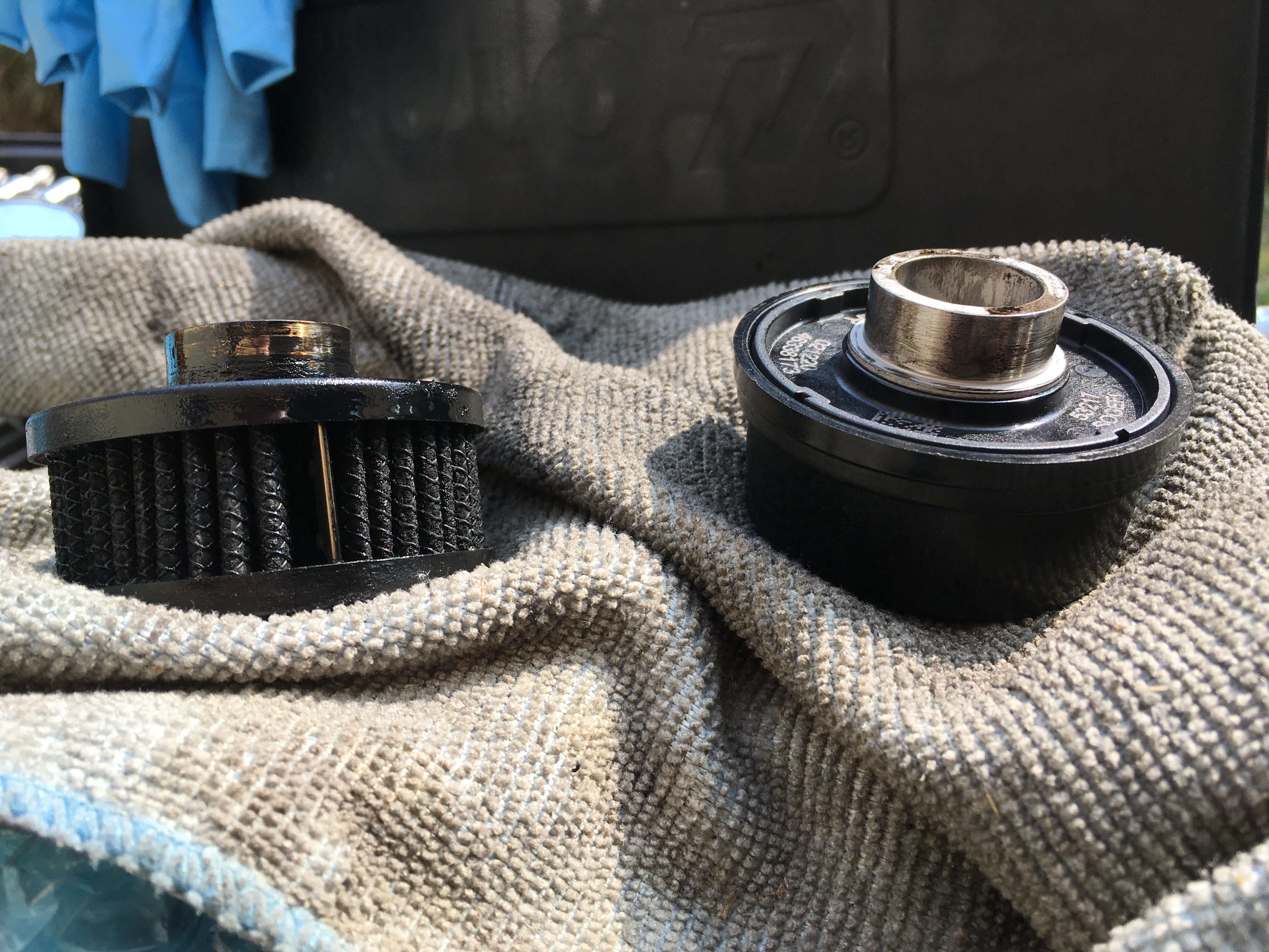

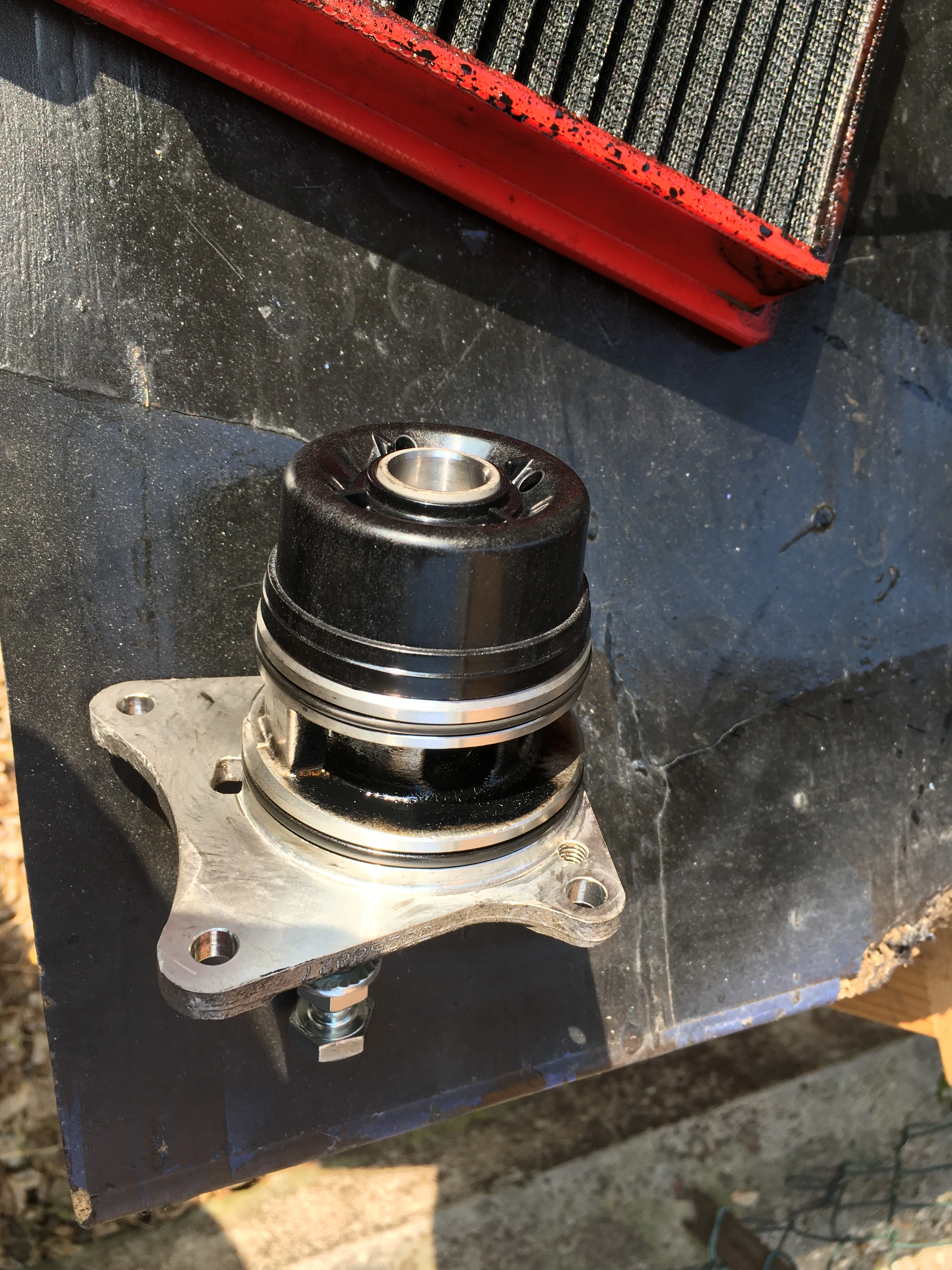

Molto probabilmente ho c’era troppo olio e c’è troppo sfilato motore… il filtro blow by lascia stare perché solo le primissime versioni hanno quello vecchio 2016/2017 poi lo hanno sostituito quindi andresti a fare un lavoro per niente.. anche perché quello recente no si può intasare perché è una scatola vuota al contrario del vecchio che era a filtro rete..
    1.4 MB · Visualizzazioni: 69
    1.3 MB · Visualizzazioni: 67
A mio parere il nuovo essendo vuoto lascia passare più olio in aspirazione... Mah io dopo la sostituzione ho notato questa differenza. Poi ovvio questo sicuramente non si toppa e non fa saltare via il noto tappo del contralbero
Reazioni: gigivicenza
In realtà a mio fratello olio in aspirazione era diminuito abbastanza ma sempre troppo era basta vedere come era conciato il filtro aria dalla foto si vede qualcosina ho la foto del filtro ma non più nel cellulare dovrei cercarla😵‍💫😵‍💫
Reazioni: stefano1980

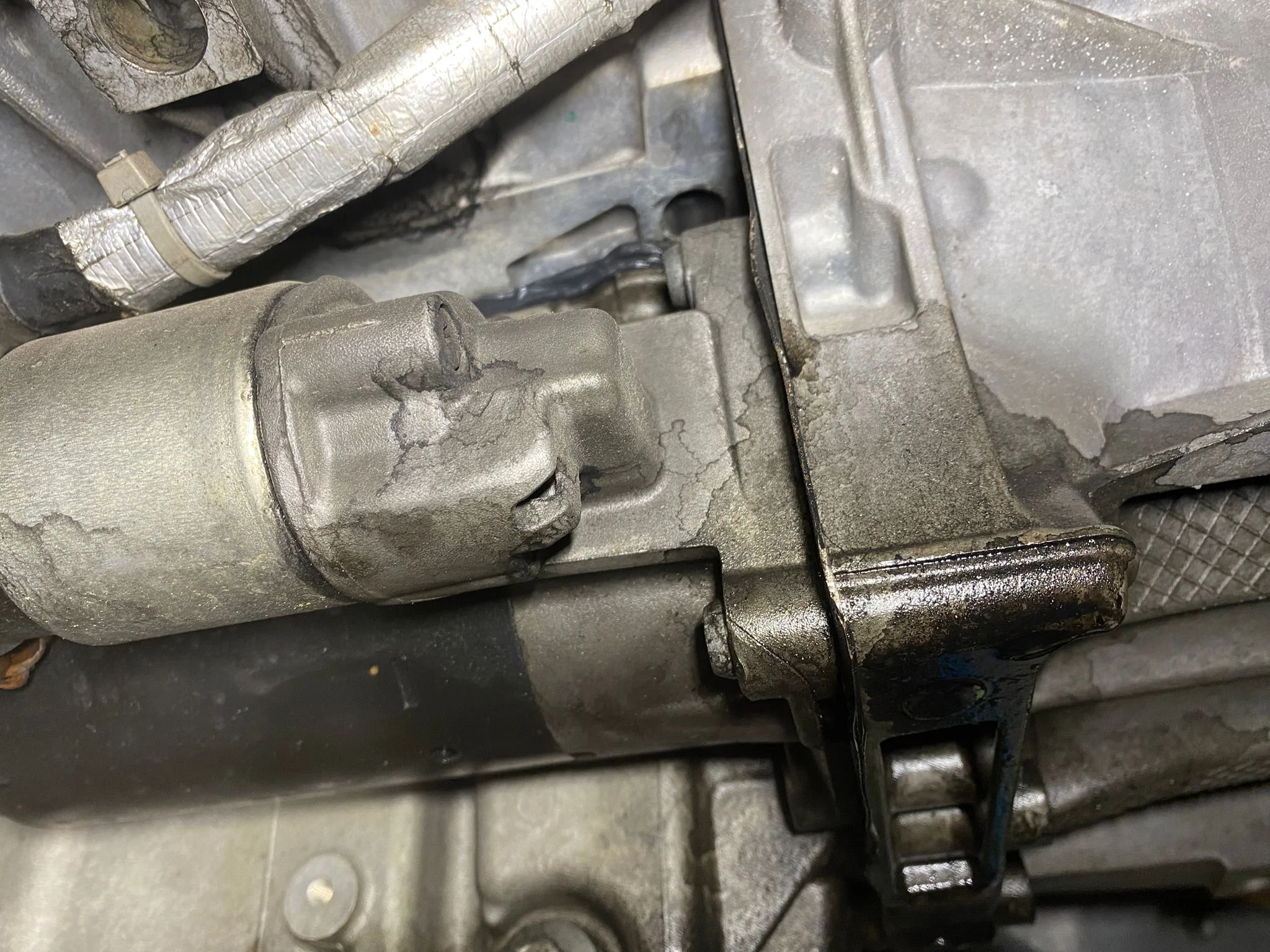

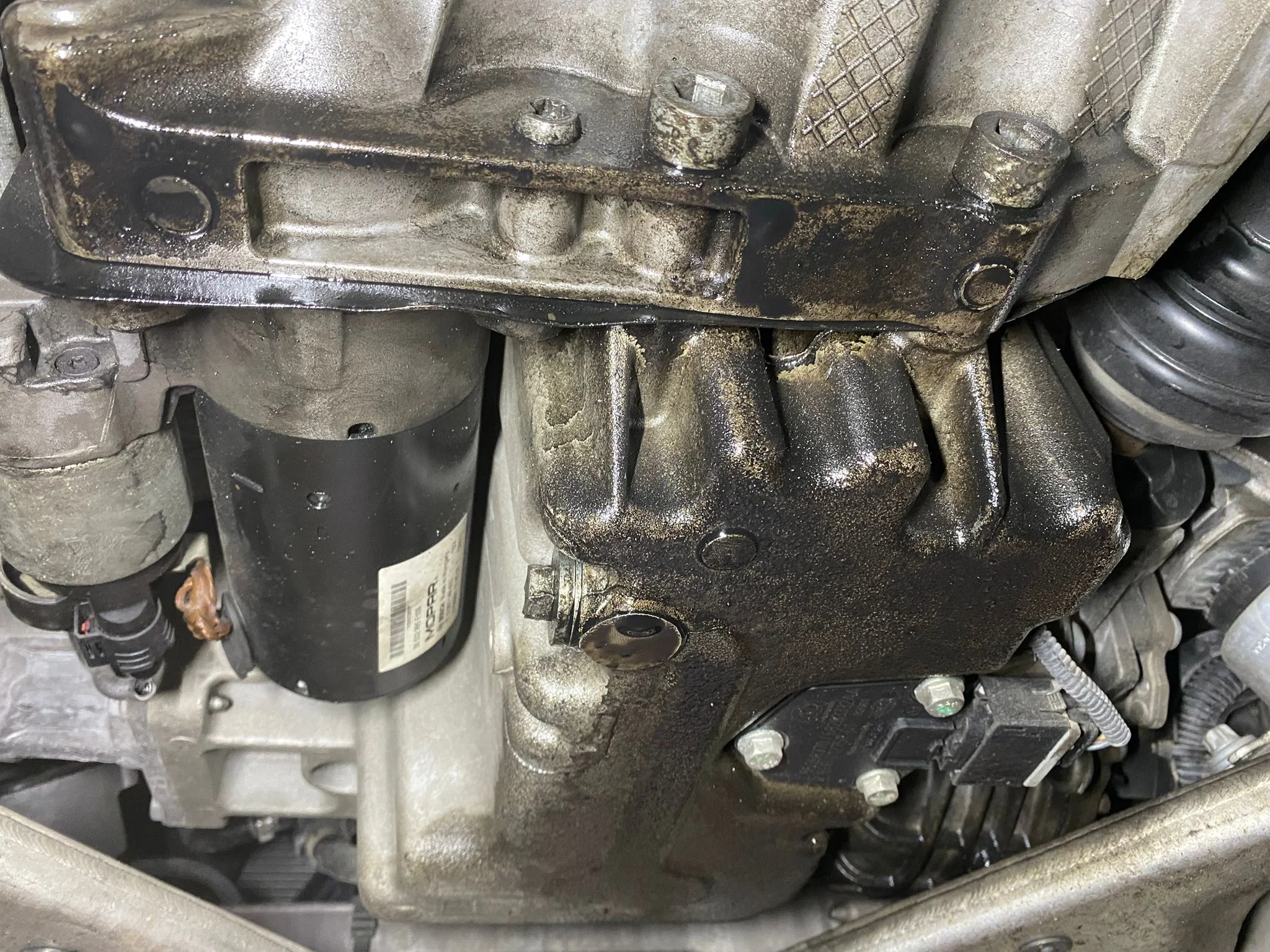

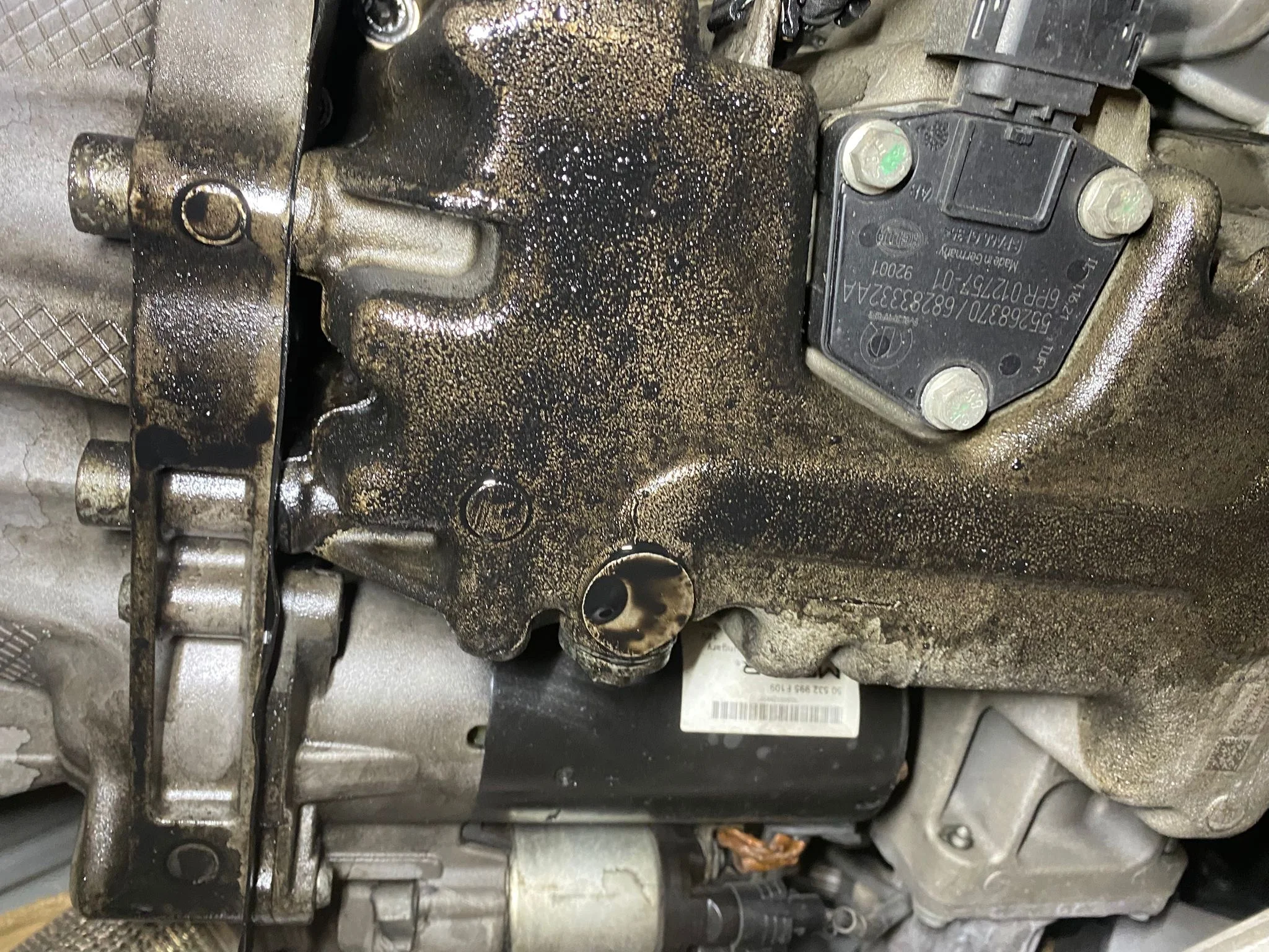

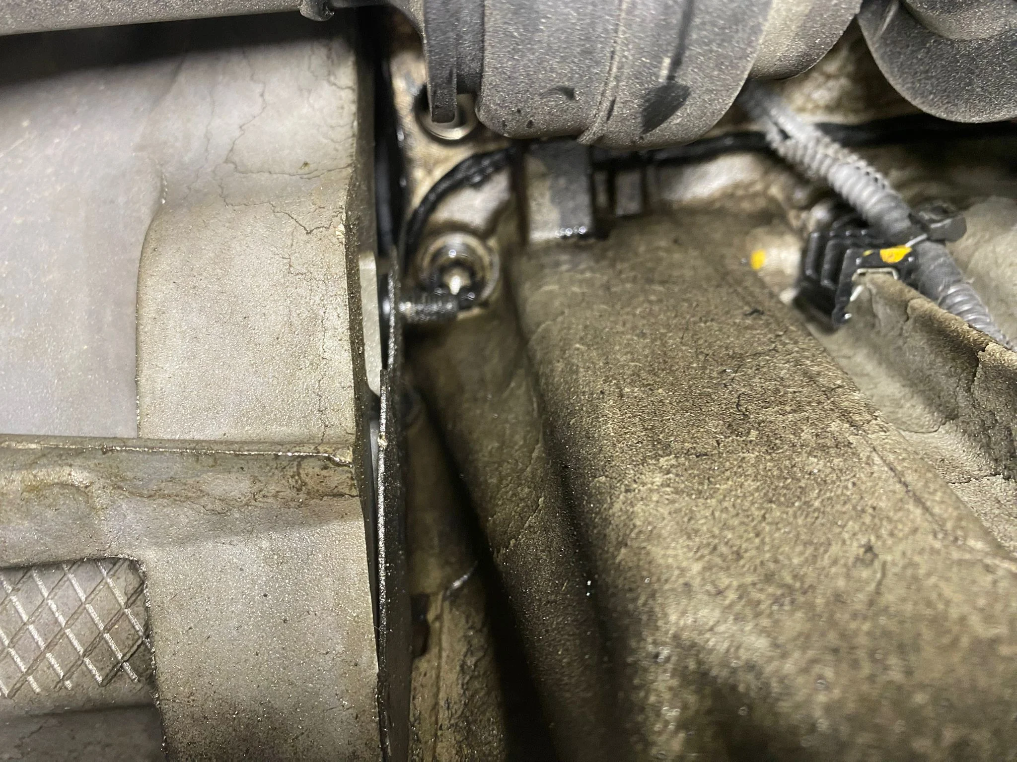

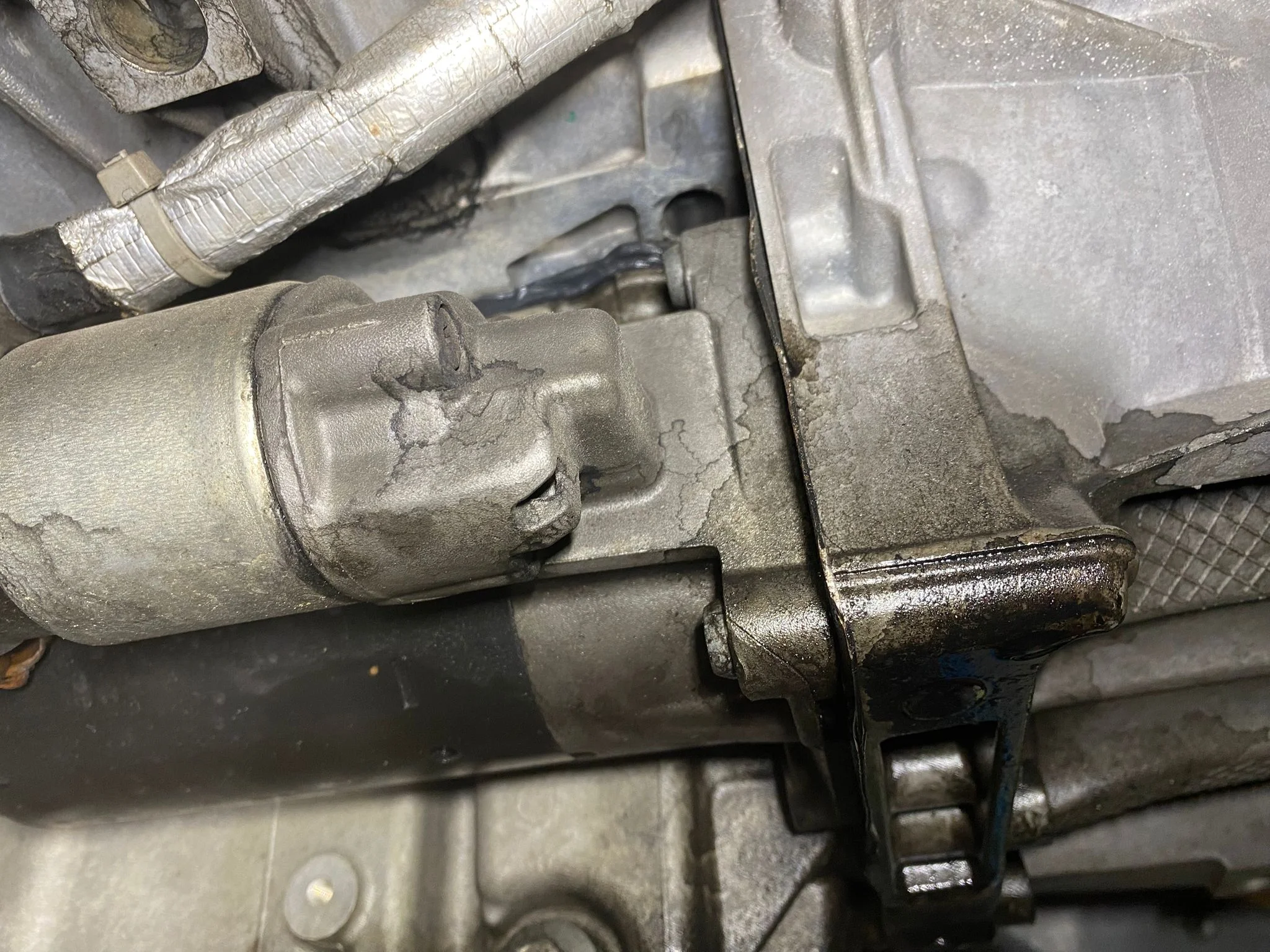

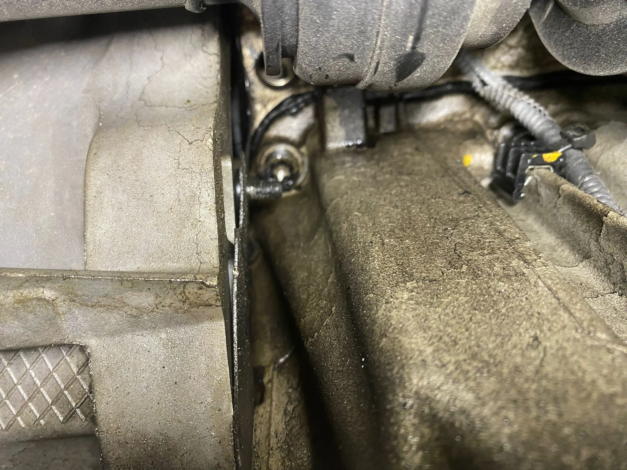

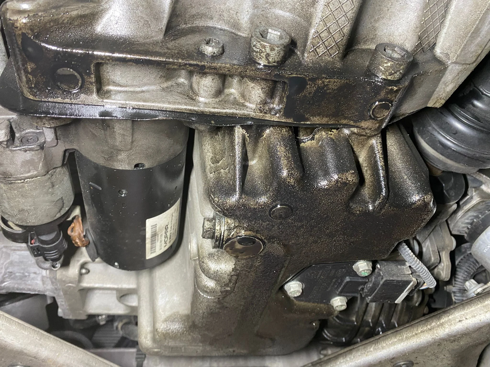

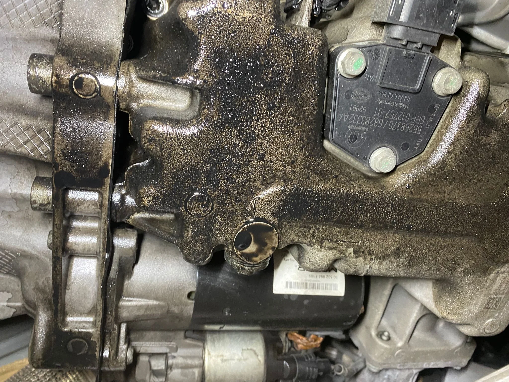

Ho pensato subito al para olio tra cambio e motore , ancora non ho responso dall’ officina però 6 mesi fa fatto tagliando completo e non c’era una goccia di olio nel filtro aria , e la coppa dell’olio era completamente pulita e non ho mai notato calare il livello dell’olio … sempre a3/4
Leggo in varie discussioni che tra 0w20 e 0w30 moltissimi hanno notato differenze proprio su queste problematiche. Mi ritrovo però con la spia del livello dell’olio al minimo , non al massimo . Per il mancato aggiornamento del livello da parte del sensore , di responsabilità alla batteria visto e considerato che non funziona nemmeno lo start e stop , ma non ho anomalie sul quadro , non ho nitrato tra l’altro nemmeno difficoltà in partenza o malfunzionamenti elettronici riconducibili alla batteria . Dovrei controllare l’efficienza

Sarà olio vecchio quando hanno cambiato il
Filtro se c’è una perdita ci sono goccia di olio.. quello è al massimo trasudazione ma prima di fare gocce ci vogliono secoli..
