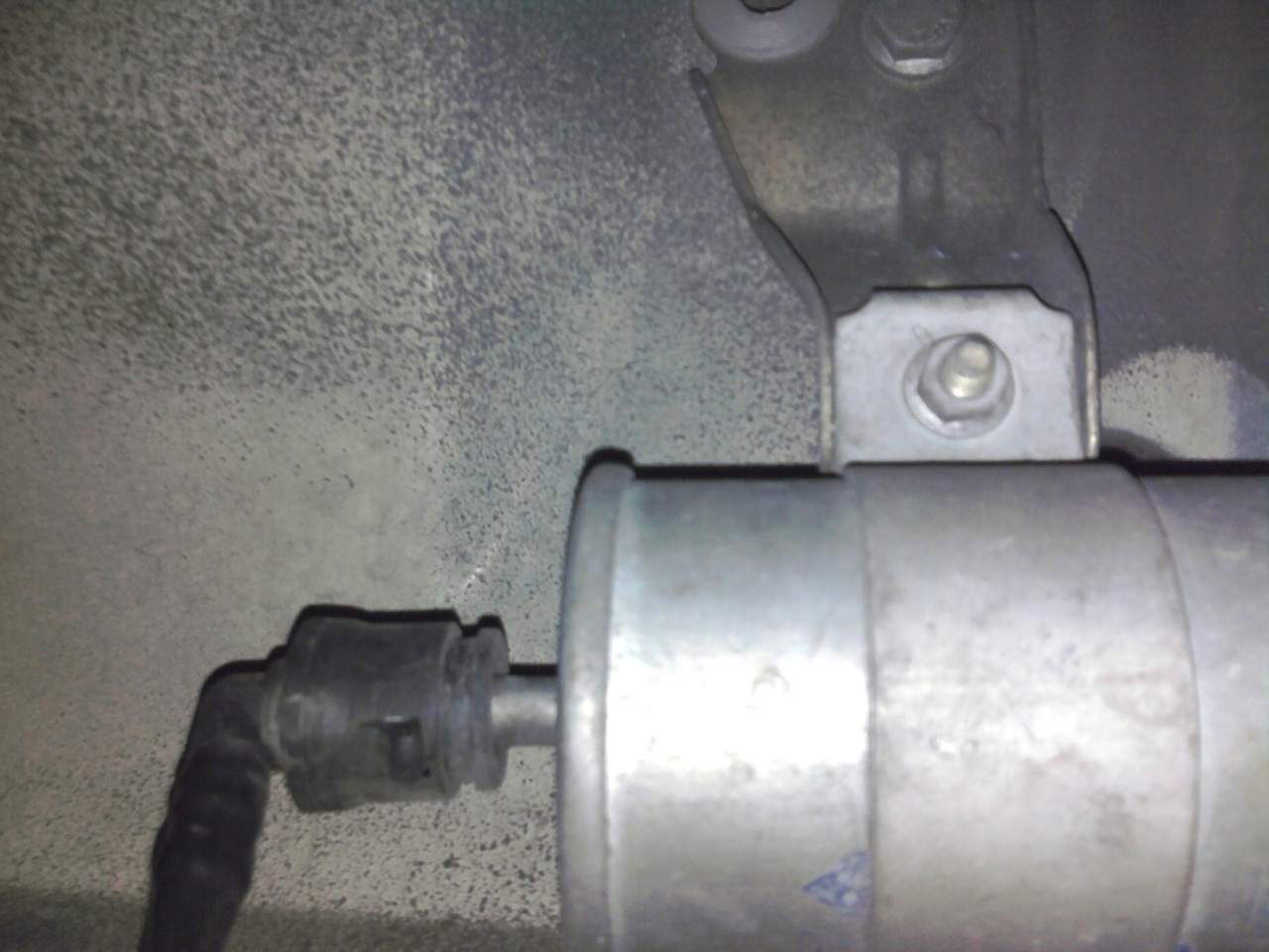

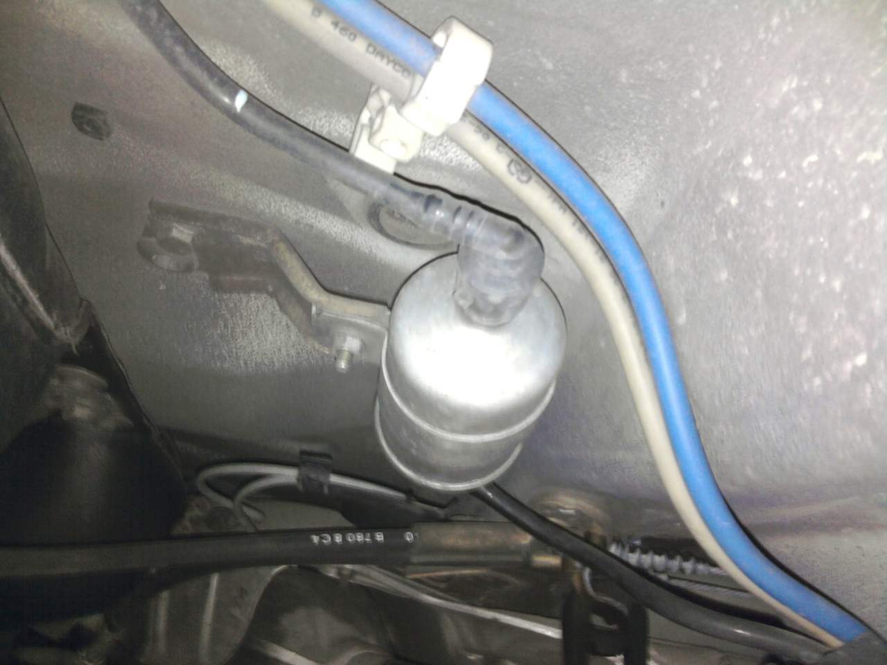

Salve a tutti ! :D e buooon giorno ! . Ho una domanda su dove sia posizionato ESATTAMENTE il filtro benzina sulla macchina in oggetto ! . Manco fosse chissàcosa hi hi.. Ho sempre saputo (per vie trasverse e non :confused: ) che non ci debba essere un filtro benzina ,ma che ci sia una rete metallica sulla pompa che fà da filtro e senza manutenzione. Oggi mentre la tagiandavo a casa (260 k km), sotto la portiera lato passeggero, in serie al tubo nero (di alimentazione suppongo) ci trovo un filtro (tipo bombolotto grigio chiaro) con delle scritte e collegato con 2 "attacchi" rapidi mi sembra. E' un filtro benzina ? (! ! ! ! ) O cosa potrebbe essere ? :lachen001:
Io non ne ho mai montati,magari me l'hanno messo in qualche conce alfa senza dirmelo ! ...
Perchè stavo già pensando a sostituirlo visto che deve essere abbastanza vecchio a giudicare dall'esterno ,forse ancora l'originale ,ma allora andrebbe cambiato immediatamente !
Avete qualche consiglio da darmi per cambiare quel filtro ? (tipo connettori che si staccano in maniera non standard o trucchetti per non fare cazzate..)

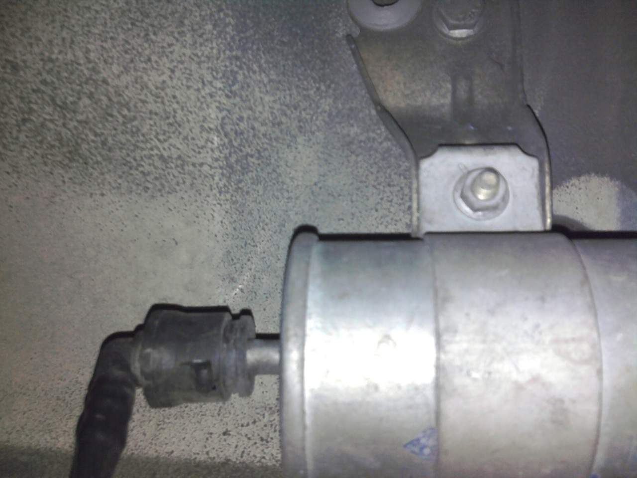

Eh si ! Oggi l'ho tagliandata io facendo i controlli del manuale un po' tutto . 260.000 speriamo che tenga tutto ancora per un po ' (ma a me mi han detto che sembra il 1.6 .. effettivamente non sembra affatto un 1.4 per niente ( :grinser005: ).Guarda sono stato sotto proprio 10 min fà e confermo, questo barilotto ha anche la freccia blu del verso del carburante . E' proprio un filtro carburante. Praticamente è sotto il pianale, diciamo lato passeggero verso il centro della macchina.Ha gli innesti rapidi ad angolo di 45° e gli attacchi da 8.08 mm.:smiley_001::smiley_001::smiley_001::smiley_001::smiley_001: :smiley_001::smiley_001::smiley_001::smiley_001::smiley_001: :smiley_001::smiley_001::smiley_001::smiley_001::smiley_001: :smiley_001::smiley_001::smiley_001::smiley_001::smiley_001:E chi ce me l'ha messo ? Io sono felice nel senso che a saperlo l'avrei messo anche io :grinser005:: mi suonava un po' strana la storia che non ci fosse un filtro (a dir la verità mi sembravano le solite TORATE da bar che raccontano ..),tantomeno la retina metallica sulla pompa principale (???). Ma il bello è che non è la prima volta che mi infilo sotto,ma sinceramente non ci ho mai fatto caso ! E' pure mimetizzato dal portafiltro. Bhè al di là di chi ce l'abbia messo pensate sia un bene o potrebbe creare problemi a lungo andare ? Intendo, senza filtro c'è piu' pressione di alimentazione, se ci metto un filtro in più potrebbe abbassare la press di alimentazione e diventare controproducente col tempo. Che faccio ?:confused: :confused:Quasi quasi me lo tengo (che fa bene) ,ma lo cambio con uno nuovo.PROCEDO ? Nessuno di voi che ha una TS si ricorda del barilottino ? .: lol :.ECCO L'IMPUTATO : E' LUI O NON E' LUI ??? !! :lol2::lol2::lol2::lol2::lol2::lol2::lol2::lol2::lol2::lol2::lol2: Foto0117.jpgFoto0119.jpg:aktion086:

è lui, ma certo che è lui come direbbe Greggio. è montato di fabbrica su tutte le 145 Twin Spark, non è un optional, se leggete il manuale uso e manutenzione della vettura Alfa Romeo prescrive la sostituzione ogni 80.000Km ma dove vivete Signori??
per avere 260.000Km la tua 145 ha il sotto scocca che sembra nuovo nuovo, tubazioni comprese.

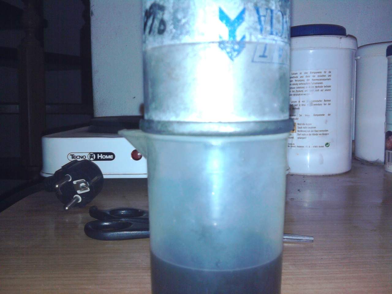

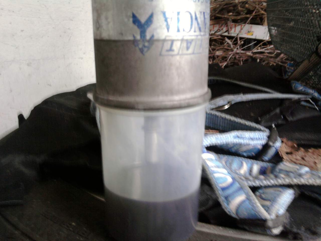

Comunque posto 2 foto del filtro a 260 mila km : UN ORRORE.

Metto allo stesso le foto del filtro usato, chi è curioso ...

Attenzione,il libretto d'uso e manutenzione della 145 1.4 T.S. (parlo di libretto in mio possesso),non parla di sostituzione del filtro carburante ogni 80.000 Km, ma di SOSTITUZIONE DEL GRUPPO ASPIRAZIONE CARBURANTE (cioè la pompa) ogni 80.000 km
SAN TOMMASO SOOOONO ! Sono andato a rispulciare il libretto versione inglese e italiano imho' è vero ! Dice di cambiare il filtro ogni 80 KKM !

pazzesco!! era ancora quello originale di fabbrica...hai visto che porcheria che c'era!!! se leggete il libretto uso e manutenzione è riportato: filtro carburante e troverete il pallino nero posto ad 80.000km. per libretto intendo quello delle istruzioni della vettura che presumo abbiate a bordo.

Bhè la benzina che vedete sembra olio usato !!!!
Ci credete che ho soffiato in direzione della freccia sul filtro (con la bocca) e quasi non mi usciva l'aria dall'altra parte del filtro ? L'unica era soffiarci con l'aria compressa..
