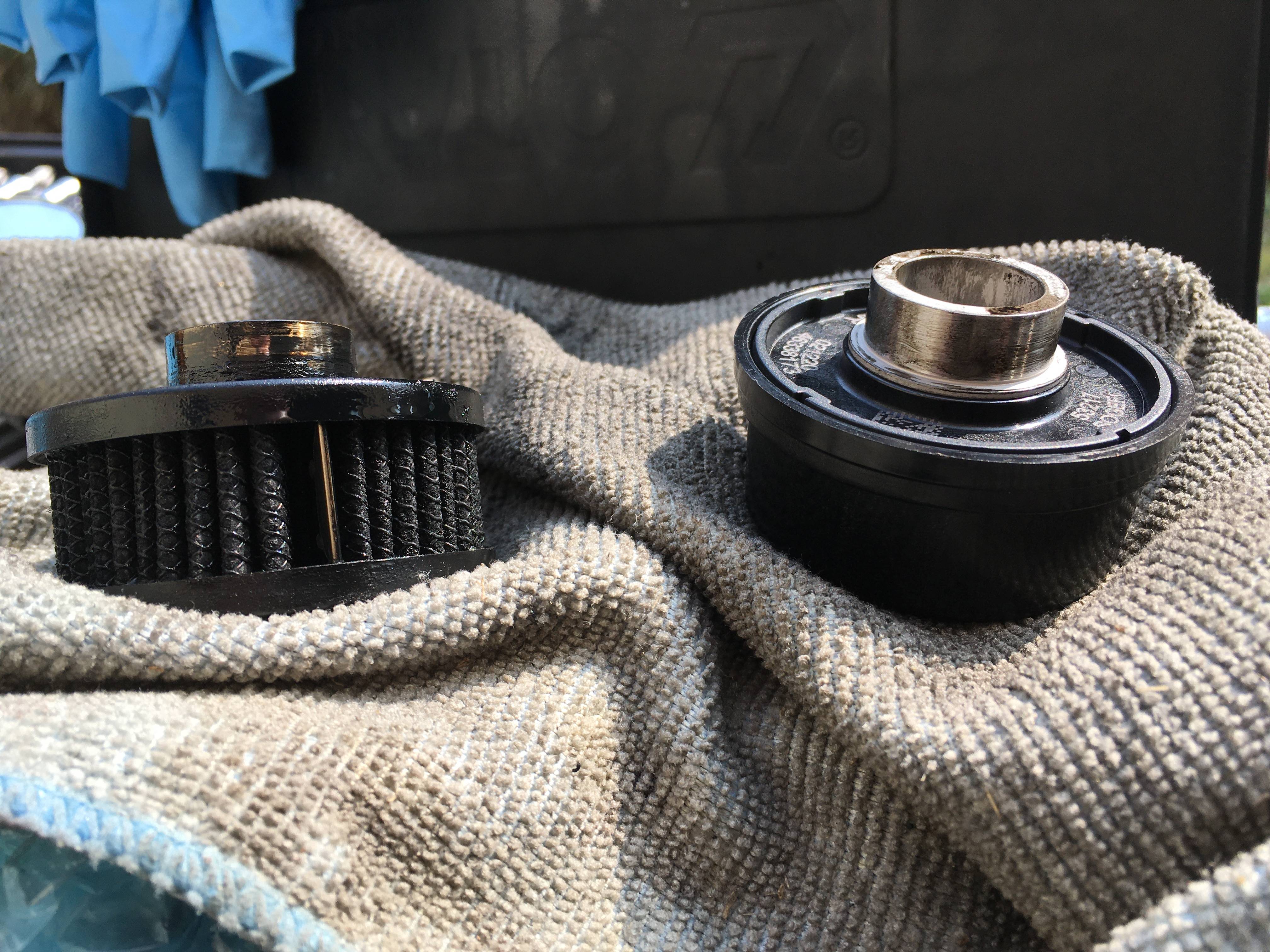

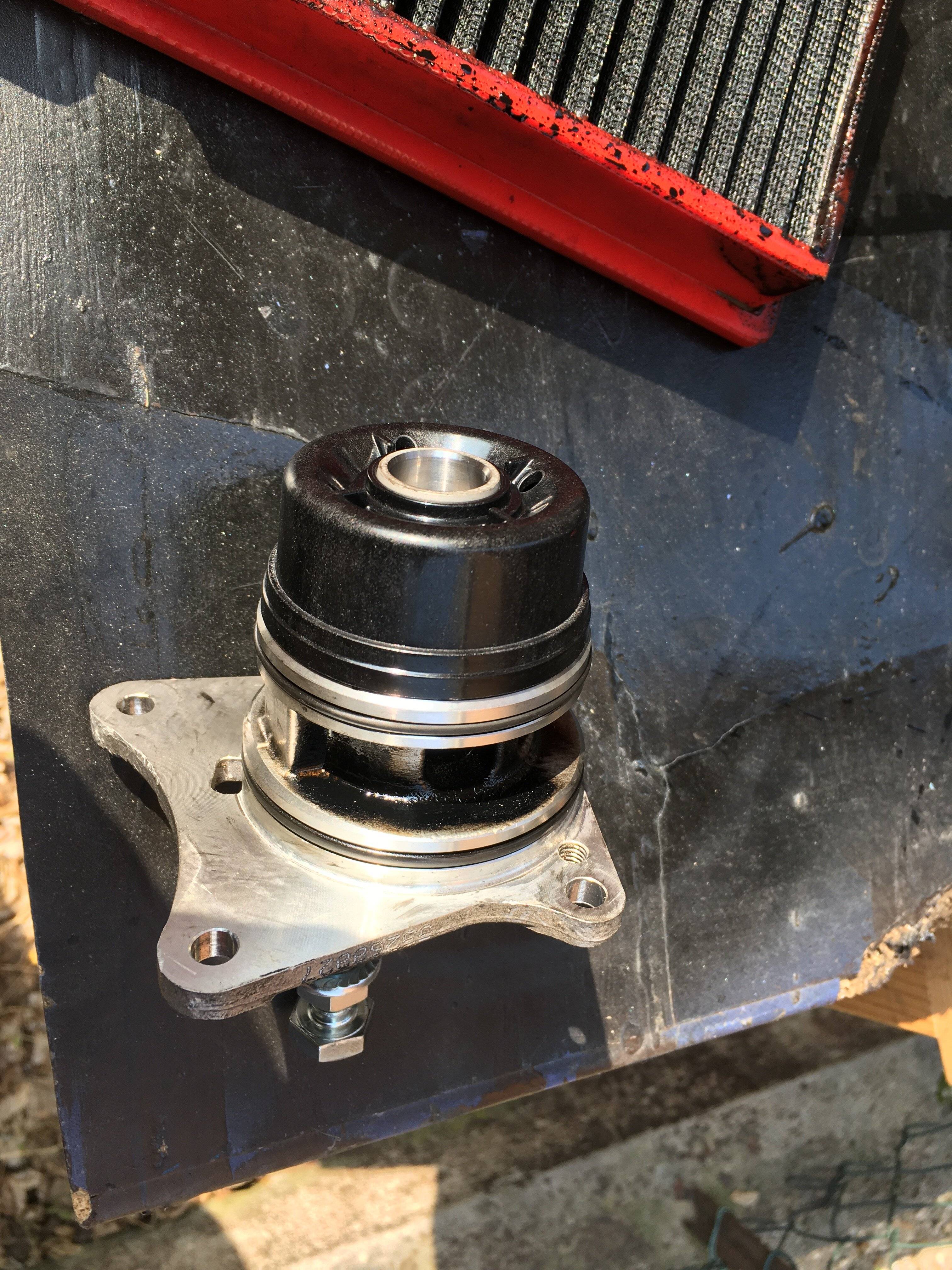

Se hai abbastanza km e meglio sostituire al più presto se si tappa il filtro può creare vari problemi basta togliere la cinghia servizi e il tendicinghia sotto c’è il filtro suo 150 e veloce da sostituire.. senza toccare distribuzione
Ecco come è fatto quello senza rete è quello modificato che e vuoto..

Grazie ragazzi la faccio vedere.
Mi hanno sostituito la distribuzione a marzo ma non mi hanno fatto cenno del filtro Blow by.
Riesco a sostituirlo da solo? Se qualcuno ha un video da farmi avere Ve ne sono grato ....e poi spero di rendere anche un mio contributo all'occorenzq

Non è un lavoro che si può fare senza sapere dove si mettono le mani. Io andrei da chi a cambiato la distribuzione e gli chiederei se, prima è a conoscenza di questo filtro e poi se la cambiato, è dopo ci guardo nella fattura.

Ho controllato e vedo che il supporto del filtro Blow by è sporco e anche le viti di fissaggio non sono mai state toccate.
Distribuzione fatta ma non cambiato il filtro

Non e difficile da sostituire se hai un minimo di pratica io lo fatto a casa a mio fratello sulla Giulia 150 ma sono del mestiere.. comunque basta togliere cinghia servizi tendicinghia e poi la piastra dietro li puoi trovi il filtro che ha una vite al centro..
