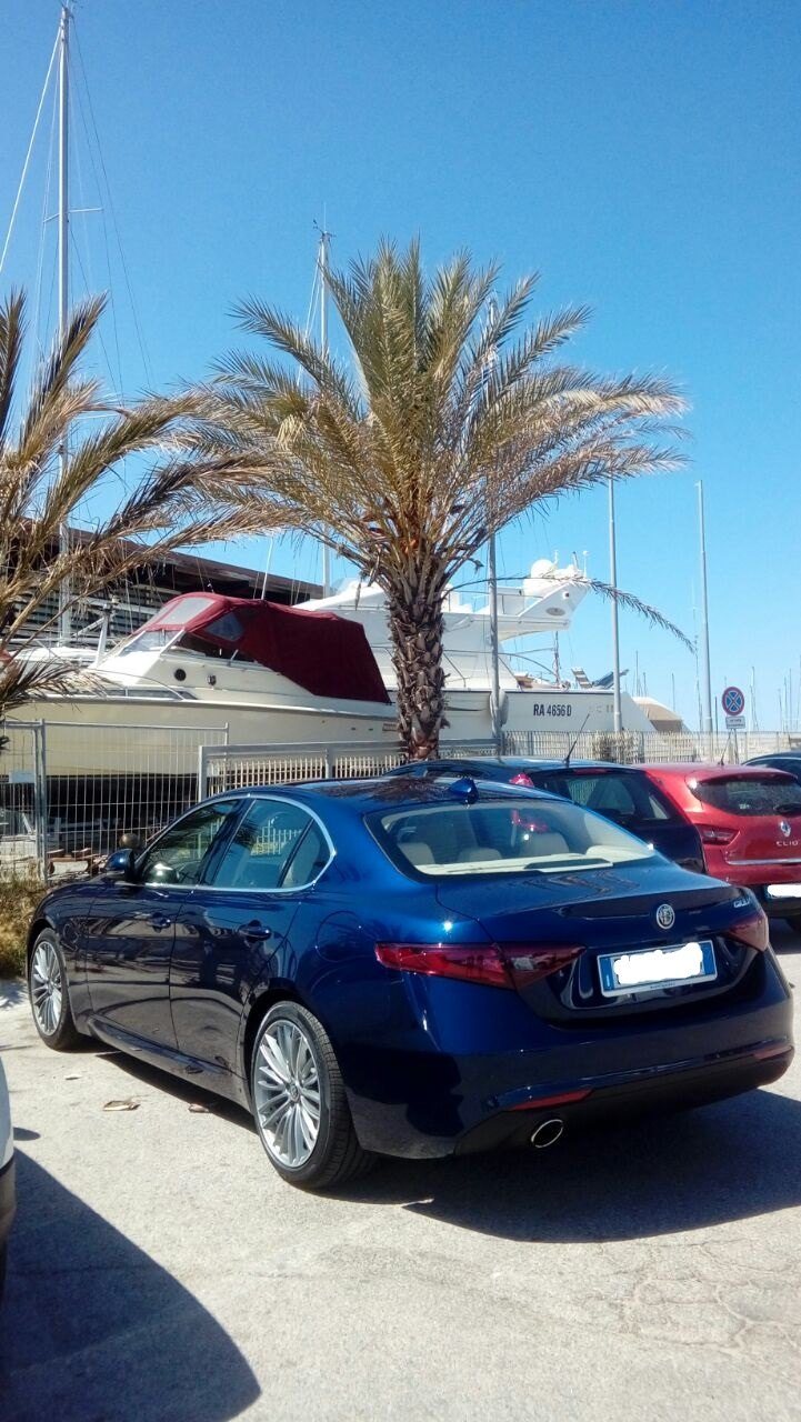

Salve, ho una Giulia 200 CV a 1700 km (vedi foto)
e il fischio dei freni per i primi 5000 km fa parte dell'assestamento; anche io avvolte avverto fischi, ma sempre più raramente.
