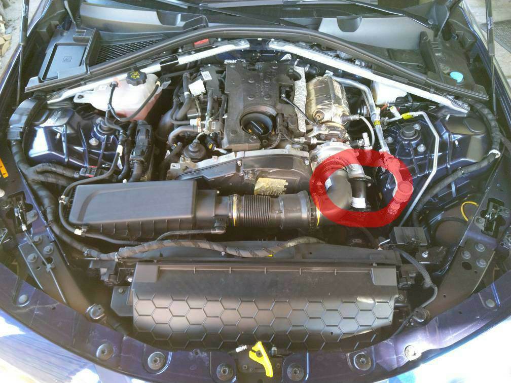

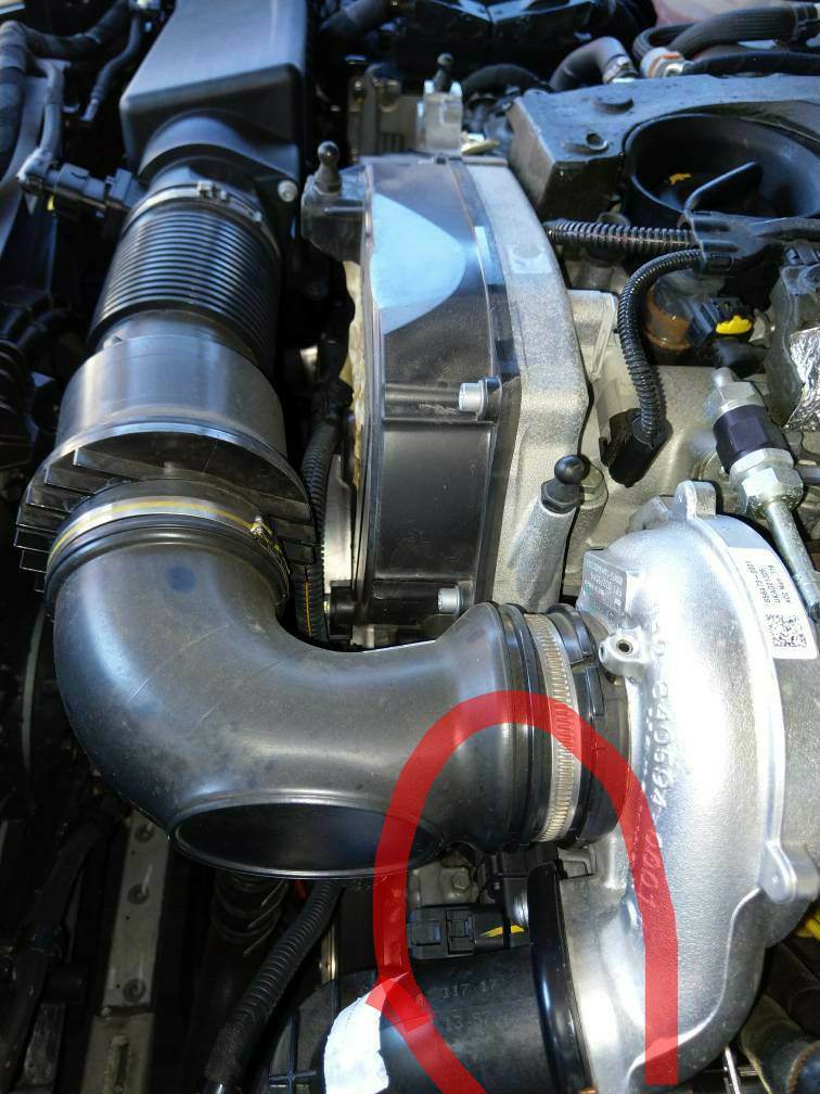

Ciao, ho una Giulia a gasolio 180 cv. Appena ha compiuto 14000km ho percepito qualcosa di simile a quello che hai notato, sentivo un soffio in accelerazione oltre i 2000 giri/min. Aprendo il cofano e rinuovendo il carter in plastica, ho notato il manicotto a valle della turbina con le viti mollate. Serrandole il problema è sparito. Ti consiglio di fare lo stesso check anche perché da quello che dici, una volta che il motore è caldo non senti più nulla. Ciò potrebbe essere dovuto alle dilatazione termiche dei manicotti o di altri elementi dell'impianto. Facci sapere. Ciao
Quale esattamente, potresti mettere foto?

Certamente. Per correttezza devo dire che le foto non sono delle mia Giulia, le ho reperite sul forum.

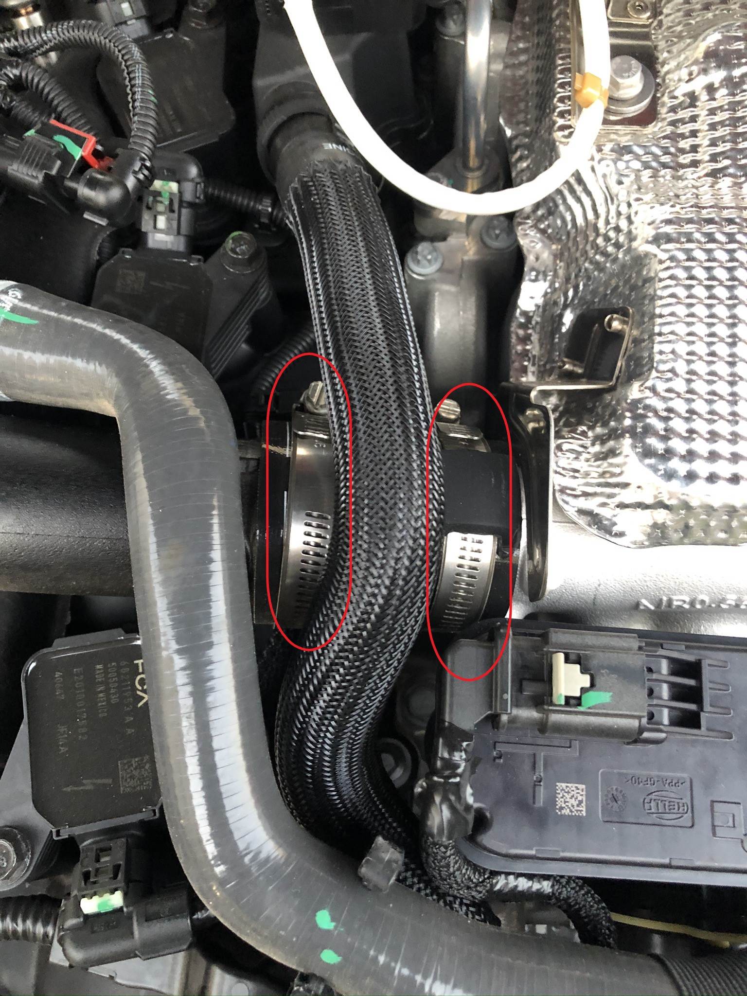

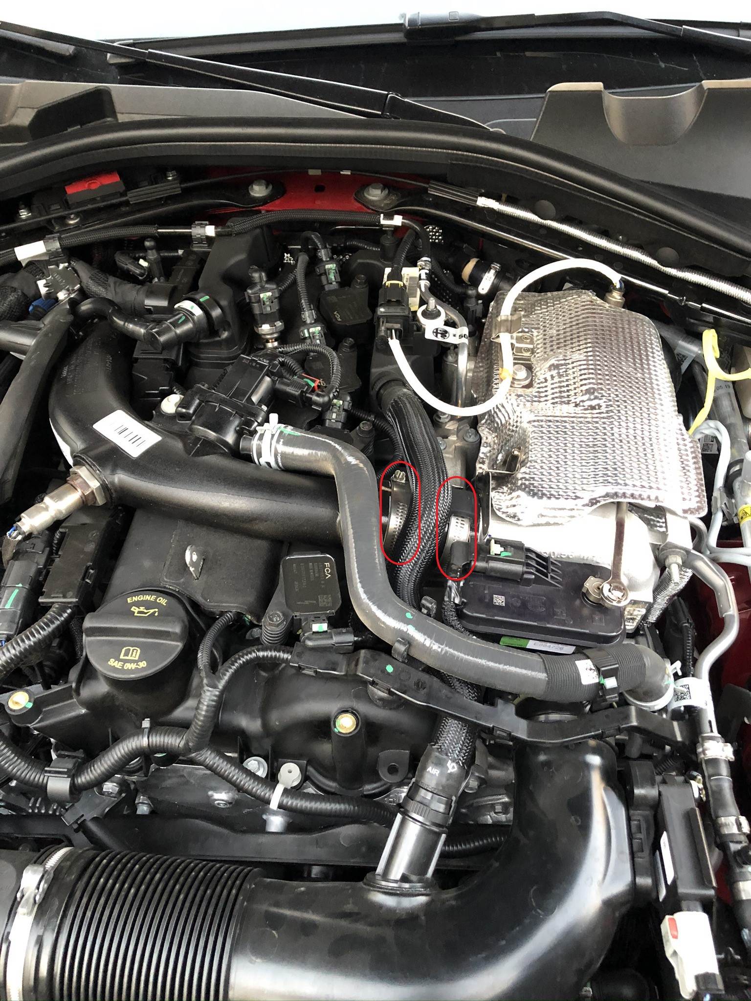

Ciao, ragazzi. in tanto ho serrato i due bracialetti indicati vedi le foto seguenti, senza risultati notevoli: il fischio rimane lo stesso , diminuendo con il caldo in 15 minuti. Non so dove altro intervenire. Nello stesso tempo, in autostrada , dal 180Km/h in piu, per qualche secondi, ho notato un altro rumore possibile della turbina, distinto del motore, simile fischio. Rilasciando l'acceleratore, il fischio sparisce di tutto. Se raggiungo 190 km/h il rumore sparisce di nuovo, essendo collegato alla turbina che entra in regime differente ,credo. Normale anche questo?
