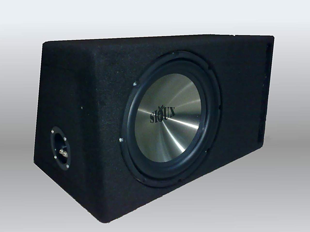

secondo me ti conviene installare sulla cassa una spinottiera che è facile reperire nei negozi di elettronica/hi-fi tipo quella che ha la cassa in allegato (lascia perdere il sub che è un giocattolo :D )
    39.3 KB · Visualizzazioni: 373

notare anche che con la particolare spinottiera che ha quella cassa non c'è bisogno di nessun cavo od aggancio particolare, in quanto quegli attacchi li sono "a vite", si svita il cappelletto, si mette il filo dentro ad un foro apposito, e si riavvita il cappelletto sul filo ;)
