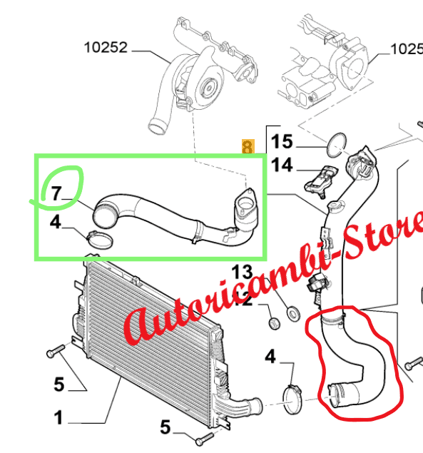

Abbiamo un 159 sw jtdm 100 kw/136 cv e ho bisogno dello schema riguardante i flessibili d'aria di alimentazione.

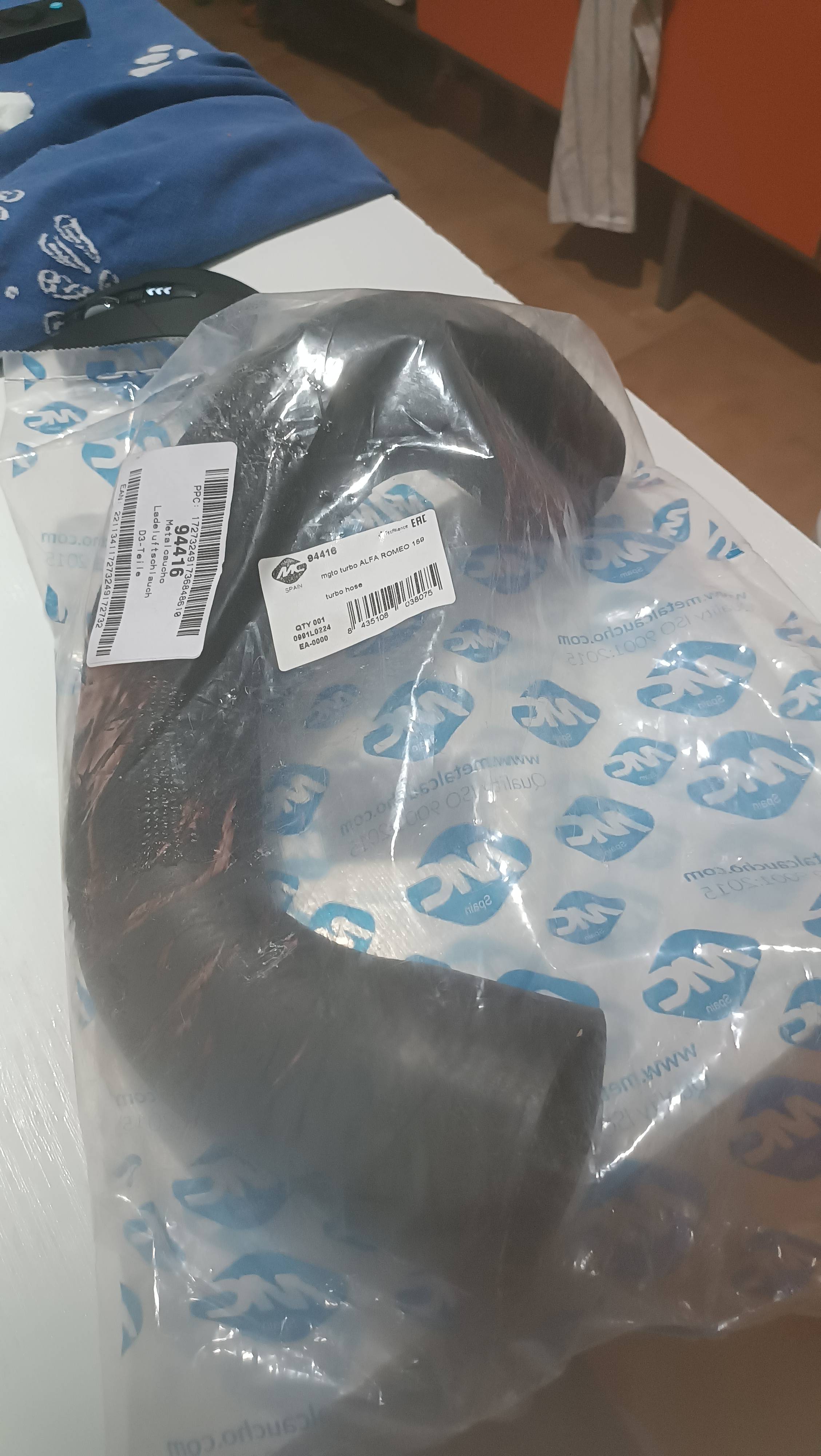

Abbiamo preso due tubi, ma la parte forata non è quella più interna, ma quella anteriore (scusate l'ignoranza, ma non conosco i termini tecnici).
Qualcuno sa dove trovare lo schema tecnico del sistema in modo da reperire il pezzo esatto?
Perché non riesco a trovarlo in internet...
Grazie.
Dovrebbe essere il numero 7, noi abbiamo acquistato quello in rosso 😑

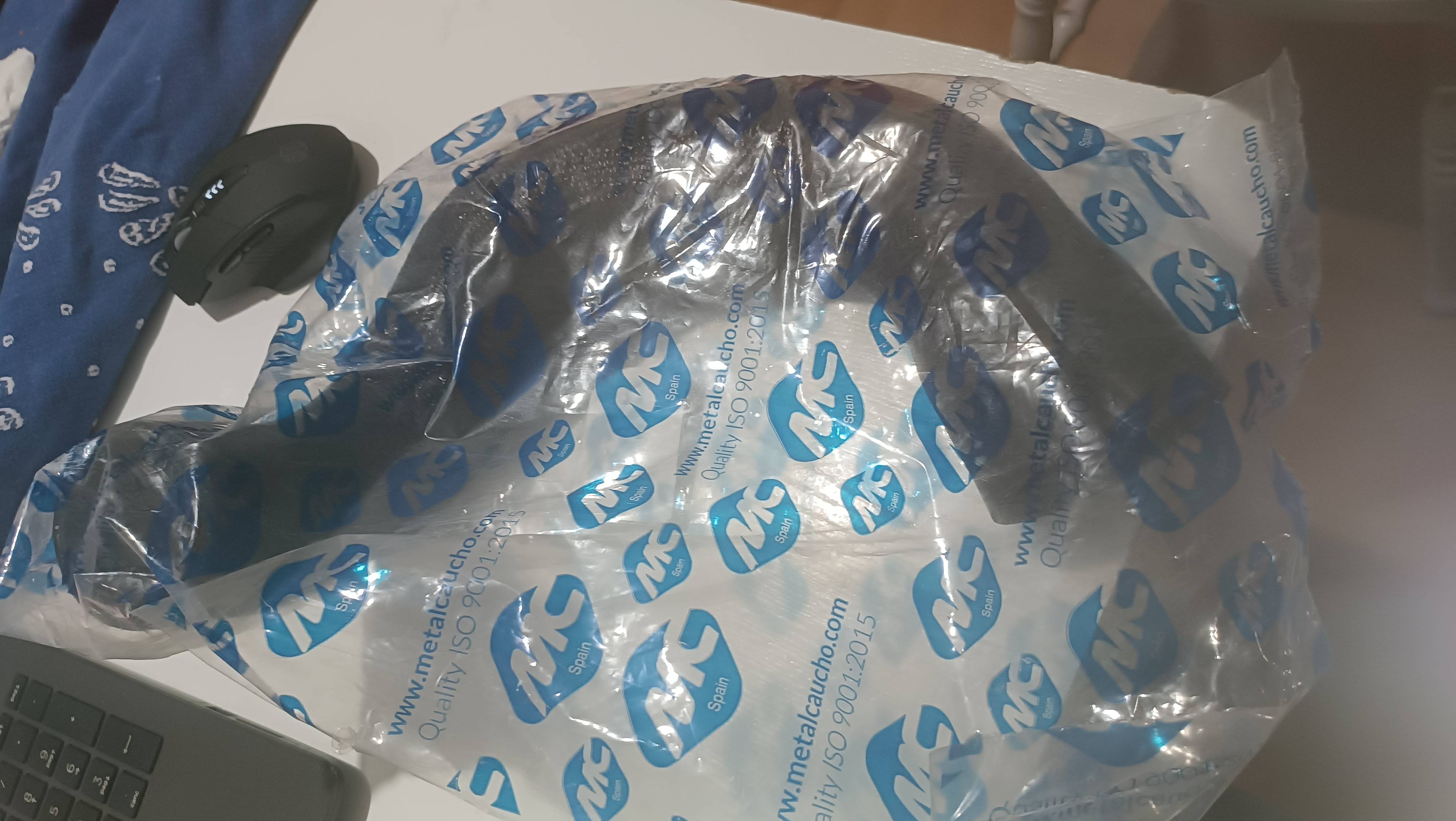

    563.2 KB · Visualizzazioni: 6
    574.4 KB · Visualizzazioni: 7
