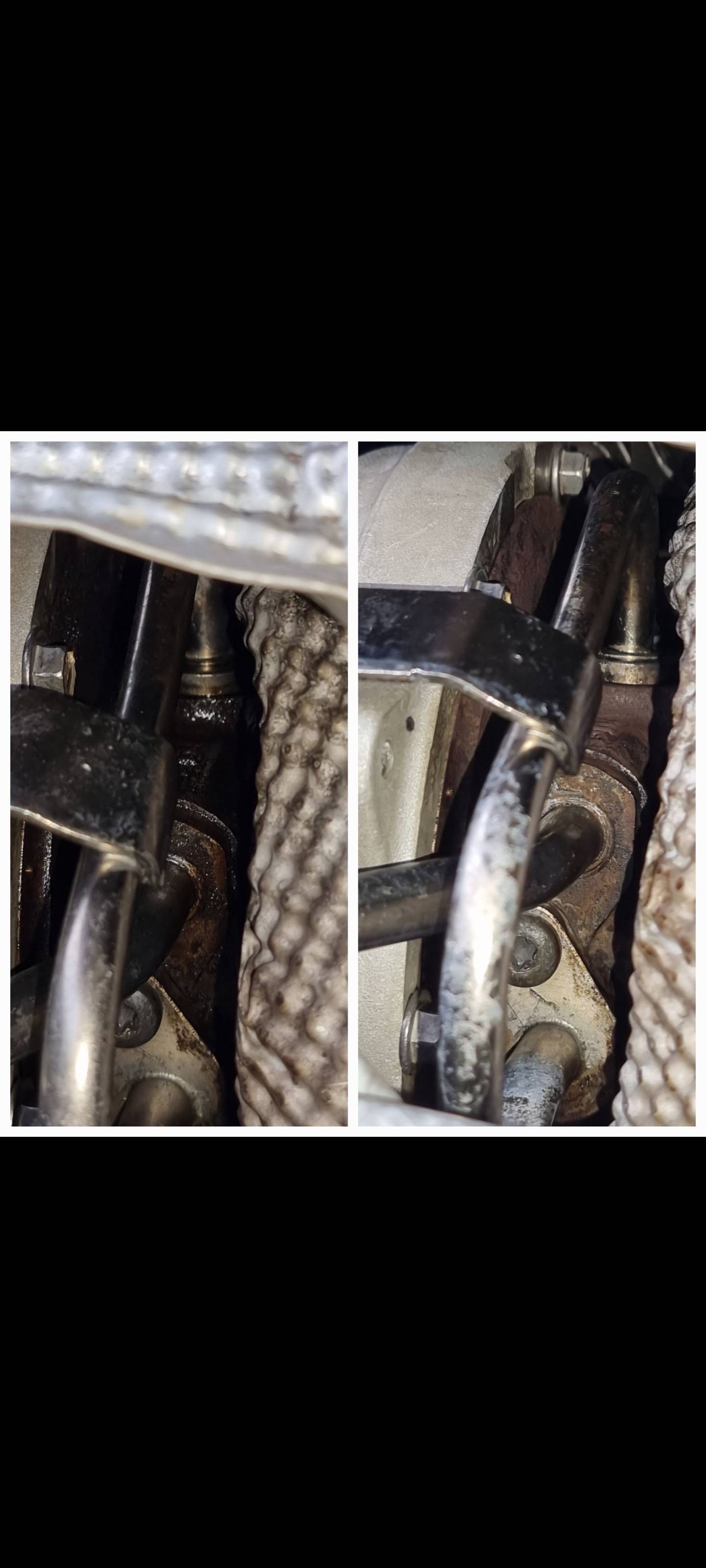

Da poco più di un anno sononun felicissimo possessore di una Giulia Veloce 2.0 280cv Q4... Da tempo però "combatto" con questo problema del fumo bianco che arriva dalla zona della turbina, ed in particolare dai tubi mandata olio e acqua della turbina...all'inizio, siccome il fumo usciva dalla copertura motore, si sospettava fosse il tubo che dalla vaschetta acqua (ricambio originale) va alla turbina ma nonostante la sostituzione completa non ha risolto il problema... avevo notato una piccola perdita di olio dal tubo mandata olio della turbina e quindi fatto sostituire (ricambio originale) ma il problema persiste... Ho cercato qualche informazione/esperienza simile su internet e sul forum e quindi ho fatto cambiare i due o-ring della mandata acqua ( ricambio originali)... Ma il problema persiste... Che diamine può essere ancora?
Vedere del fumo che esce oltre ad innervosirmi mi crea un disagio non da poco...
Il fatto è che non lo fa in marcia ma solo quando mi accingo ad arrestarmi (es semafori o manovre per parcheggiare o quando accendo il motore a freddo...)... Ho letto che potrebbe essere il caso di cambiare anche uno "scambiatore" della turbina... Ma non so che pezzo sia esattamente (riferito agli schemi di casa madre)...
Mi viene da pensare che potrebbe essere che con la perdita di olio che c'è stata ci siano dei residui che bruciano (proprio nella zona dei collettori, sotto la turbina, dove si vedono dei residui)... Anche se penso che sia più qualcosa legato al liquido refrigerante comunque, perché non è proprio puzza di olio..bruciacchiato... Non so... Spero possiate aiutarmi... Grazie a chi mi risponderà!!

Ma scusa..che tipo di odore fa?di plastica?di olio? Già l'odore teoricamente un indizio dovrebbe/potrebbe dartelo..
Ma scusa..che tipo di odore fa?di plastica?di olio? Già l'odore teoricamente un indizio dovrebbe/potrebbe dartelo...
Fa un odore di "bruciato"... Ma sembra più l'odore "acidognolo" di liquido refrigerante...Ed inoltre ne perdevo un pochino... Per quello avevo cambiato subito il tubo della vaschetta acqua che va verso il motore (aveva dei residui rossi e gocciolava) ...
Poi sembrava più odore di olio (ed effettivamente trasudava anche il tubo mandata olio turbina - allego foto)...
Questo lunedì ho cambiato gli O-Ring anche dei due tubi mandata acqua della turbina e AL MOMENTO FUMO SEMBRA NON FARNE PIÙ!!!! (a detta del mio meccanico di fiducia, che è anche un caro amico, appena dopo aver cambiato gli o-ring e il tubo mandata olio c'era ancora qualche residuo che doveva asciugare bene e per quello fumava ancora un pochino...)
Proverò a fare tragitti più lunghi e a tirarle un po' il collo e vedere che succede...

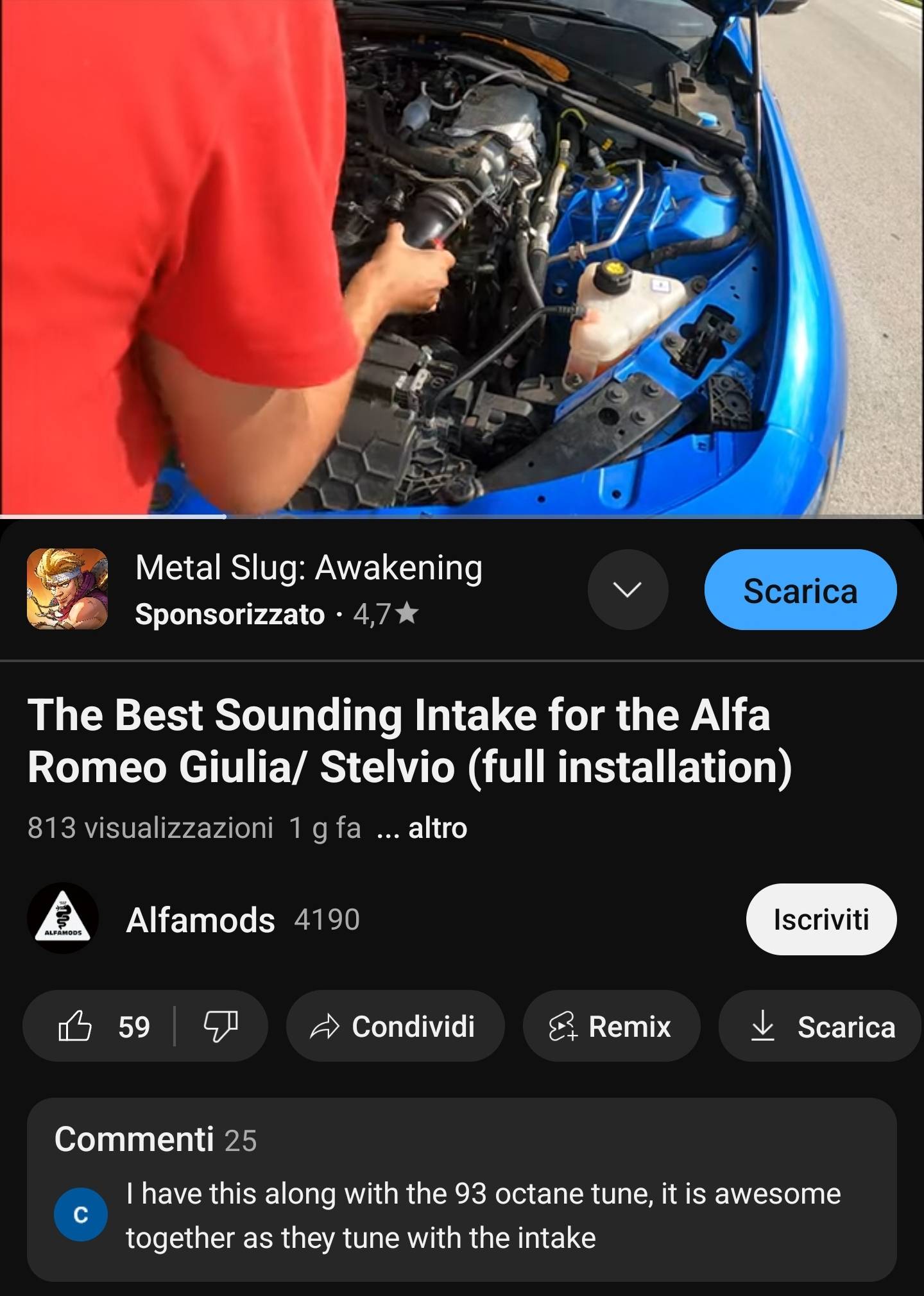

Ti posso assicurare che ho visto dei video su YouTube, dove spiegano anche dei problemi degli O-Ring (che in America addirittura sono stati riconosciuti da "Mamma Alfa"!!!) e si vede quel pezzo come il mio letteralmente "squartato"... Ti lascio un esempio di questo YouTuber americano che fa un sacco di contenuti sulla sua Giulia spiegando problemi / soluzioni e modifiche varie... La sua Giulia è modificata benissimo eppure guarda, quel pezzo è rotto come il mio... Non vuol dire nulla.
