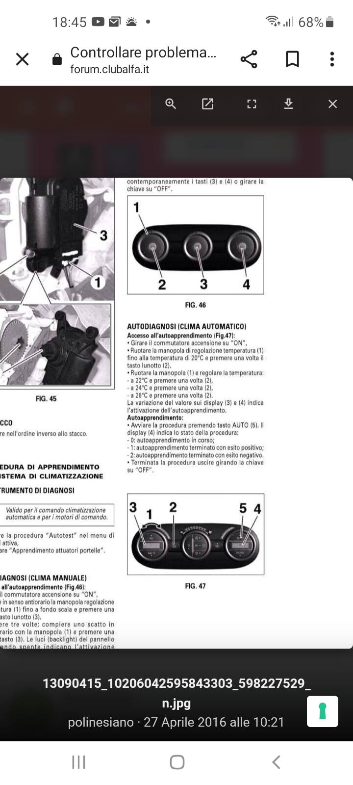

Hai provato a fare il reset delle bocchette con l'autodiagnosi del clima automatico?
