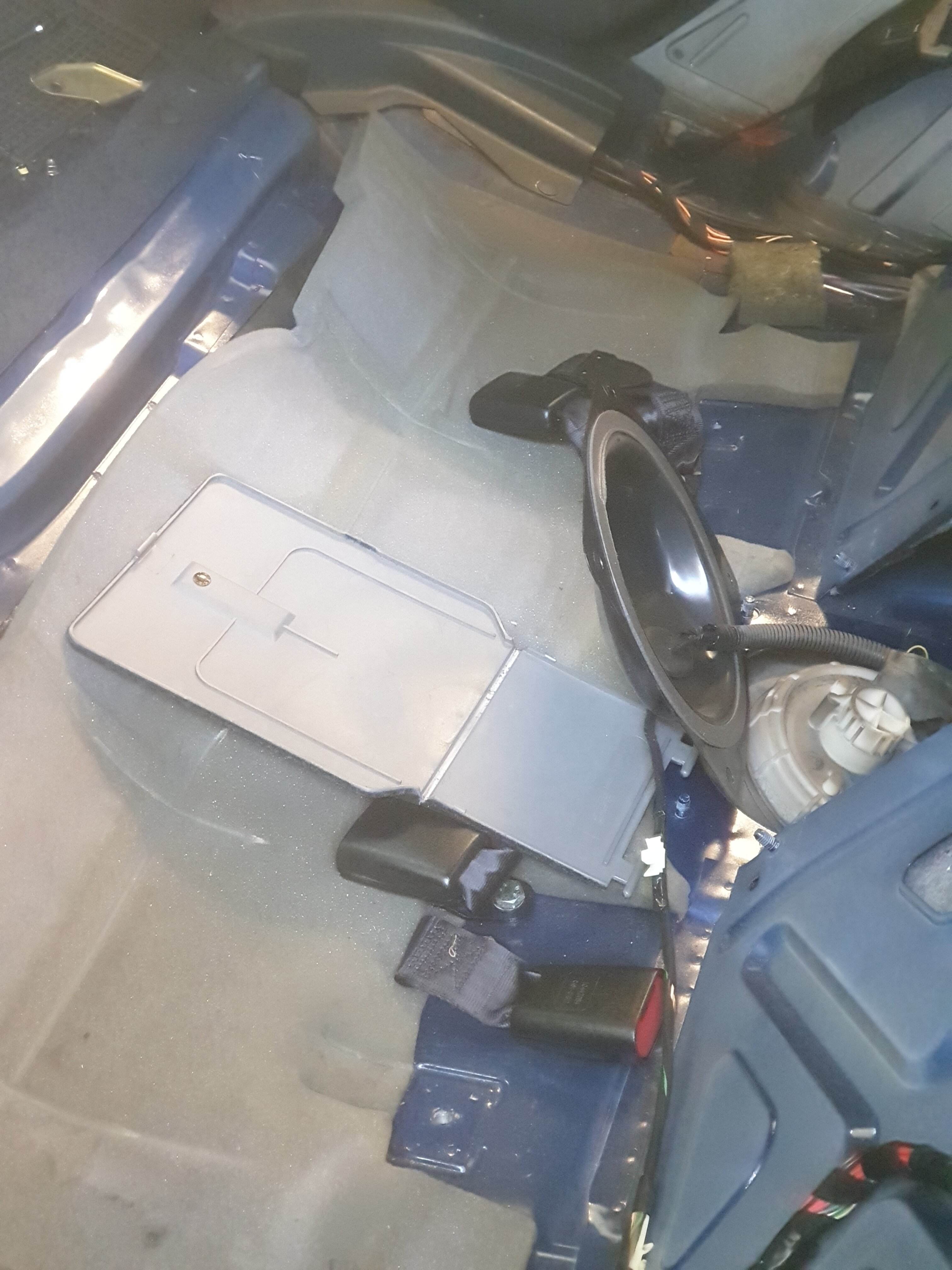

Salve a tutti; ieri ho portato a casa una 156 1.6 sta con 19000 km. Nel viaggio verso casa tutto procede nel migliore dei modi, tuttavia questa mattina quando riprendo la macchina per fare un giro sento un forte odore di benzina provenire dal lato posteriore destro (per intenderci quello dove c’è il bocchettone di rifornimento) e la puzza si estendeva anche all’interno dell’abitacolo. Cosa posso controllare per vedere se riesco a risolvere il problema da solo senza dovermi recare da uno specialista?
grazie.

Controlla visivamente se a terra ci sono tracce di carburante...
Dopo aver usato l'auto l'odore persiste?
#5
No sta sotto il sedile posteriore. Il problema è che il Serbatoio è a ridosso del pianale ma non sta attaccato ermeticamente. la rottura della ghiera circolare e contestualmente di tutto il corpo pompa porta alla fuoriuscita di benzina che sversando sul boccaporto va a colare lungo le pareti esterne del serbatoio provocando il forte odore di benzina sia all'interno che all'esterno dell'abitacolo. Poiché il serbatoio non è installato ermeticamente alla scocca ma Resta staccato di qualche centimetro ed ecco il motivo per il quale i vapori di benzina diventano avvertibili anche all'esterno della vettura in particolar modo dal lato destro del bocchettone di rifornimento.

Tracce di carburante non ce ne sono. Zero. L’auto ha un odore fortissimo anche dopo ore

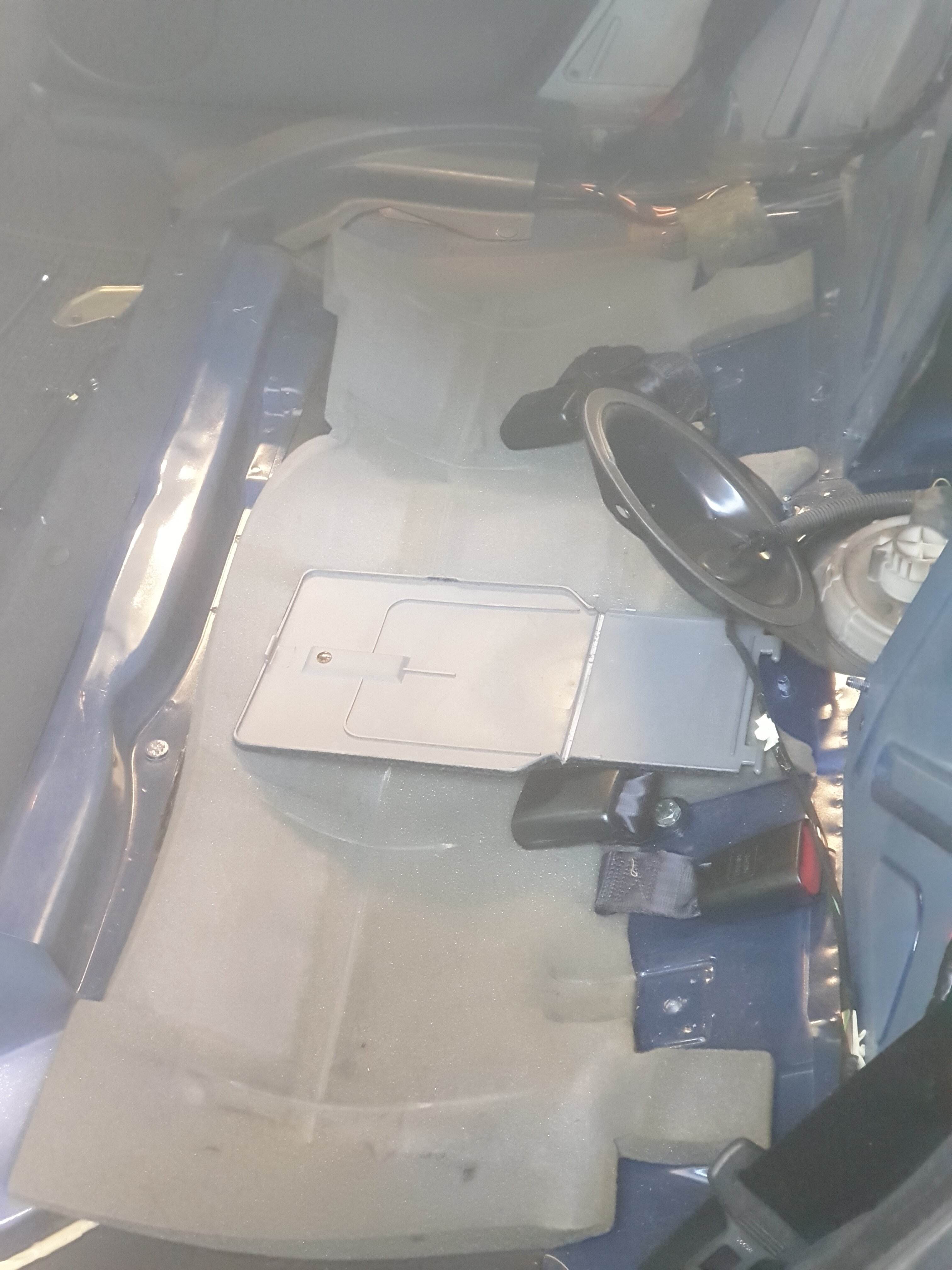

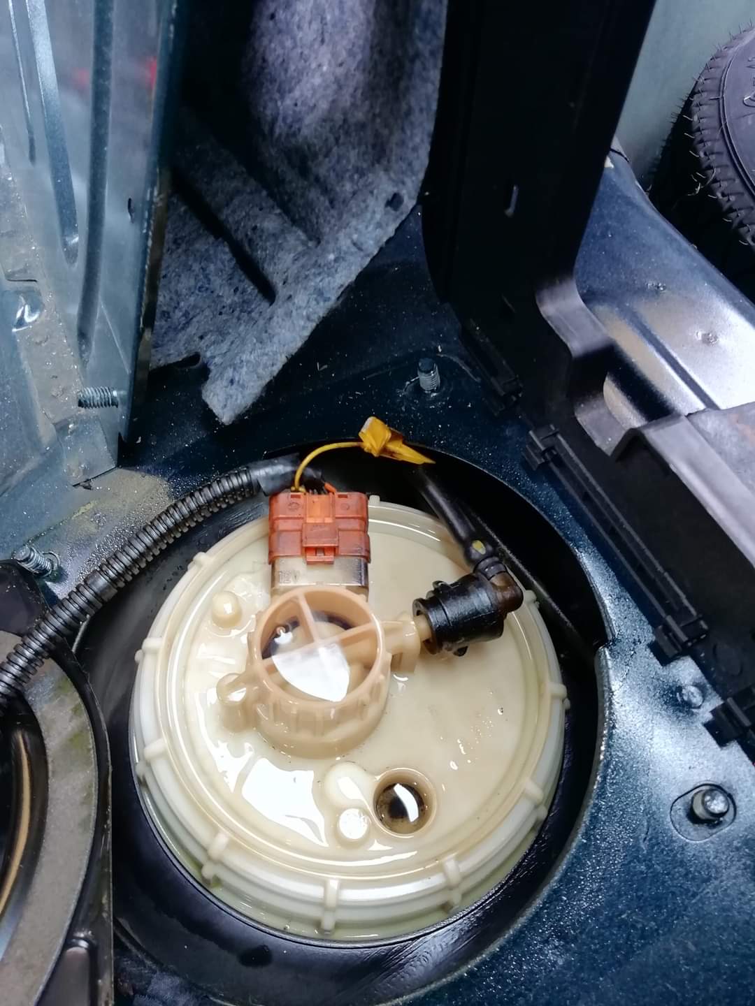

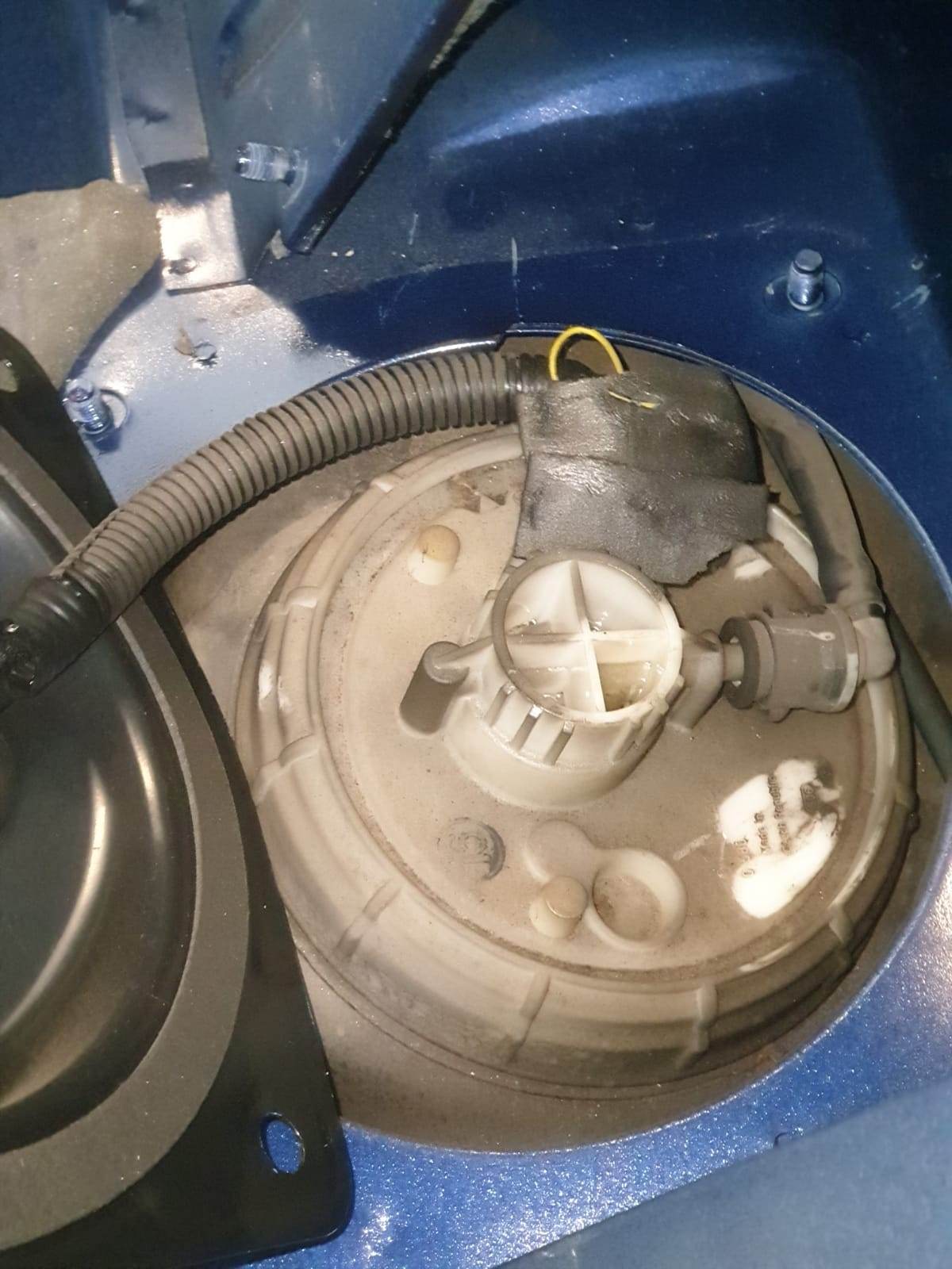

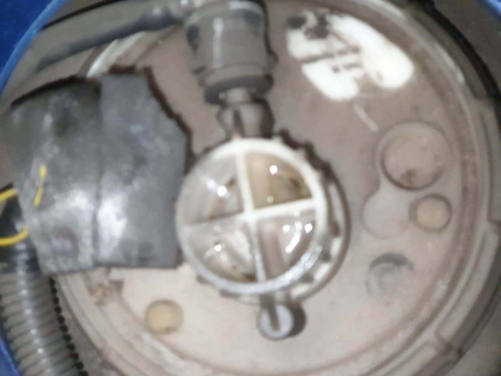

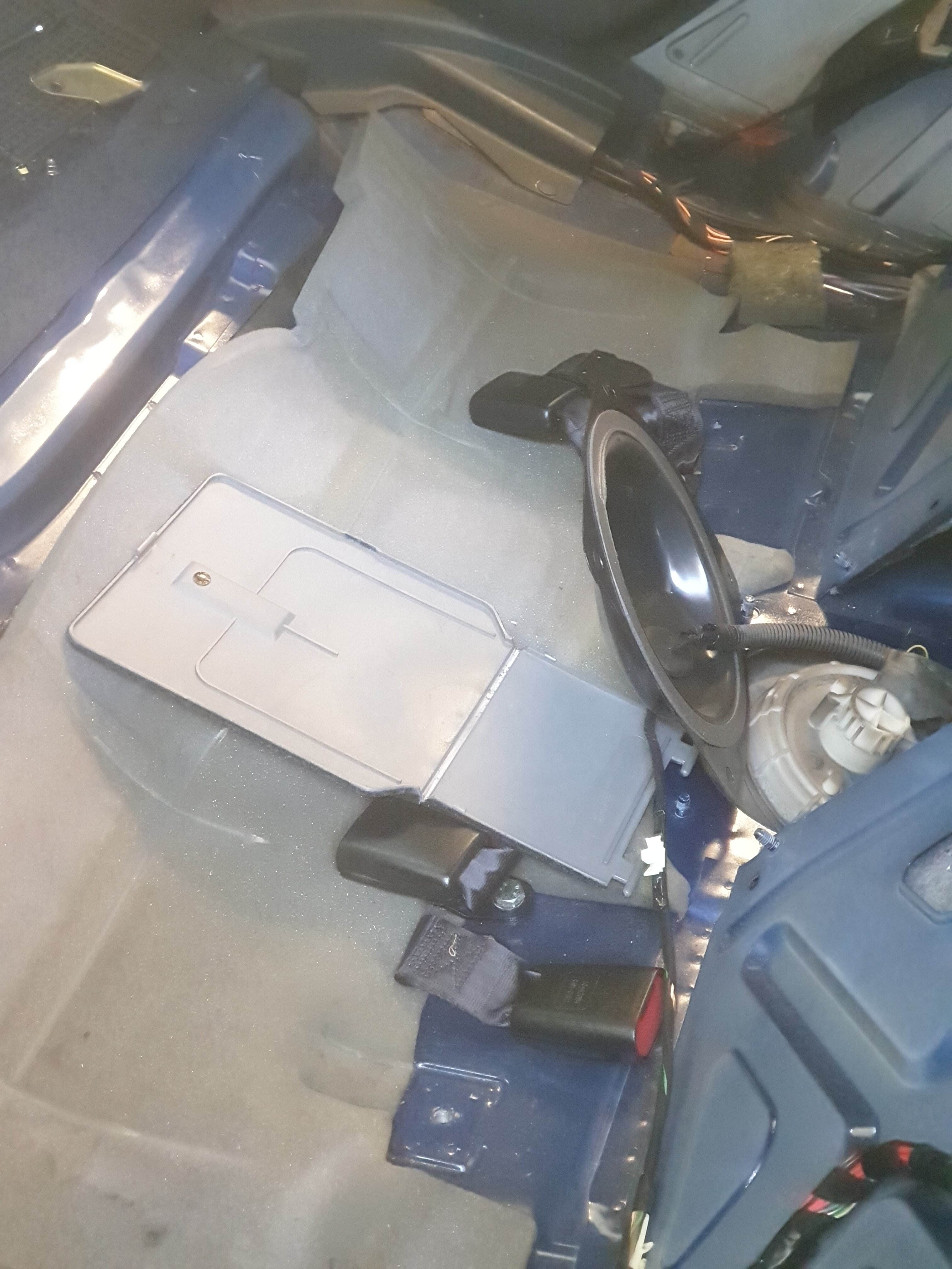

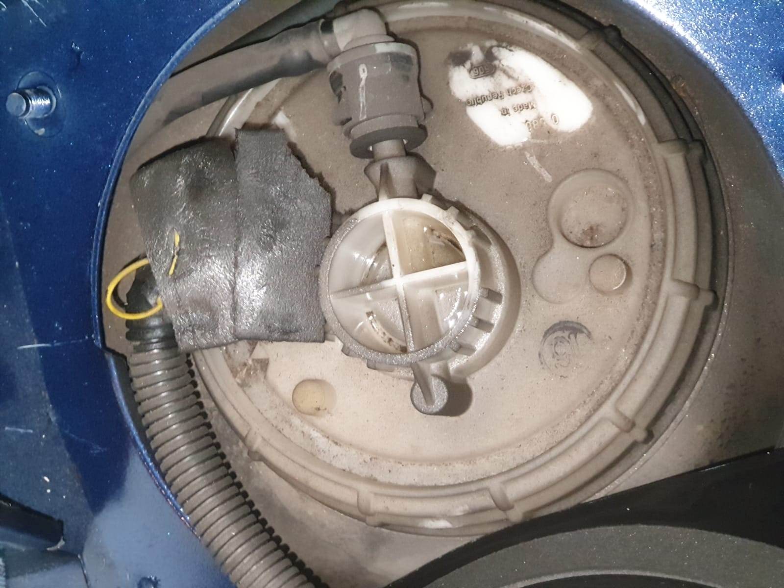

G

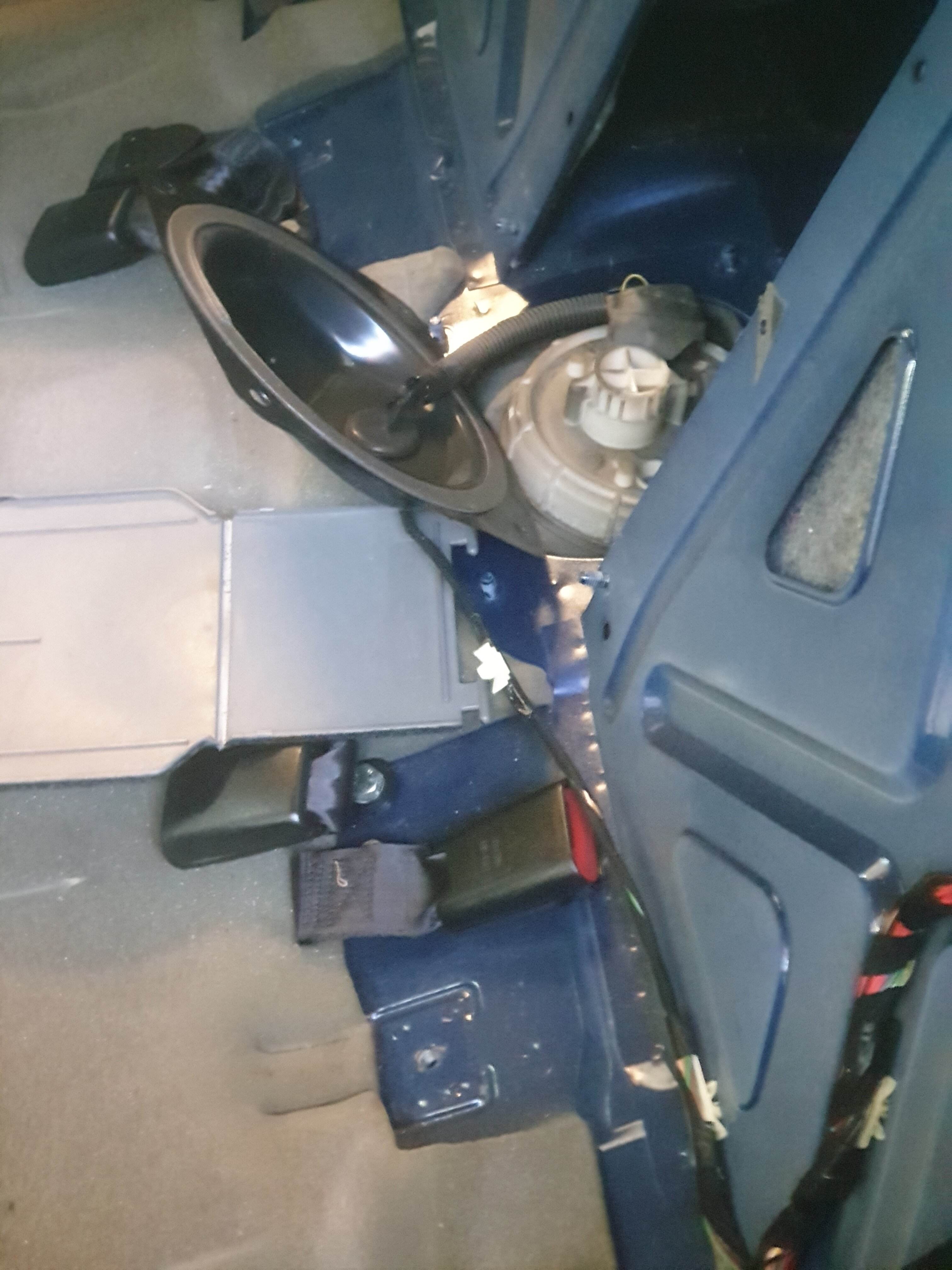

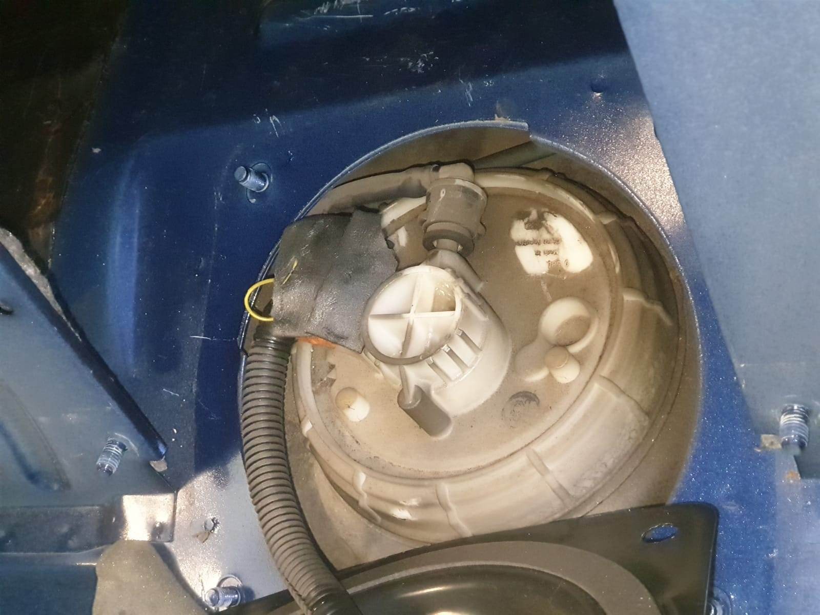

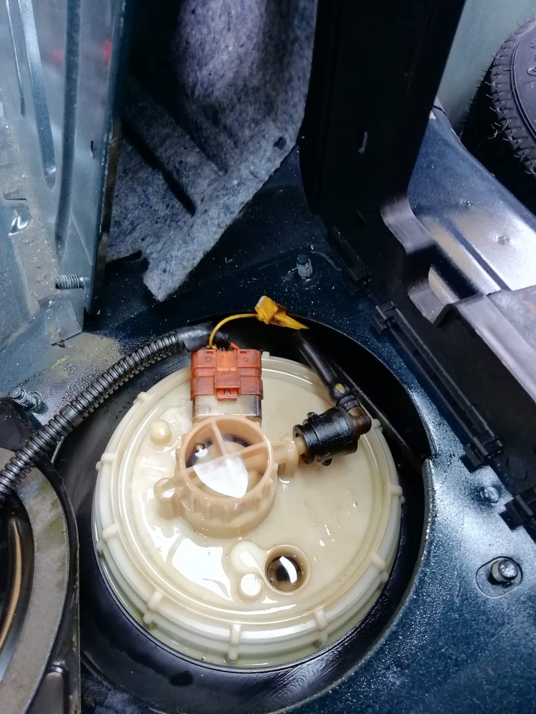

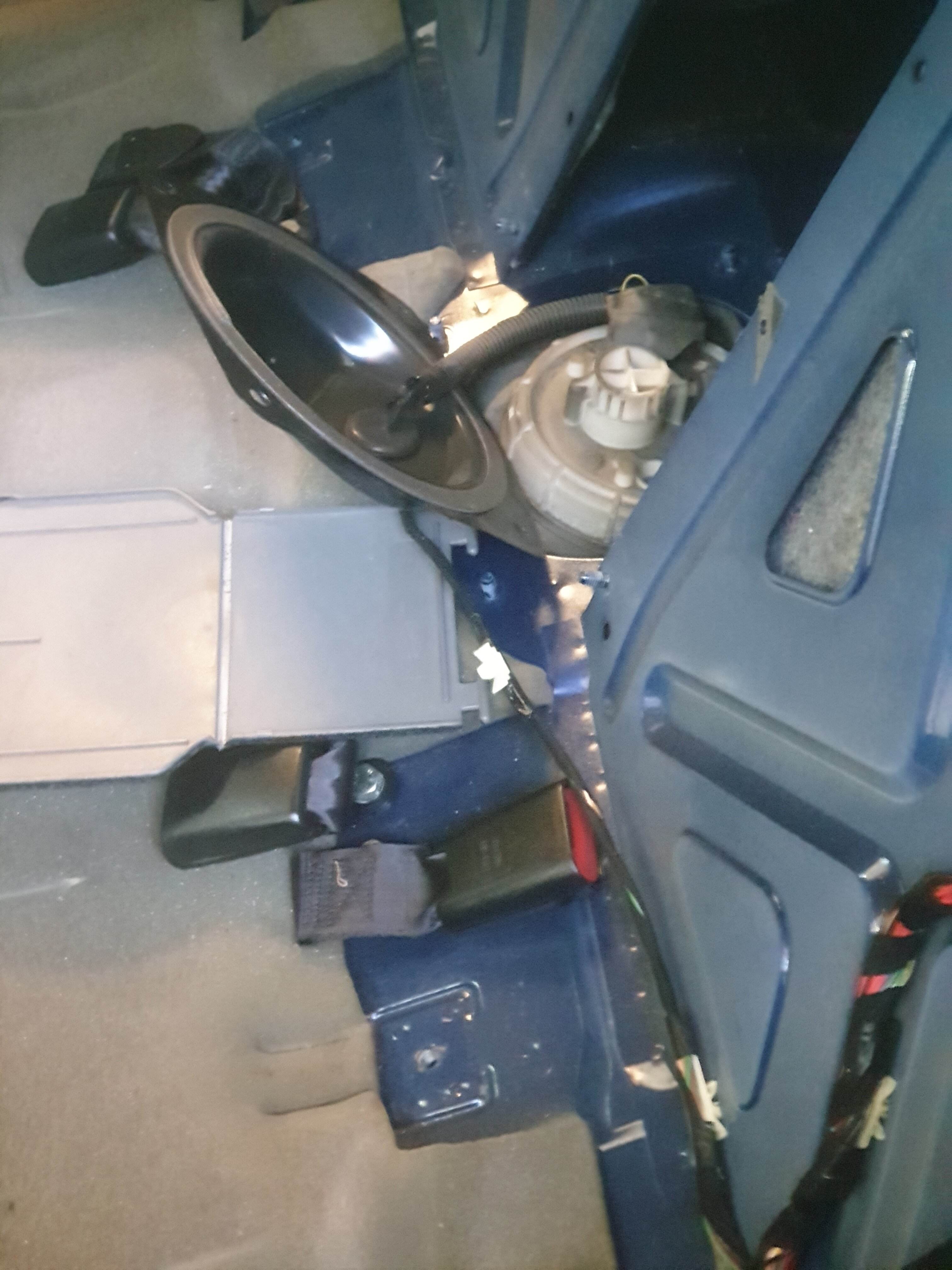

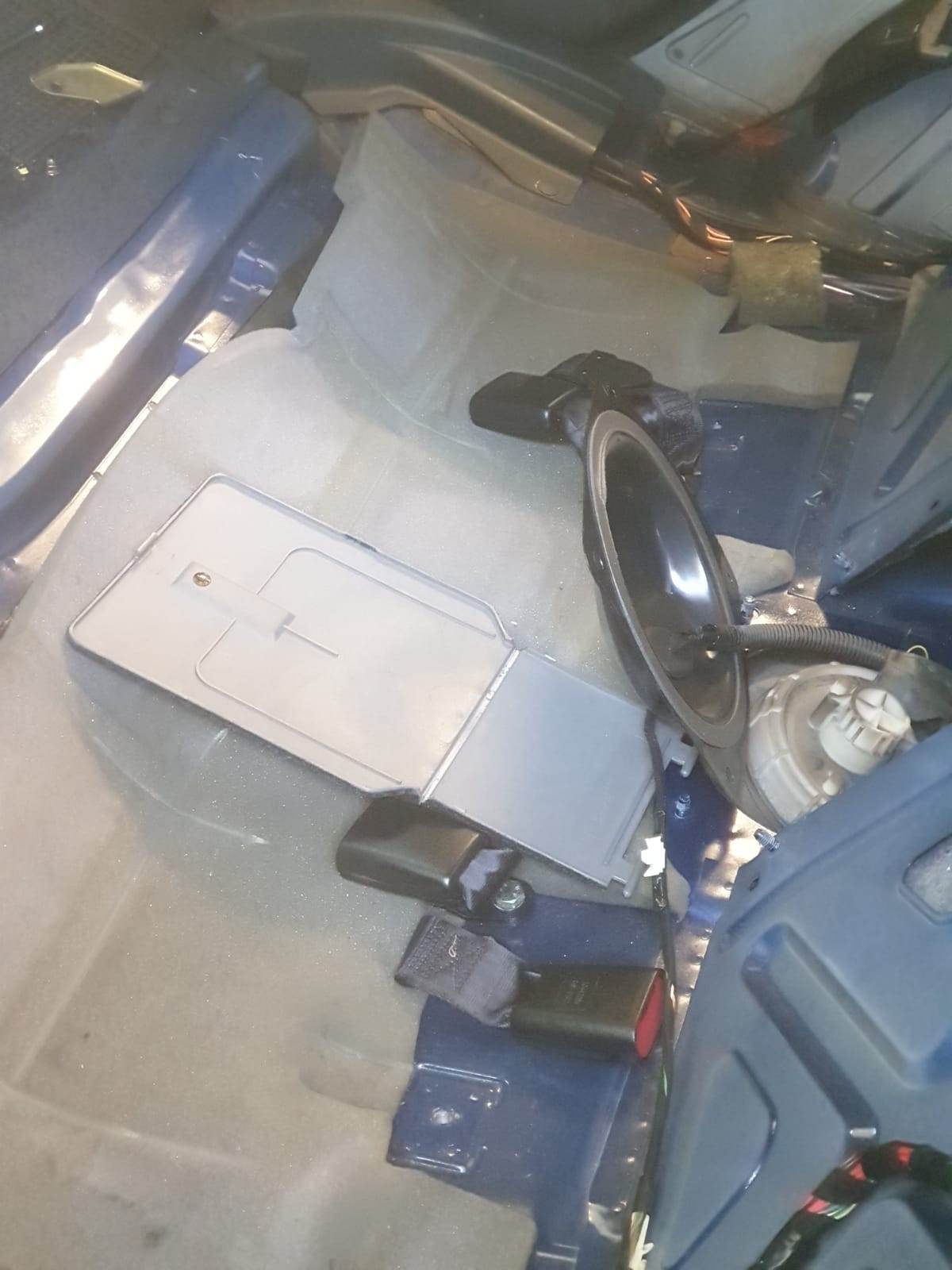

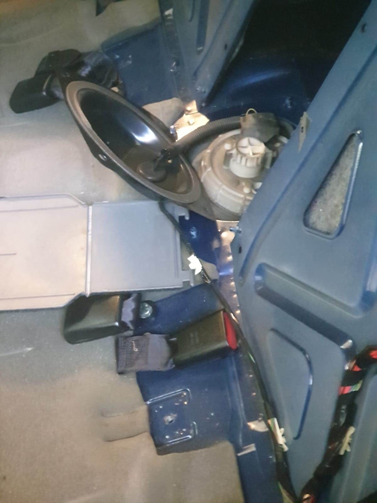

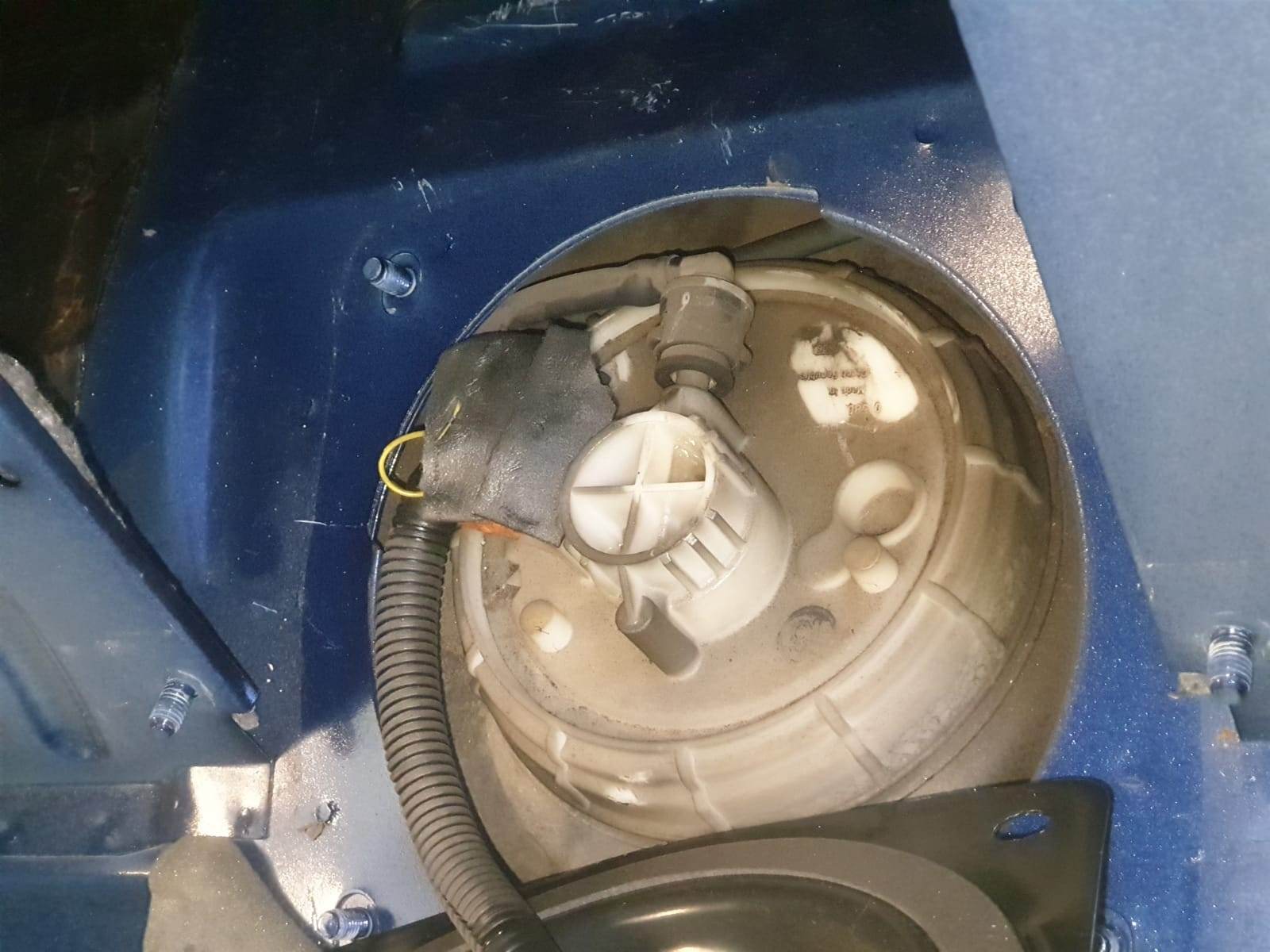

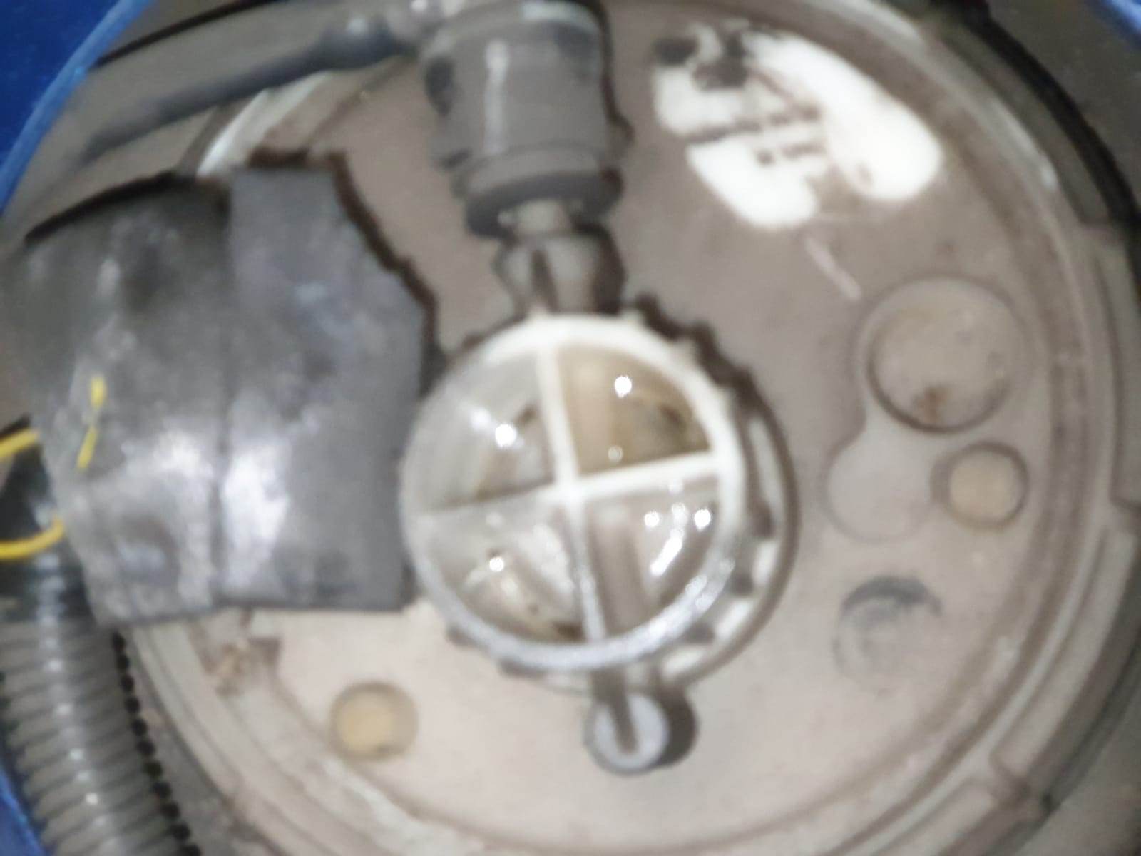

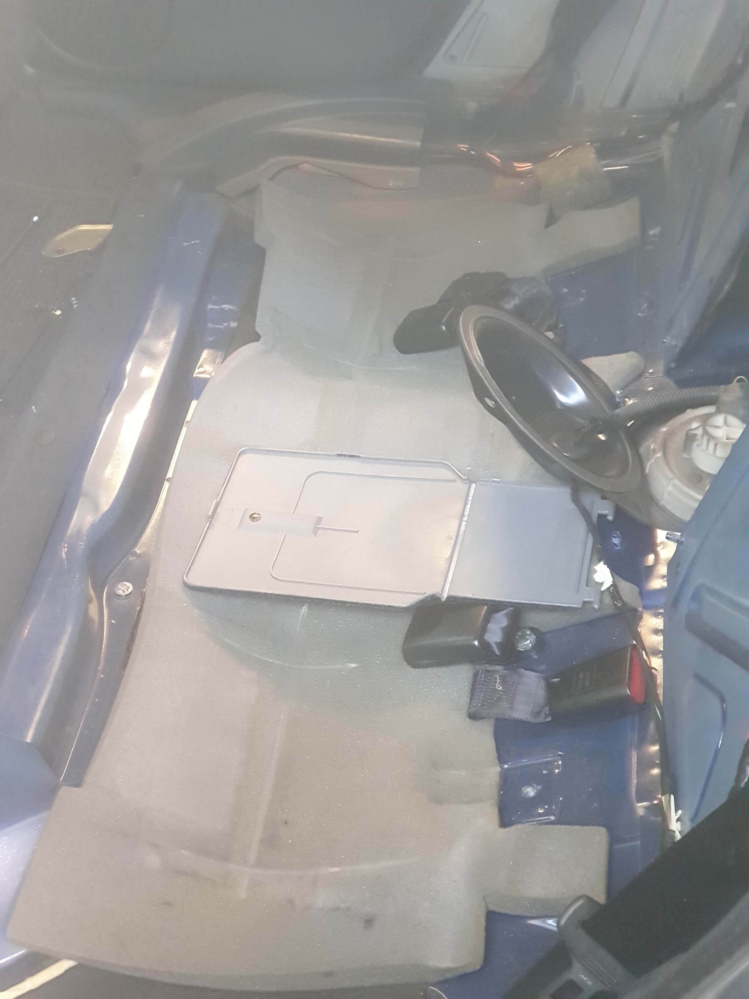

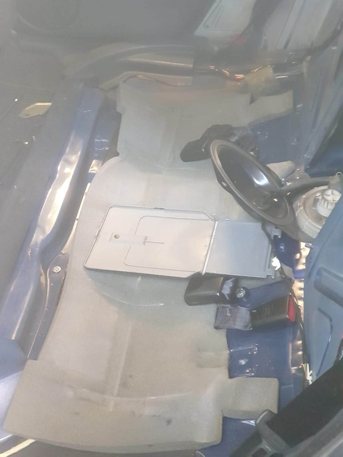

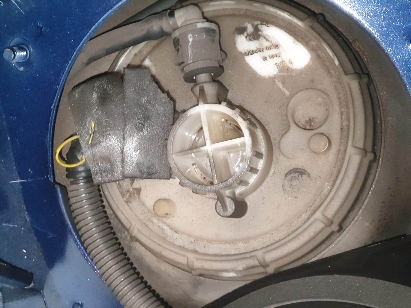

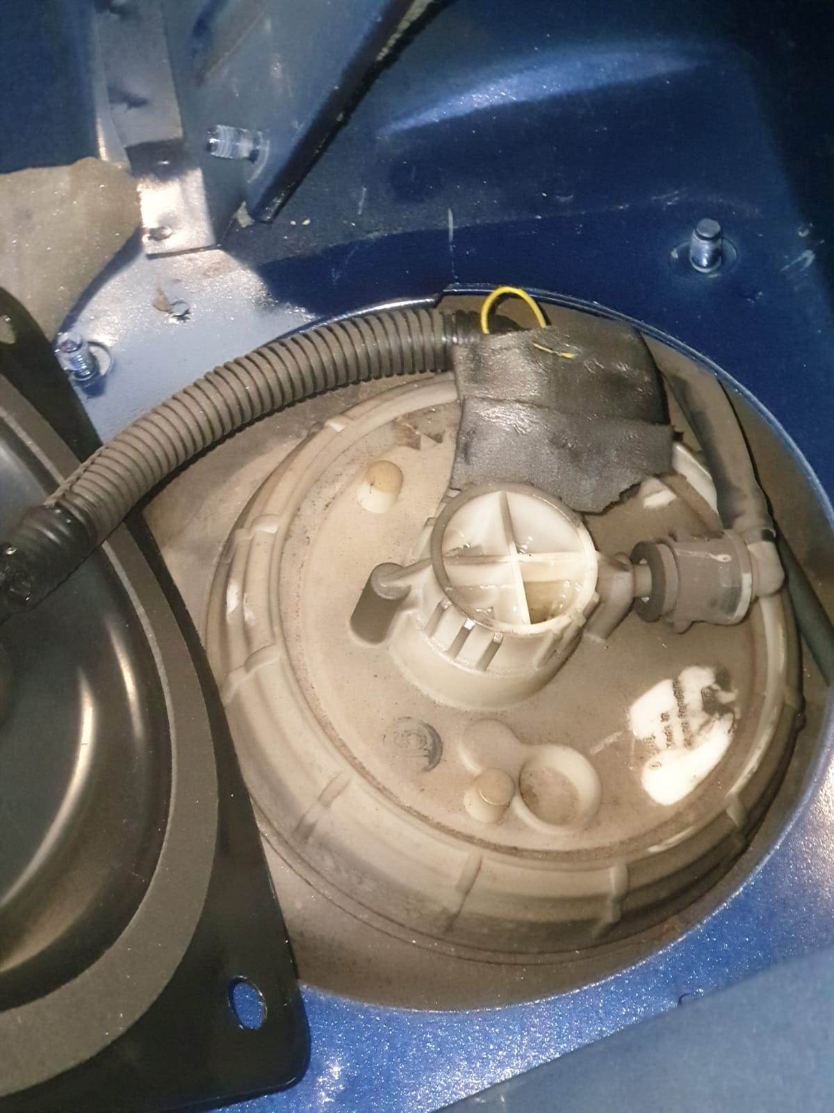

Visualizza allegato 212305 Visualizza allegato 212306 Visualizza allegato 212307 Visualizza allegato 212308 Visualizza allegato 212309 Visualizza allegato 212310 Visualizza allegato 212311 Visualizza allegato 212312 Visualizza allegato 212313 Visualizza allegato 212314
Grazie mille per la dritta, domani smonto il sedile posteriore e tolgo il copri fondo del bagagliaio. Così cerco di capire se perde da lì. Un’ultima domanda, se la ghiera che fissa la pompa al serbatoio dovesse essere intatta, procedo lo stesso con la sostituzione?
#9
G
Visualizza allegato 212317
Appena alzi la seduta posteriore vedrai immediatamente la causa. Mi ci gioco quello che vuoi che troverai questa situazione
incredibile, tolto tutto ed arrivato alla pompa era proprio lì il problema. Grazie mille per la dritta. Immagino che il cestello non si possa riparare e che ne serva uno nuovo...
