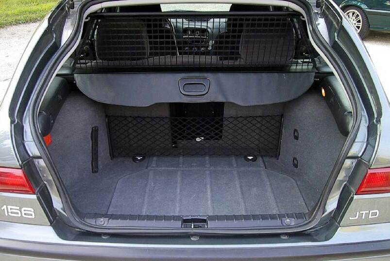

Nel fianco dx del bagagliaio trovi la centralina con i relè della chiusura centralizzata. Se ti rimangono accese le frecce può essere il relè ossidato come era successo a me quest'inverno causa infiltrazione d'acqua. Per arrivarci comodamente, anche se più lungo come lavoro, dovresti iniziare smontando il battivaligia, poi il ripiano che fa da fondo al bagagliaio, poi il fianchetto dello schienale del sedile posteriore (fissato con una borchia nella parte inferiore e poi incastrato), infine puoi smontare il rivestimento laterale e lavorare comodamente.
Visualizza allegato 183279
