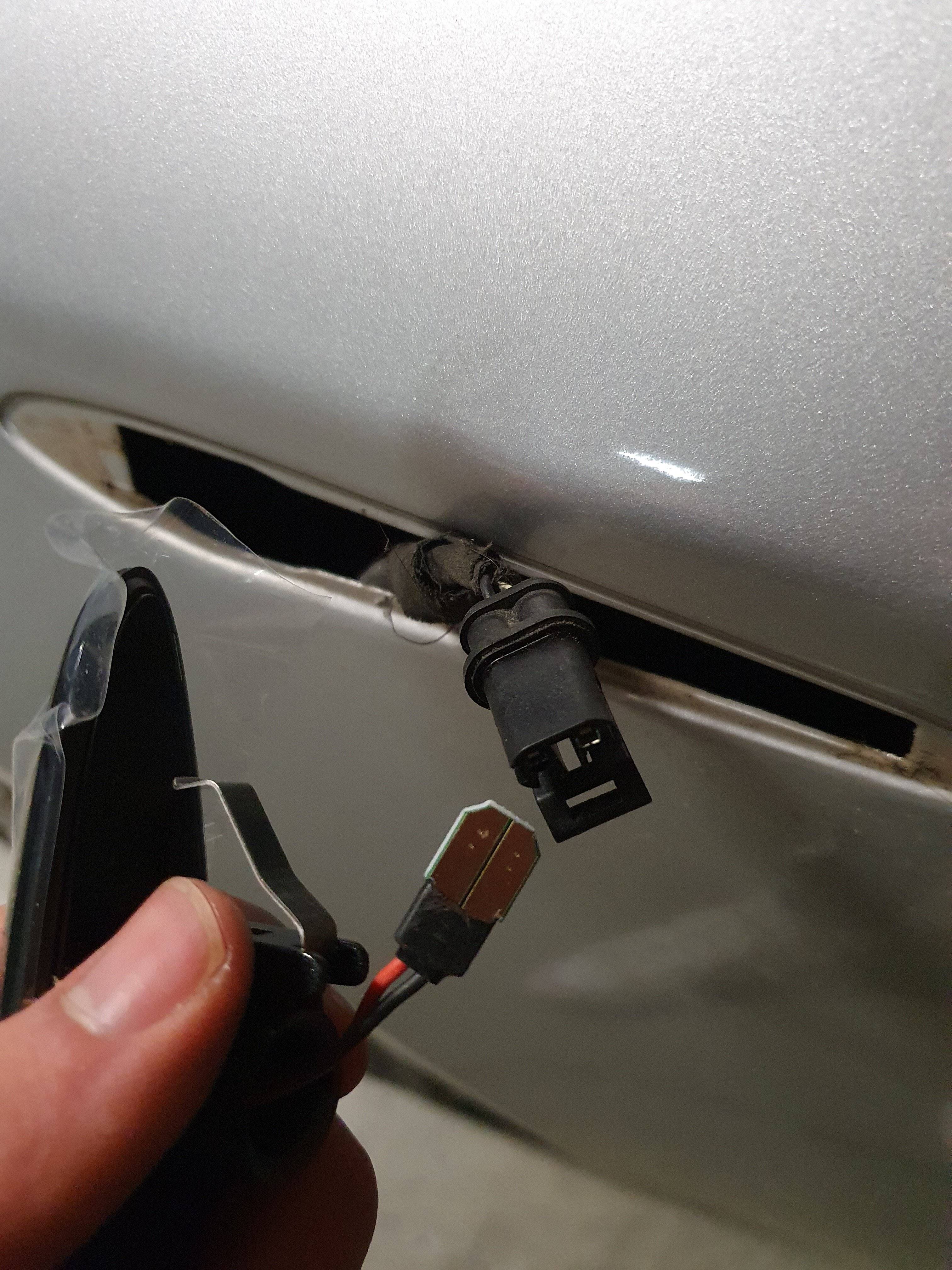

Ieri mi sono arrivate le nuove frecce LED. Vado per montarle ma mi accorgo che l'attacco è diverso.
In un primo momento mi è venuta la malsana idea di tagliare i cavi e bypassare i connettori. Solo che non mi sembra una soluzione "elegante" e, essendo i cavi di colore diverso, non conosco la polarità.
Sapreste darmi una soluzione?
Grazie

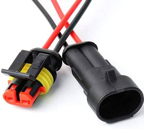

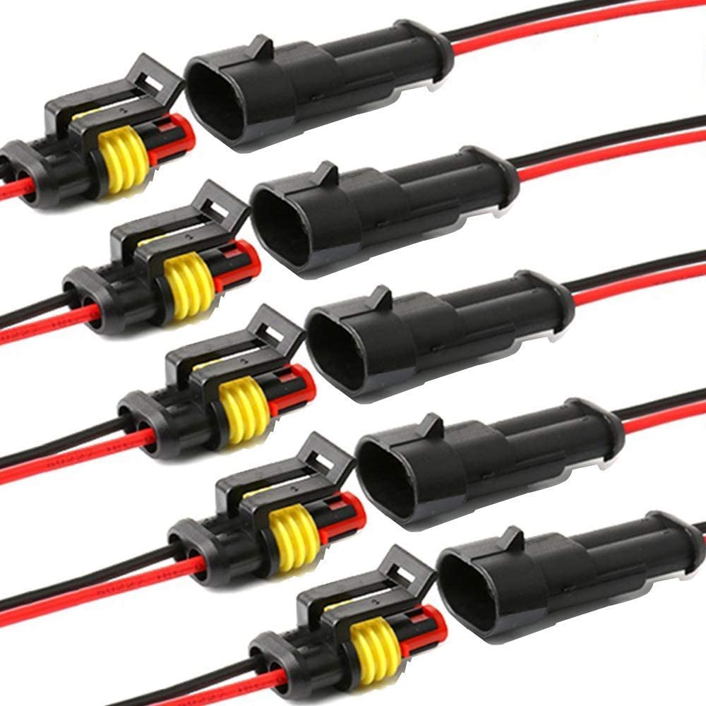

Qualcosa si simile, giusto per darti l'idea..
Dalla foto l'attacco della freccia sembra leggermente più largo del connettore originale.
Tuttavia hai provato a vedere se entra? Magari giusto sforzando un po'.
