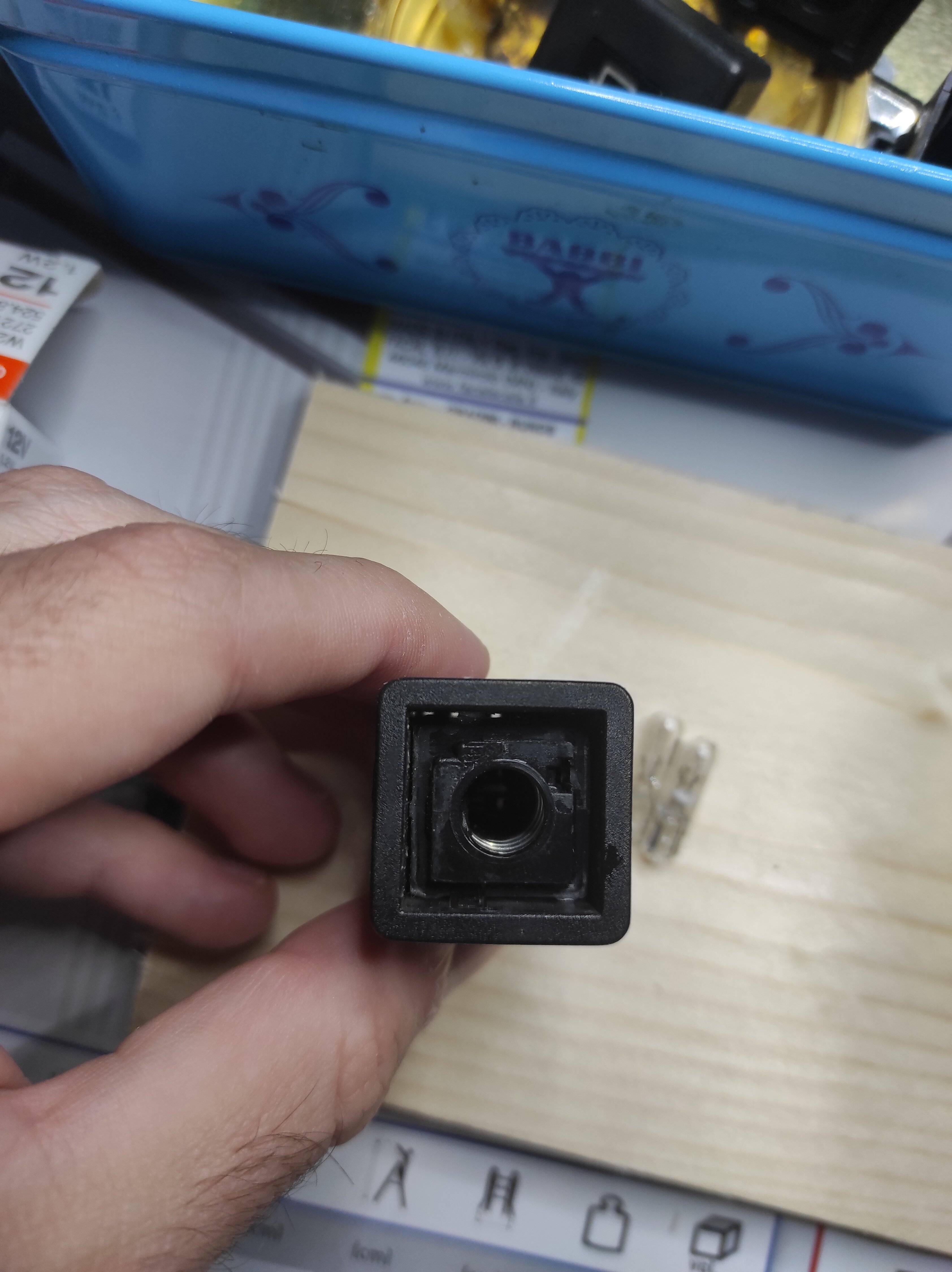

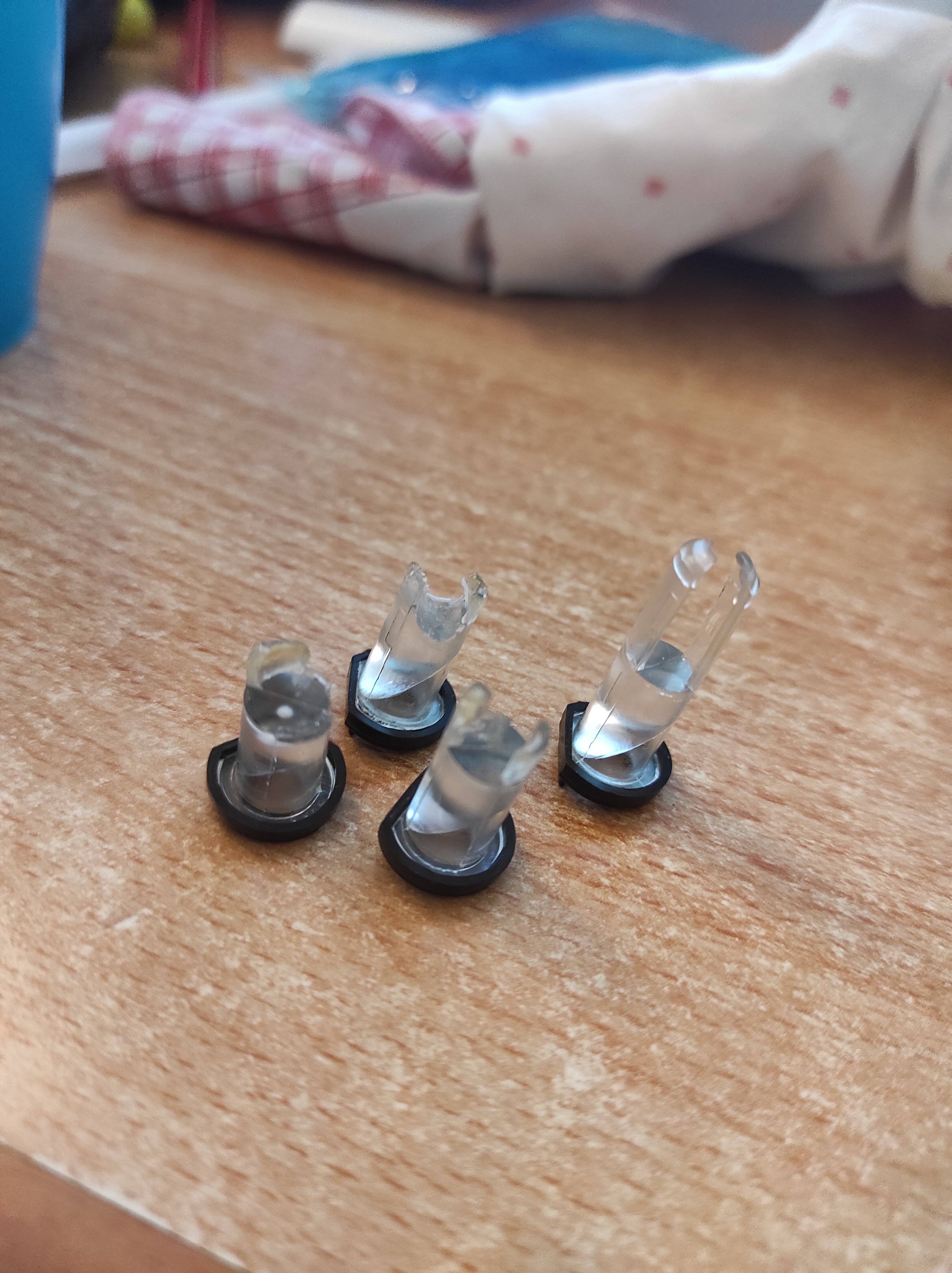

Ciao! Per quanto riguarda le lampadine sono riuscito finalmente a trovarle della dimensione giusta. Però ho un problema, i portalampada (allego foto) sono molto delicati, attualmente ne ho due integri e uno di scorta, mi chiedevo però se ci fossero dei componenti acquistabili alternativi che siano compatibili o adattabili. Ogni volta che si cambia la lampadina, che comunque ogni tot si fulmina fisiologicamente, si rischia di frantumare i portalampada, e quando non ne avrò più sarà impossibile reperirne altri, a meno di non comprare un tasto intero a 50 euro sperando che internamente sia integro (cosa rara). Sapete se per caso qualcuno riproduce questi portalampada tramite stampa 3d?

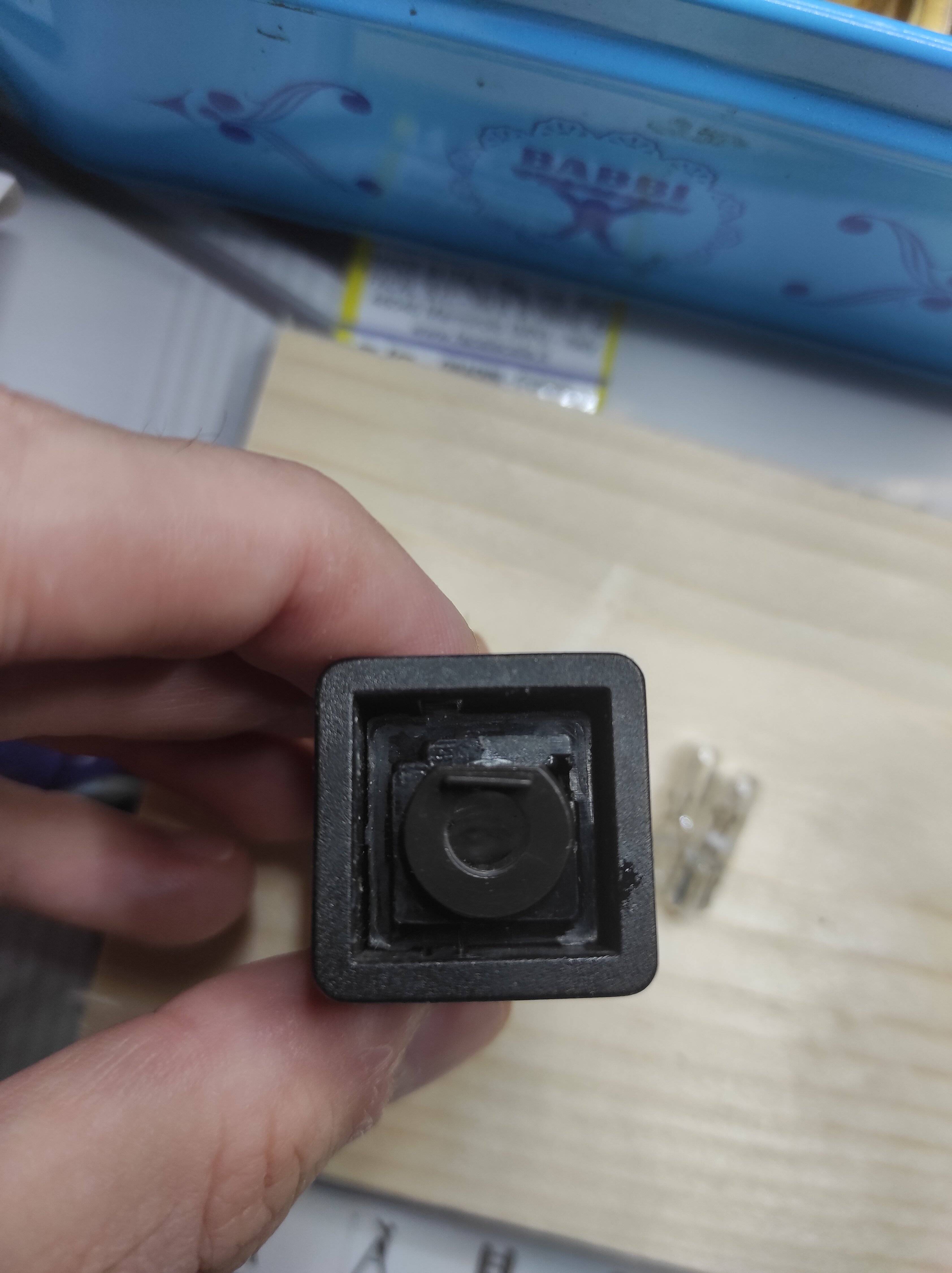

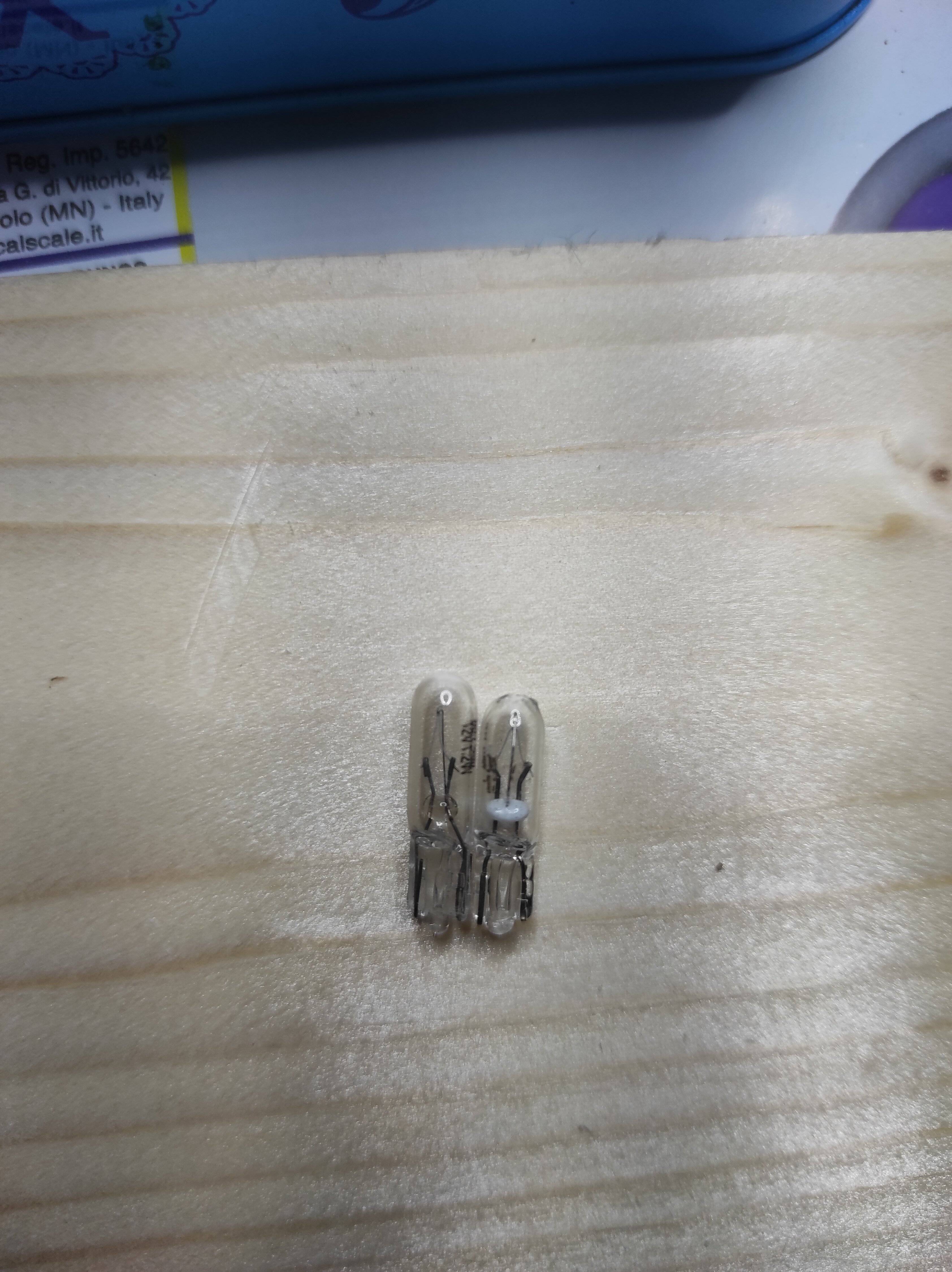

Eccomi qua, le lampadine sono T5 1,2 watt 12 volt, corte. Nella foto allegata la metto a confronto con la stessa tipologia di lampadina però 1 mm più lunga, che entra a fatica nel portalampada. Si tratta delle lampadine che vanno nei quattro tastoni ai lati del volante (sbrinamento, quattrofrecce, retronebbia e fendinebbia). Il portalampada va proprio dentro a questi tasti. Attualmente me ne manca uno, avevo fatto male i conti e ne avevo solamente 4, solamente che uno di questi si è letteralmente frantumato nel momento in cui sono andato a inserire la lampadina nuova. Ora sto aspettando due tasti che ho comprato a basso prezzo su eBay, sperando che il portalampada all'interno sia integro. Allego la foto del tasto senza copertura, si vede il pezzo di plastica nero e circolare, che è la base del portalampada, che va inserito nel foro.
