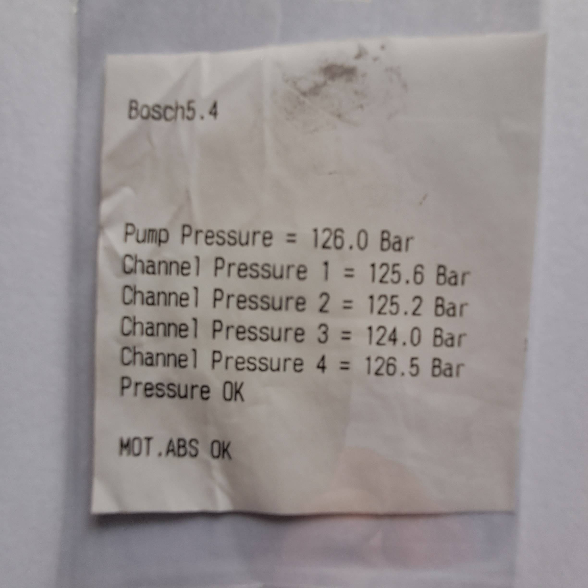

Ritirata la macchina! Quanto frena! E' tutta un'altra cosa!!! Inoltre il pedale del freno non ha più quell'antipatica corsa a vuoto di prima!
In allegato la stampata dei valori di prova finali dell'Abs dopo la revisiona.
Un saluto a tutti.
    212 KB · Visualizzazioni: 220
