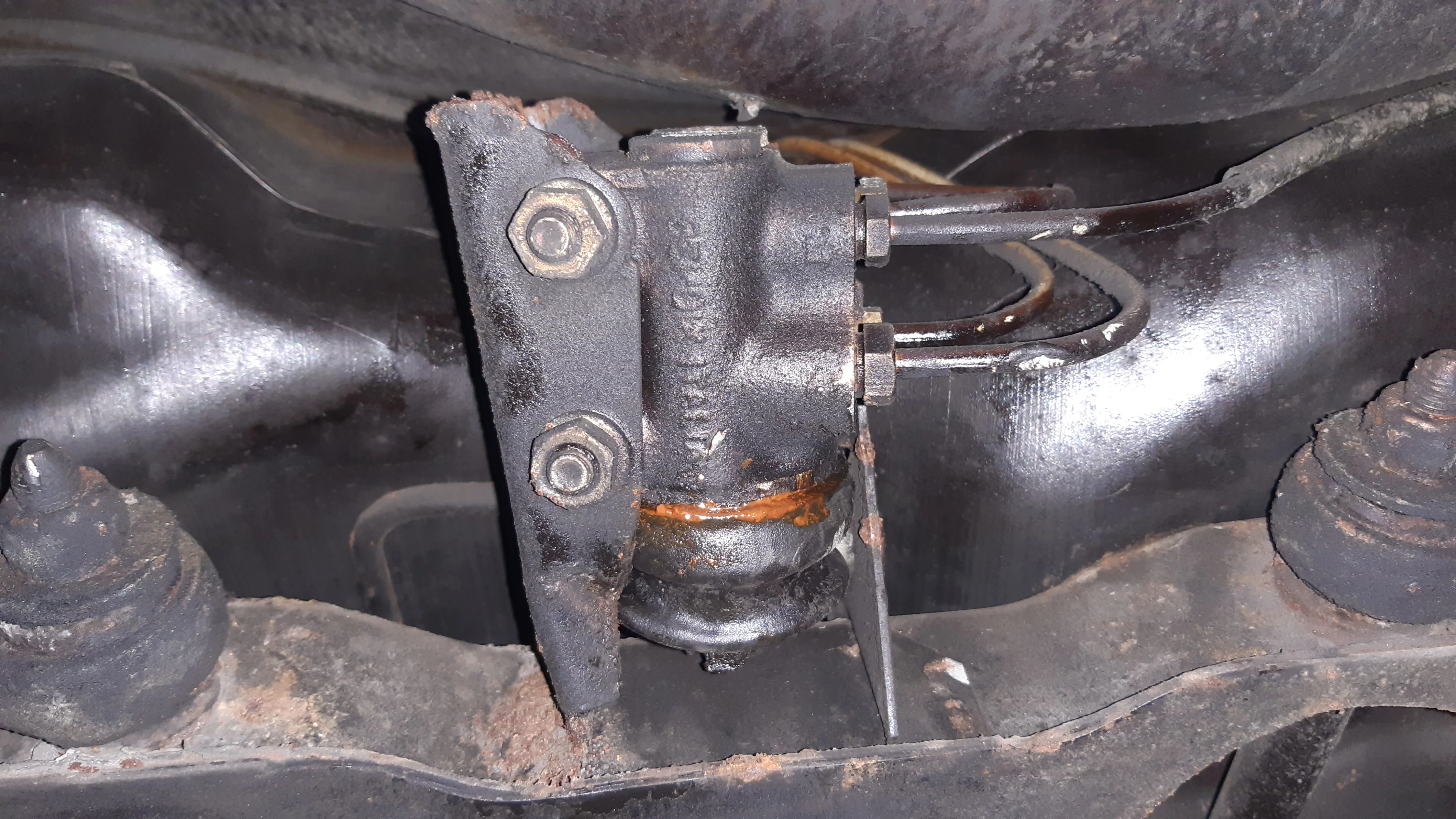

Ciao a tutti! Come da titolo ho le ruote posteriori che frenano poco (me l'hanno detto al collaudo) e rimangono frenate. Pensavo di fare una revisione alle pinze ma prima di smontarle ho provato a spurgare e dal lato sinistro non esce neanche una goccia d'olio ho rimosso anche il niplo di spurgo ma non esce niente.
La macchina è sollevata da terra, sarà colpa del ripartitore in foto? I freni anteriori funzionano perfettamente.
I vari tubi visivamente sono ok.
Grazie per l'aiuto
Grazie per l'aiuto
Visualizza allegato 291065
Se non ricordo male in qualche punto della sospensione ci deve essere un tubo flessibile... verifica se arriva liquido a valle di questo.
Ho smontato il ripartitore, ho soffiato con l'aria compressa nei tubi verso le pinze e sono liberi, mentre il passaggio dentro al ripartitore per la pinza sinistra subito era bloccato, poi insistendo con la pistola l'aria ha cominciato a passare.
Per sicurezza ho già preso un altro ripartitore, ma non ho ancora rimontato perché sto aspettando il kit per revisionare le pinze.
PS per smontare il ripartitore bisogna tagliare la vite anteriore poiché andrebbe sfilata verso l'alto ma tocca nel serbatoio!
