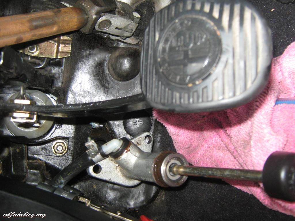

800 euro solo per rifare la frizione??
penso che ci sarà compreso anche il volano? o NO?
Prima di andare a farsi rapinare, consiglio di provre
a vedere di mandare un po'
di WD40 sulla leva del pedale della frizione.
magari prova a ungere il pistoncino della pompa..
se poi il pedale resta di legno.. non resta altro che tirare
giù il cambio.. 800 euro per cambiare una frizione però
sono una rapina… se magari c'è in ballo anche il volano
il paraolio dell'albero motore e tante altre cose allora
se ne può parlare.. quindi Attenzione...
