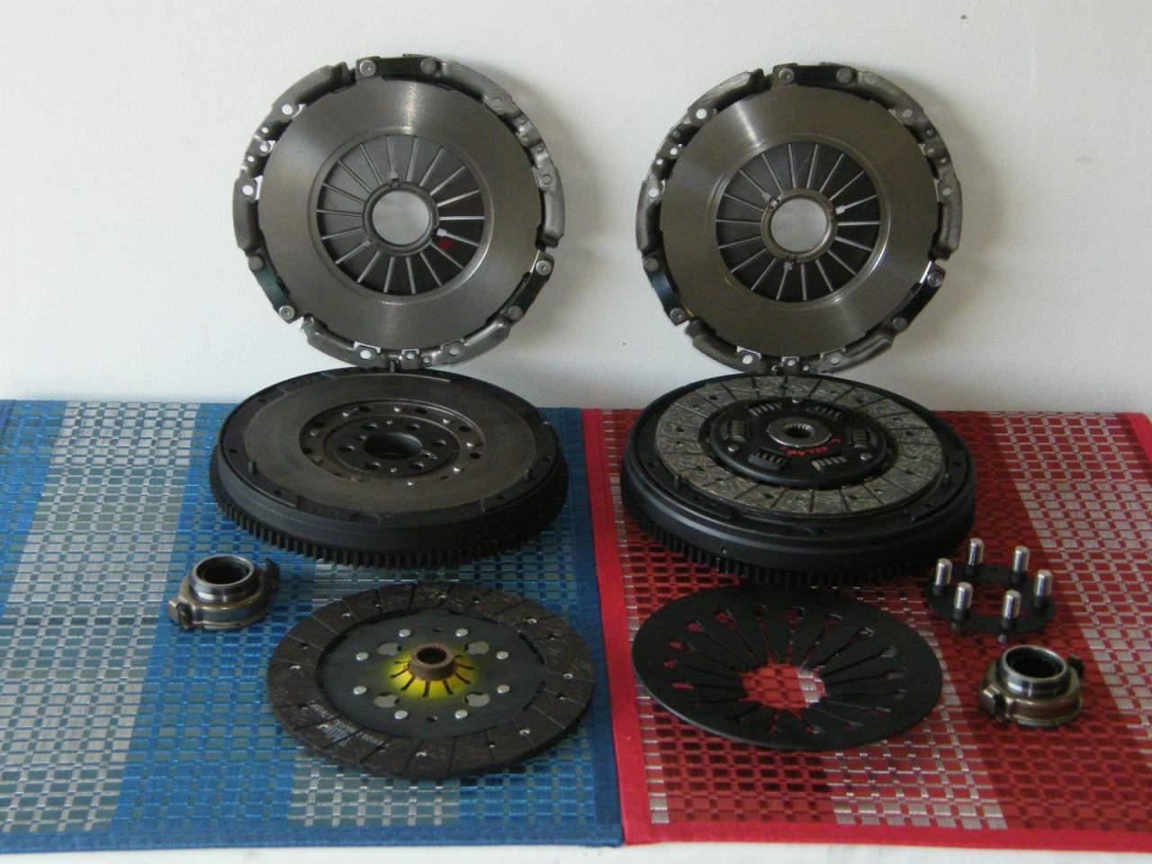

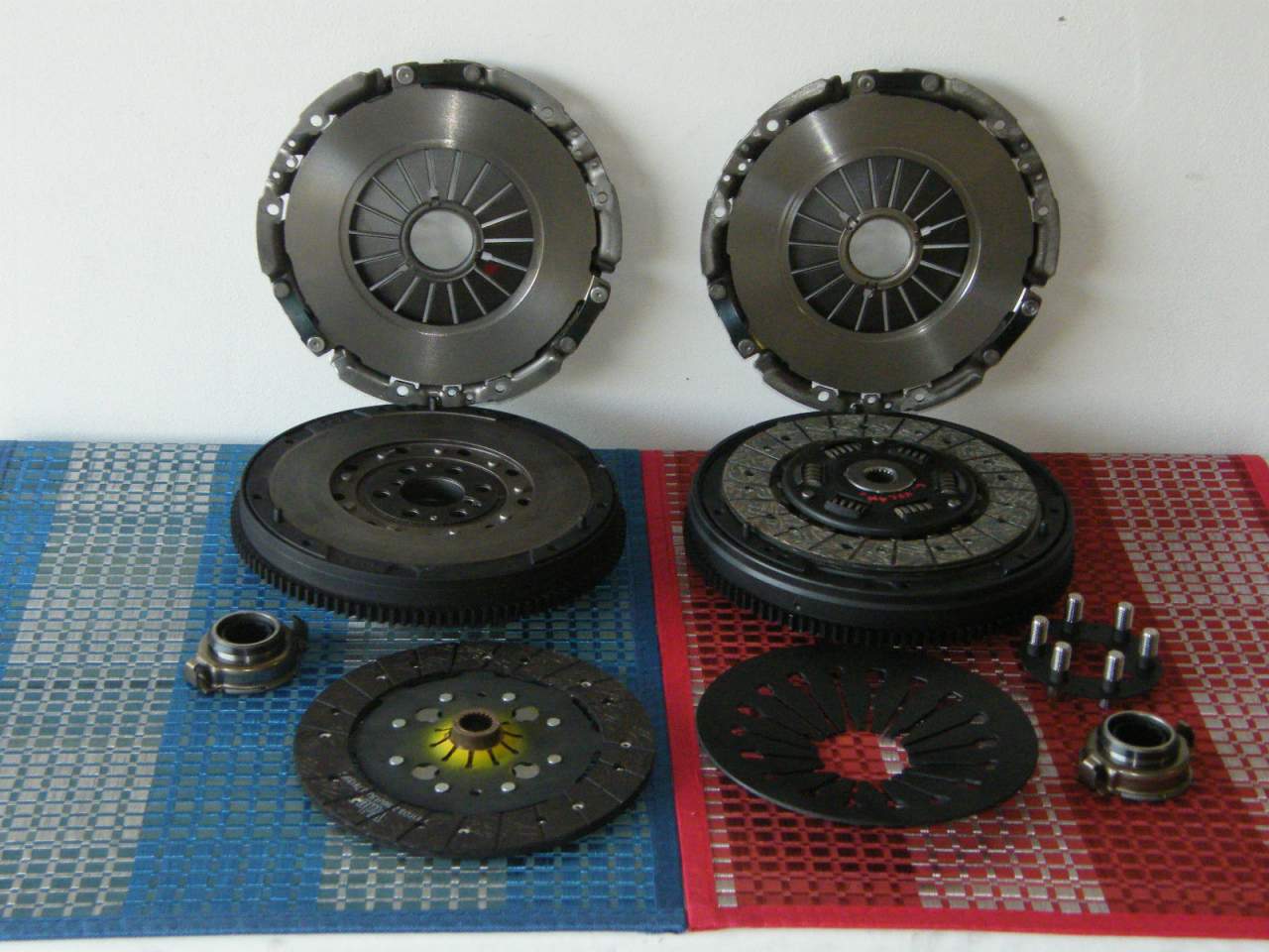

Salve, ho mappato la mia Q2 ma la frizione slitta con marce alte e mi sta lasciando. Ormai sono settimane che cerco un kit frizione-volano bimassa rinforzati e volevo sapere se qualcuno ha conoscenza di racing technology che su ebay vendono un kit che regge fino a 260cv e 50nm, con il volano bimassa valeo modificato in modo da farci stare una frizione speciale avente doppio pacco molle rinforzato (immagine sotto). Ho provato anche a contattare tramite mail l'officina Torelli ma senza risposta... leggendo all'inizio di questa discussione Torelli dava il kit spedito a 1000 euro ma son passati più di 3 anni... Se avete altre aziende da consigliarmi scrivete pure, sto impazzendo a forza di cercare!! Grazie
Sul tappeto blu kit valeo originale mentre nel tappeto rosso kit rinforzato racing technology
Visualizza allegato 116152
ormai i volani non li rinforza più nessuno , la Valeo ancora non ha modificato e continua a fare volani di ricotta più delicati di una volta, soluzione se slitta , fare rinforzare frizione a Fabio Piacentini della EMMEBI frizioni di Monza

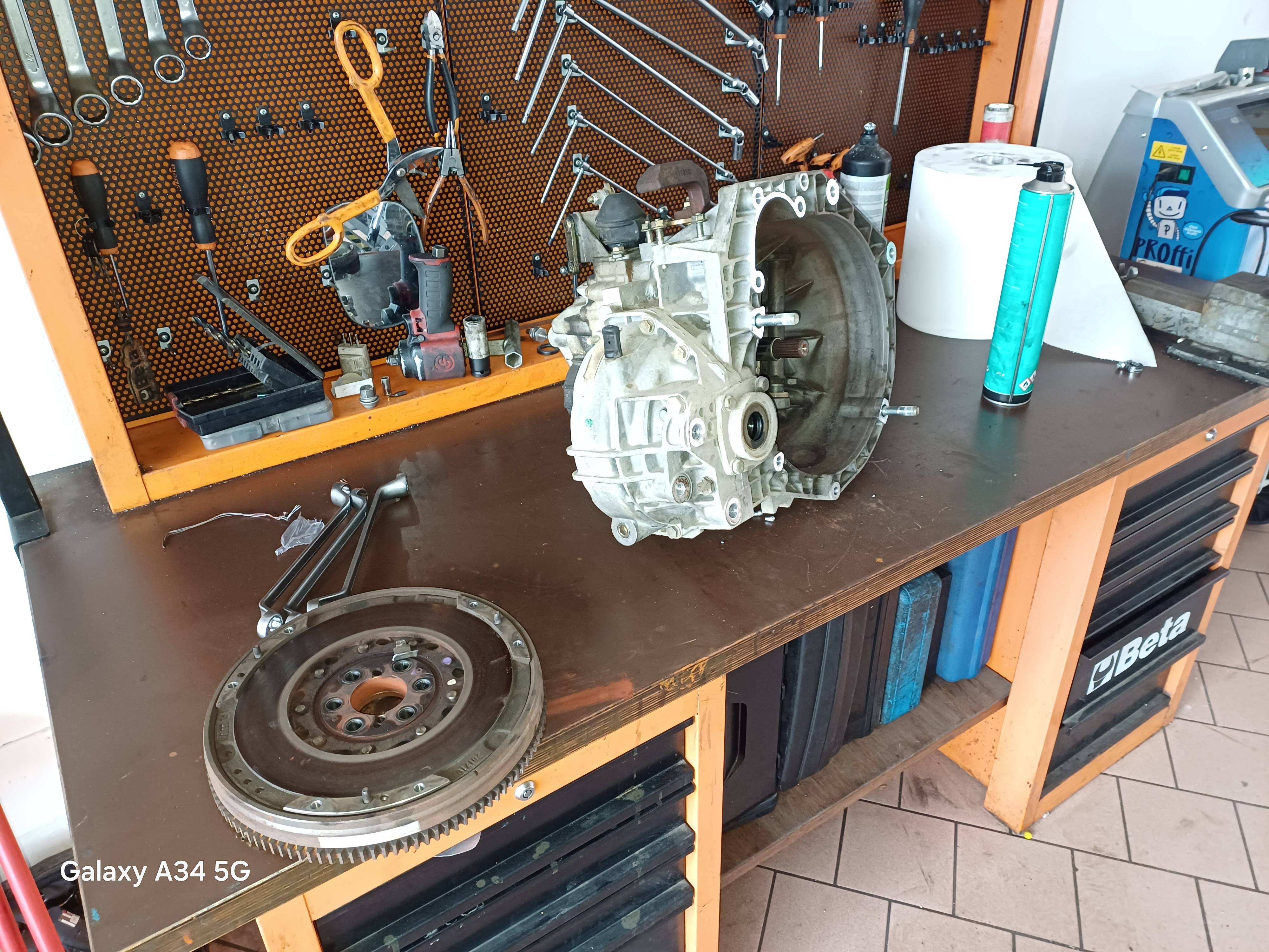

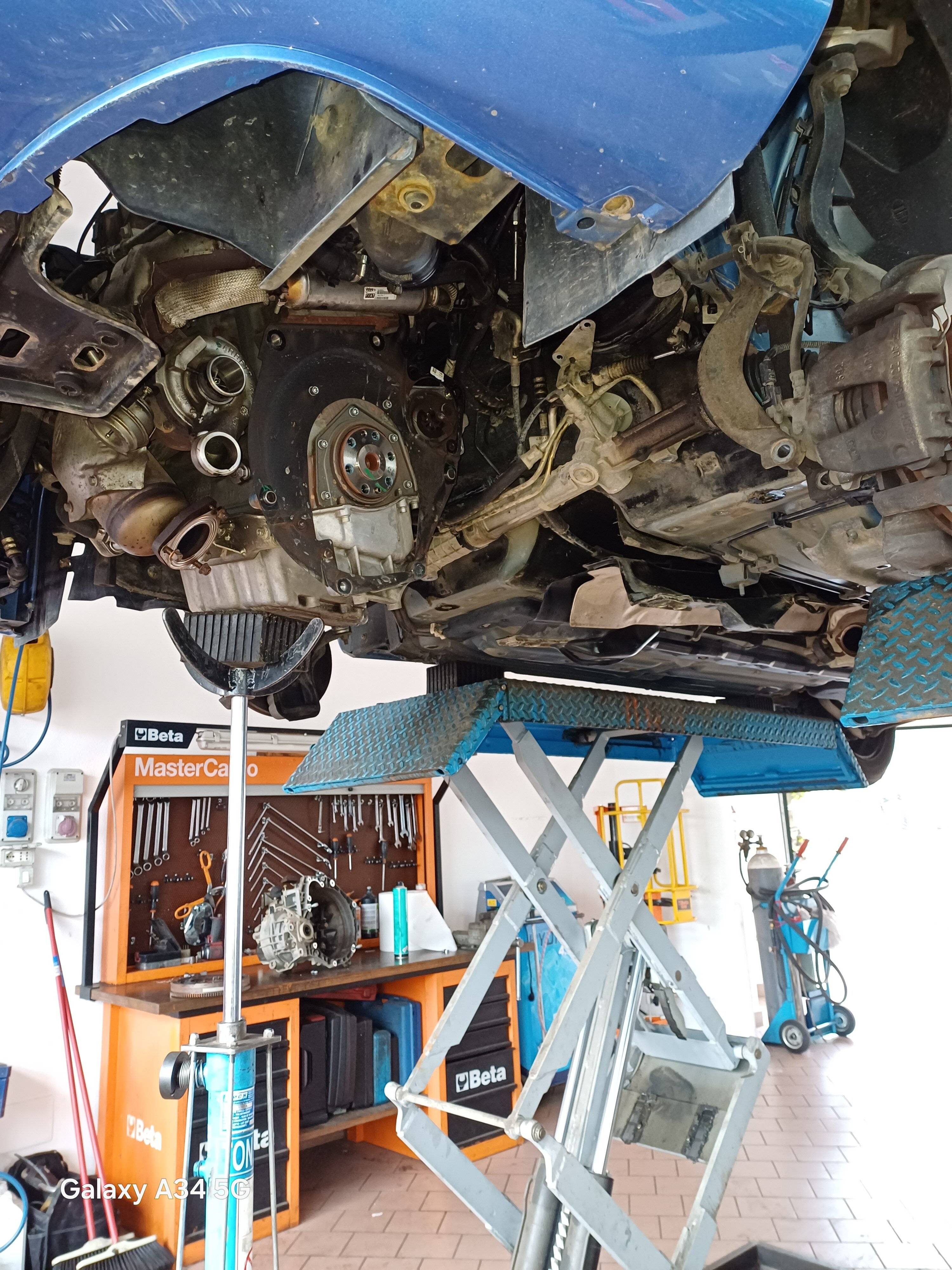

Sto facendo la frizione e volano alla mia 147 jtdm 120cv. Qualcuno sa la coppia di serraggio dei bulloni del volano? Grazie
