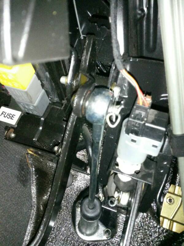

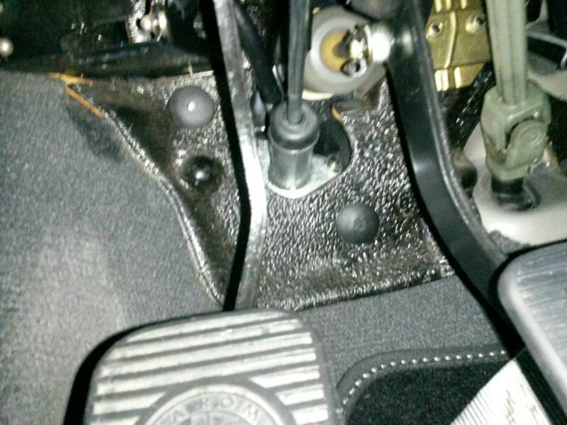

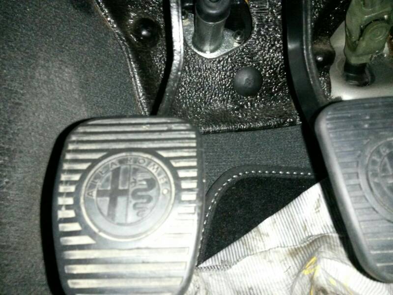

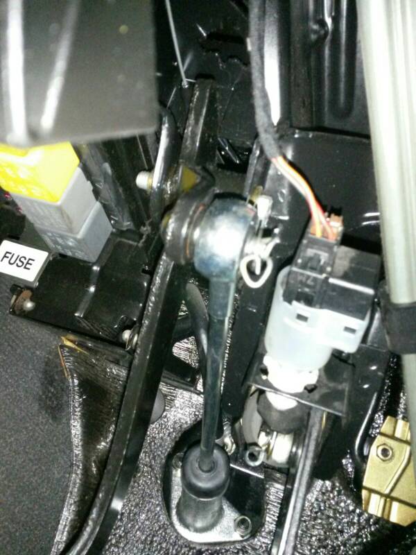

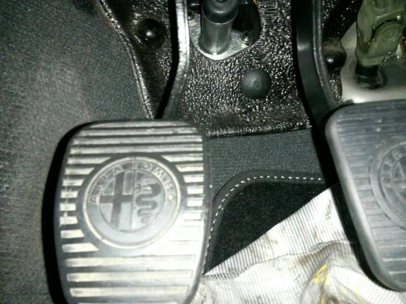

1 - affermativo.
2 - negativo. l'alzata del pedale dipende esclusivamente dal pistoncino della pompa frizione:
esempio:
si regola in base al liquido freni.
se il liquido è presente e l'impianto è spurgato a dovere non devono presentarsi anomalie. il pedale deve risultare di pari livello a
quello del freno e nell'azionarlo deve essere relativamente morbido.
se quando si aziona il pedale della frizione si nota una certa resistenza la cause sono:
- frizione consumata
- spingidisco usurato
- alberino innesto-disinnesto frizione secco (non lubrificato a dovere) per correggere questo
difetto c'è una discussione nel forum: "alleggerire pedale frizione alfa 147"
- condotti idraulici ostruiti (raro quasi impossibile)
3 - affermativo.
4 - idem

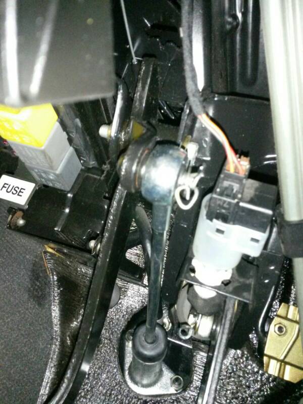

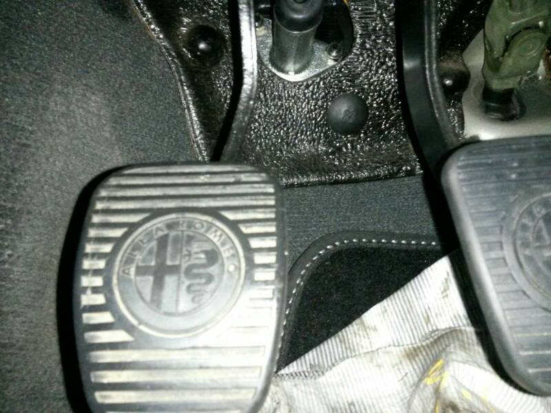

1 - affermativo.
esempio:
Visualizza allegato 122451
Visualizza allegato 122452
Visualizza allegato 122453
3 - affermativo.
4 - idem
