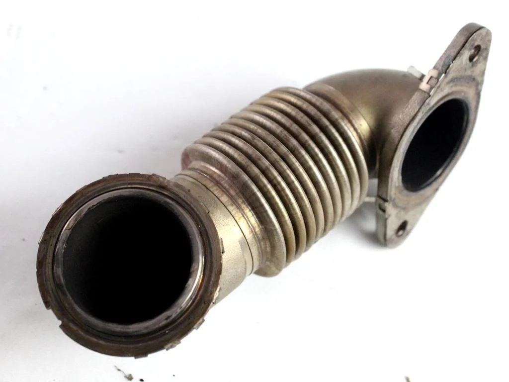

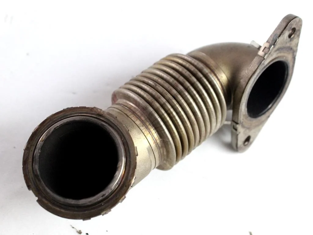

quindi dopo il filtro particolato.. controlla lo scarico .. soprattutto la parte flessibile..
sulla giulietta (anche se questo non e il caso) e' capitato ad utenti che si fosse crepato il condotto che porta dallo scarico alla egr (lamiera molto sottile)
pulisci bene tutto e guarda dove inizia a sporcare..
per intenderci ... questo in foto.. (stelvio)
Visualizza allegato 295248
Il pezzo che si era rotto è simile ma più lungo e con la fascia mettallica attorno.
Quando la vado a ritirare cerco di ricordarmi di fare una foto o farmi dare il codice del pezzo.
si ok.. era una foto presa da internet..
comunue e' quello .. porta i gas di scarico nell egr...

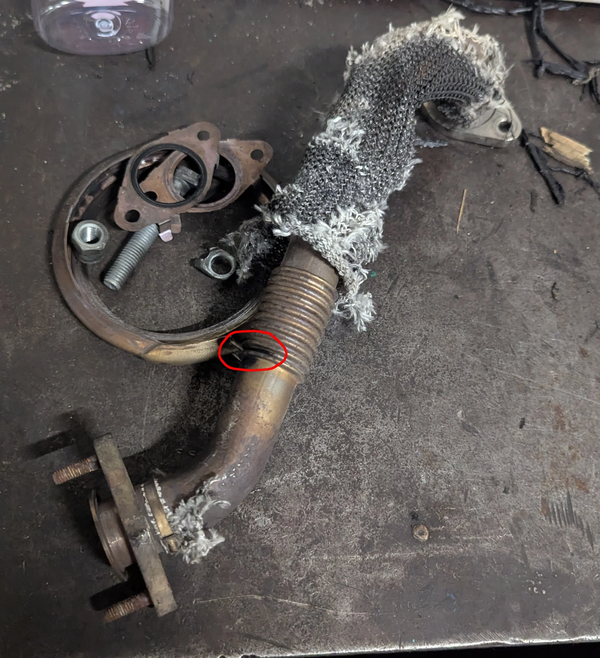

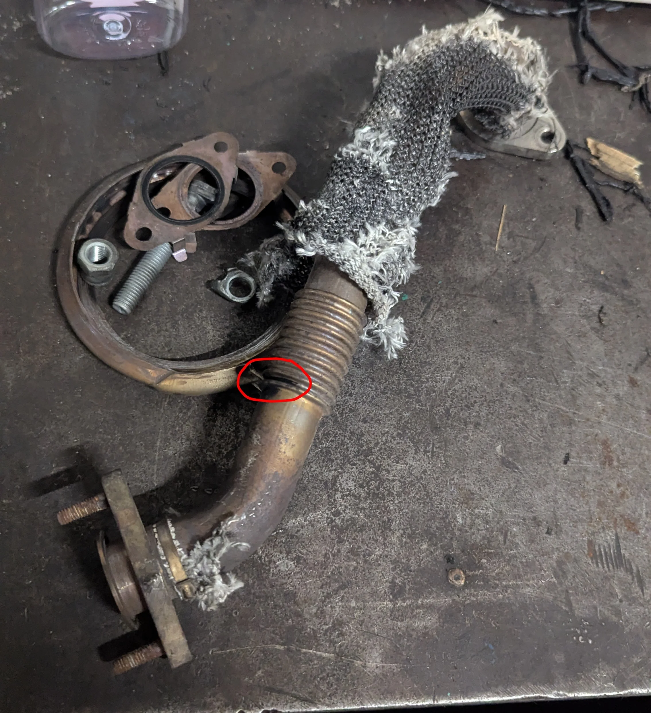

Ecco i colpevoli:
Ho cerchiato in rosso il punto che aveva ceduto sul tubo (il codice dovrebbe essere 46343414 ).
Accanto c'è anche la fascia che accoppia Turbo e DPF.
Ci ho girato un po' oggi pomeriggio, non ho sentito nessun odore strano e sembra girare meglio al minimo e a freddo.
Ho pagato:
120€ per il tubo;
15€ per la fascia del turbo e le varie guarnizioni;
350€ per il lavoro.

Ecco i colpevoli:
Visualizza allegato 295758
Ho pagato:
120€ per il tubo;
350€ per il lavoro.
Rettifico: soltanto la fascia 40€ e 7€ le restanti guarnizioni.
Piccolo aggiornamento: stamattina un po' di fumo è uscito ma non è roba di scarico, credo siano i pezzi nuovi che "sudano" e non dovrebbe continuare per molto.
