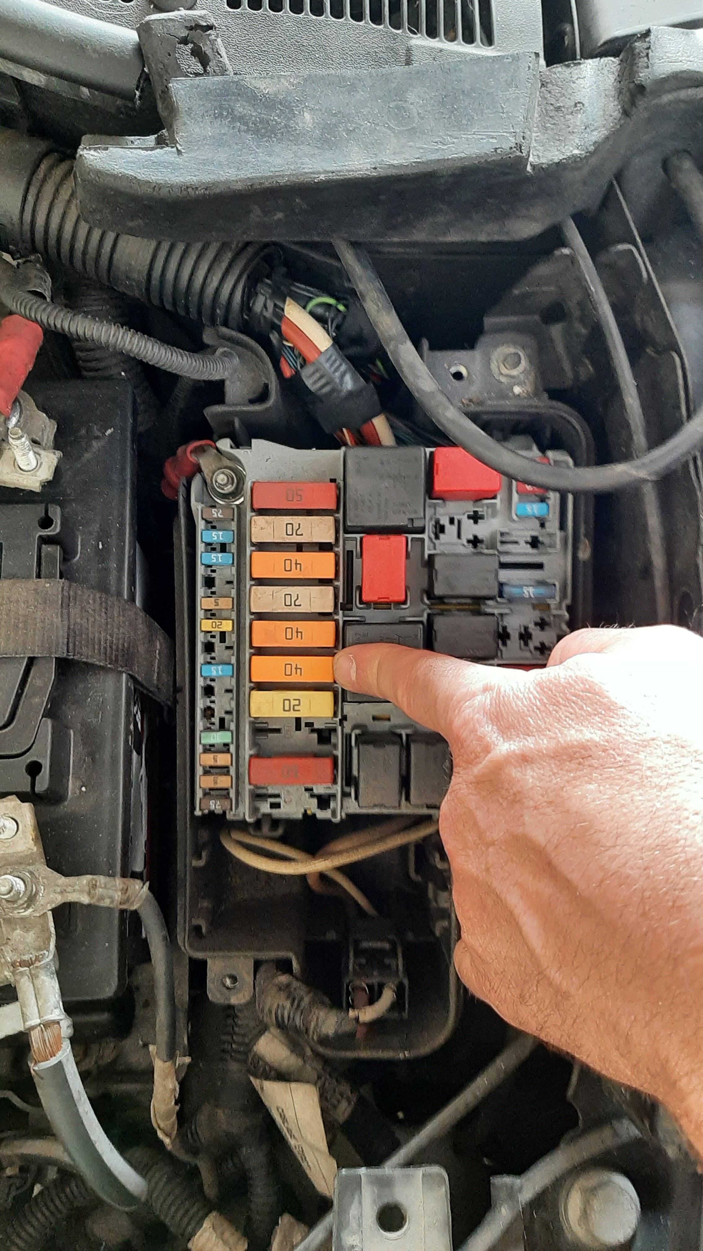

Ciao a tutti. Ho un problema alla ventola dell'abitacolo ella Mito anno 2008: era intasata da foglie e sporco e non vorrei aver insistito troppo nel farla ripartire e che si sia bruciata. Comunque ho cercato il fusibile e sul libretto c'è scritto che è il F08 che si trova nel vano motore. Sorpresa!! il fusibile non c'è, il che mi fa pensare che sia per forza un altro. Qualcuno sa dirmi qual'è?
Nell'attesa ho controllato tutti i fusibili e l'ho trovato....ora tutto funziona. Allego foto nel caso servisse a qualcun'altro 20210617_104234.jpg
