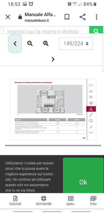

È il fusibile F94. Nello schema quello rosso in alto. L'ho controllato anch'io perché non mi funziona lo sbrinamento, ma mi sono accorto che premendo il pulsante sento i rele che si attiva ma dopo 3/4 secondi si disattiva. Qualcuno ha questo problema? Visualizza allegato 198260
Lo stesso fusibile protegge anche la presa 12V nella consolle centrale. Una controllatina anche alla suddetta presa, nel caso il fusibile si bruciasse troppo spesso o il relè facesse i capricci, vale la pena darla.
eh niente, il fusibile sembra buono, a prima vista. che non abbiano scollegato lo sbrinalunotto quando hanno messo mano al portellone allo scadere della garanzia per sistemare una vibrazione! dovrò andare in officina dopo le festività
Per verificare se il fusibile è buono, collega qualcosa alla presa 12V e verifica se funziona.

All'epoca cambiai il fusibile che si trova sotto i piedi del passeggero. Da allora più nessun problema.
