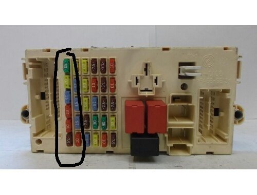

Ciao a tutti ragazzi. Oggi stavo provando a vedere se i fusibili della mia 147 erano a posto e ho preso come riferimento lo schema presente sul manuale d'istruzioni.
Bene. Oltre a notare che il fusibile per il sottochiave +30 (ringrazoerei chi mi spiega cosa vuol dire sottochiave +30) è da 15 anzichè da 10 come riportato sullo schema, ho notato anche che oltre ai 25 fusibili presenti sotto il volante, è presente una fila da 6 fusibili sopra questi che non sono citati sullo schema. Vi allego la foto per farmi capire meglio. Qualcuno di voi sa dirmi a cosa servono? Io non ne capisco molto. Grazie mille

Confermo, sono fusibili di scorta. Per avere la certezza tirane uno è nota se ci sono i contatti metallici elettrici. Se non ci sono hai la certezza che sono i fusibili di scorta
