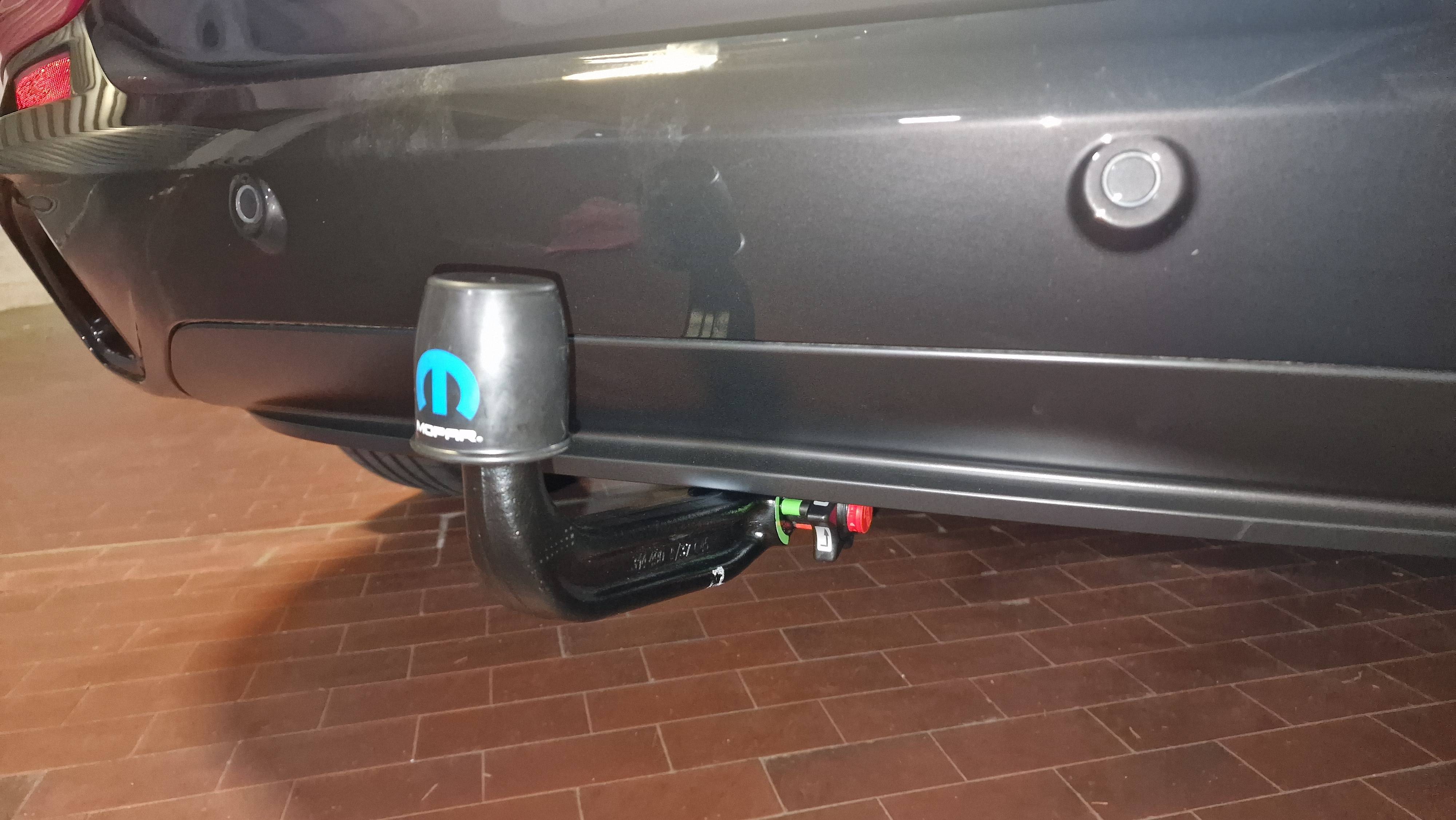

Ciao a tutti.
Per informazione, ho installato il gancio originale, che poi è un westfalia.
Spesa con omologazione 1370 Euro.
Traino massimo 1500Kg.
Lavoro effettuato in due giorni.
Attenzione! Il kit originale non comprende il cavo aggiuntivo per alimentare il pin9 del rimorchio per chi usa la roulotte.
Il kit aggiuntivo si trova su amazon. Codice westfalia 300027300113.

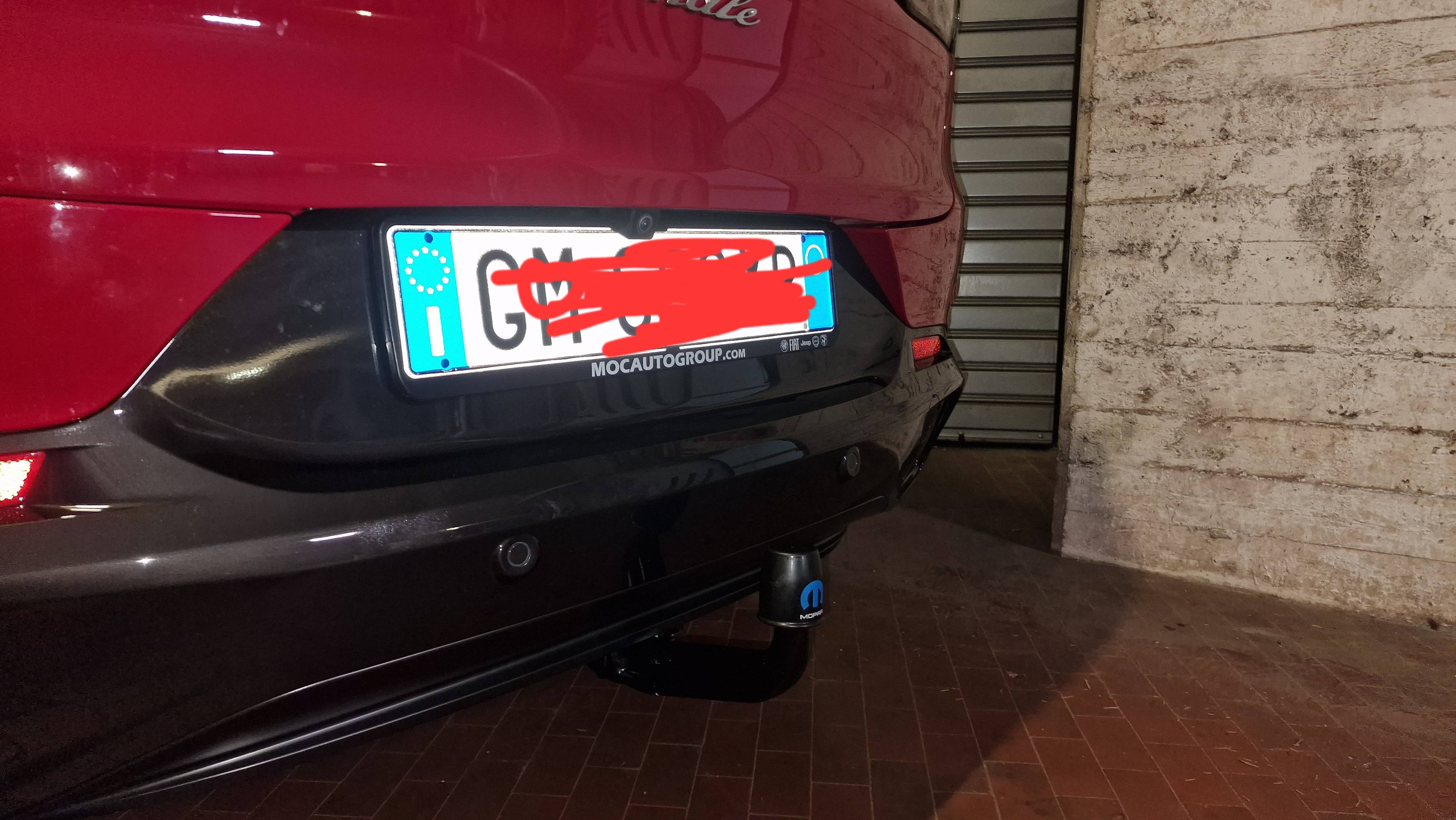

Allego foto.
Con gancio smontato non si vede assolutamente nulla.
