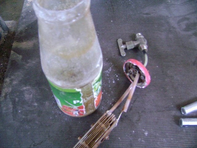

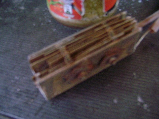

Come promesso posto le mie celle, questa è stata la prima cella con un +nnn--nnn+ usando lastre da 2 mm.
questa è stata la seconda con lastre da 2 mm sull'esterne e da 1 mm su quelle interne facendo diverse prove e vidi una buona produzione con un -n++n--n++n- usando filo d'acciaio saldato sulle lastre per dare il collegamento.
La camera d'aria serve per isolare sui fianchi, perchè sull'acqua tende a scavalcare le lastre neutre facendo impennare la temperatura dell'acqua ritrovandoti un +-+-..... a 12V, sprecando energia secondo la legge della termodinamica.
Questa è stata la migliore alimentata sulla tensione di 12V con un regolatore che porta a 5V con una configurazione di +n-n+n-n+n-n+n-n+, perchè i contatti sono a secco (esterni), la corrente è vincolata costrigendo a trapassare le neutre e mi sforna senza PWM 1LPM.

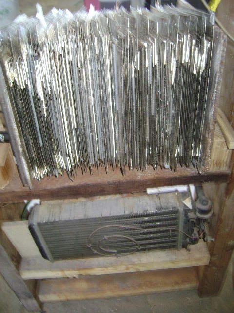

Questa è stata l'ultima uscando un ponte radrizzatore radrizzo la 240 AC rimbalzando a 259V DC usando ben 111 lastre da 1mm e distanti 1mm tra loro usando 308W avendo una tensione media tra una lastra e l'altra di 2,4V a 1,13A producendo allincirca 3LPM e 400W su tutto l'impianto, perchè uso una pompa per far circolare l'acqua e una ventola con radiatore per raffreddare l'acqua tra le lastre.
Da quì sto ipotizzando quando migliora o peggiora usando un inverter su una batteria da 12V usando la 240V e sfruttare le cele precedenti collegandomi solo a le lastre esterne lasciando neutre tutte le altre e vedere come si comporta il tutto, perchè credo che dia più vantaggi usare un a tensione alta con molte neutre anziche usare una tensione bassa con molto meno neutre e più elementi alimentati.
Sono mie teorie/supposizioni e metto in pratica e coi conti poi mi faccio un'idea, poi vedo che è importante anche usare spessori sottili e distanze minori per avere notevoli vantaggi..........

da le foto si notano lamiere ossidate dai vapori di soda dovresti mettere qualche vite in piu
se vuoi avere una drycell con efficenza al 80% non superare i 2 volt per cella con un amperaggio di 0.1 per cm2 chi usa un inverter
con alta tensione ottiene solo calore quindi energia sprecata
