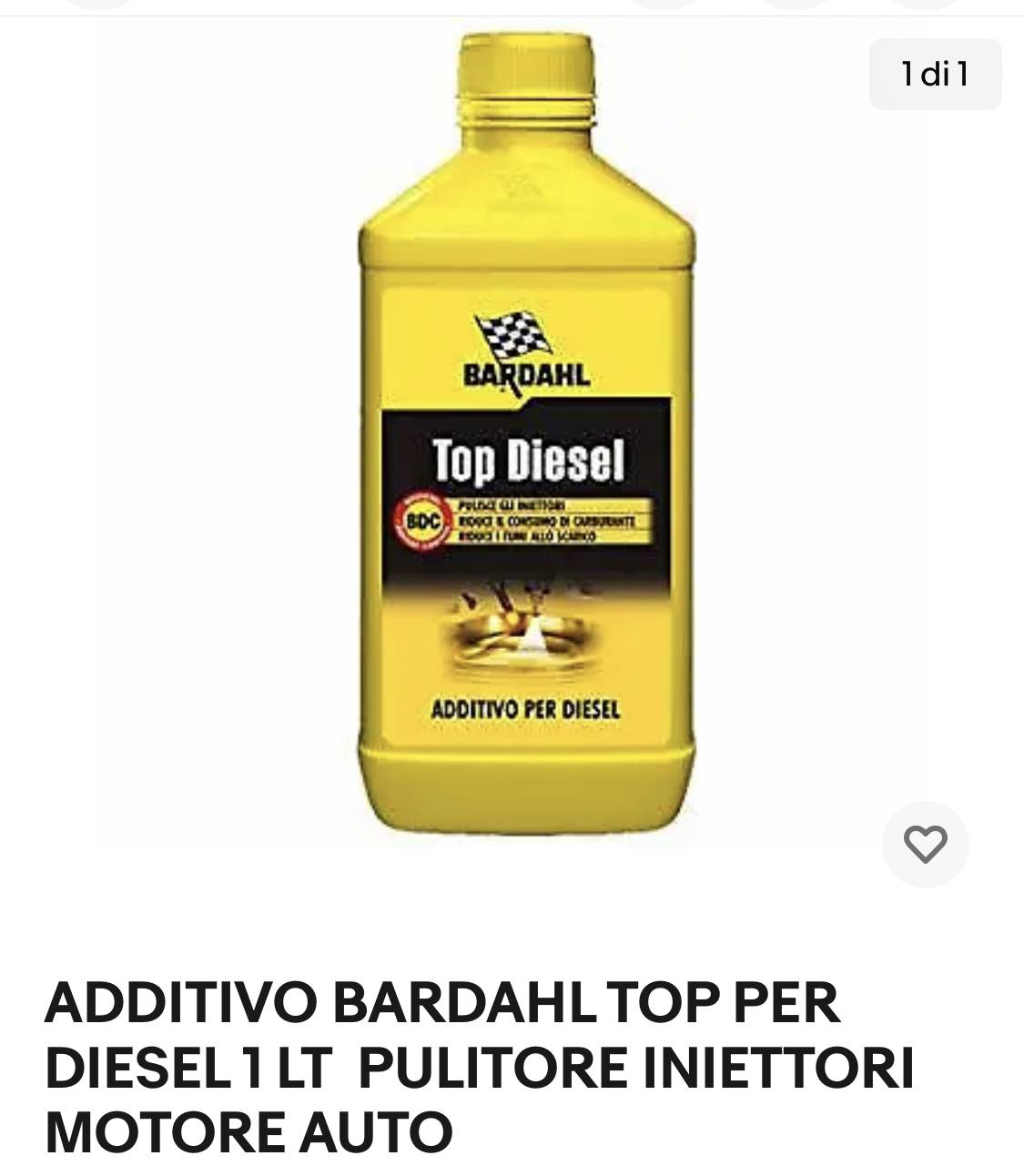

Buongiorno. Grazie della risposta in primis.
Allora distribuzione fatta a 100000
Se accelero si mette a posto subito i consumi sono gli stessi.
Uso questo additivo ?
Il debimetro dove si trova ?

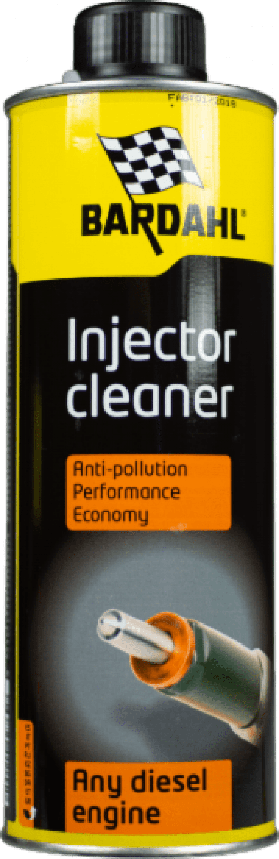

No quell'additivo lí è blando e serve solamente come mantenimento, nel tuo caso ci vuole quello piu' specifico che è questo, cerca di vedere se c'è qualche rivenditore Bardahl ufficiale di zona piuttosto che on line tra la baia e l'amazzonia che gira molta porcheria contraffatta.
