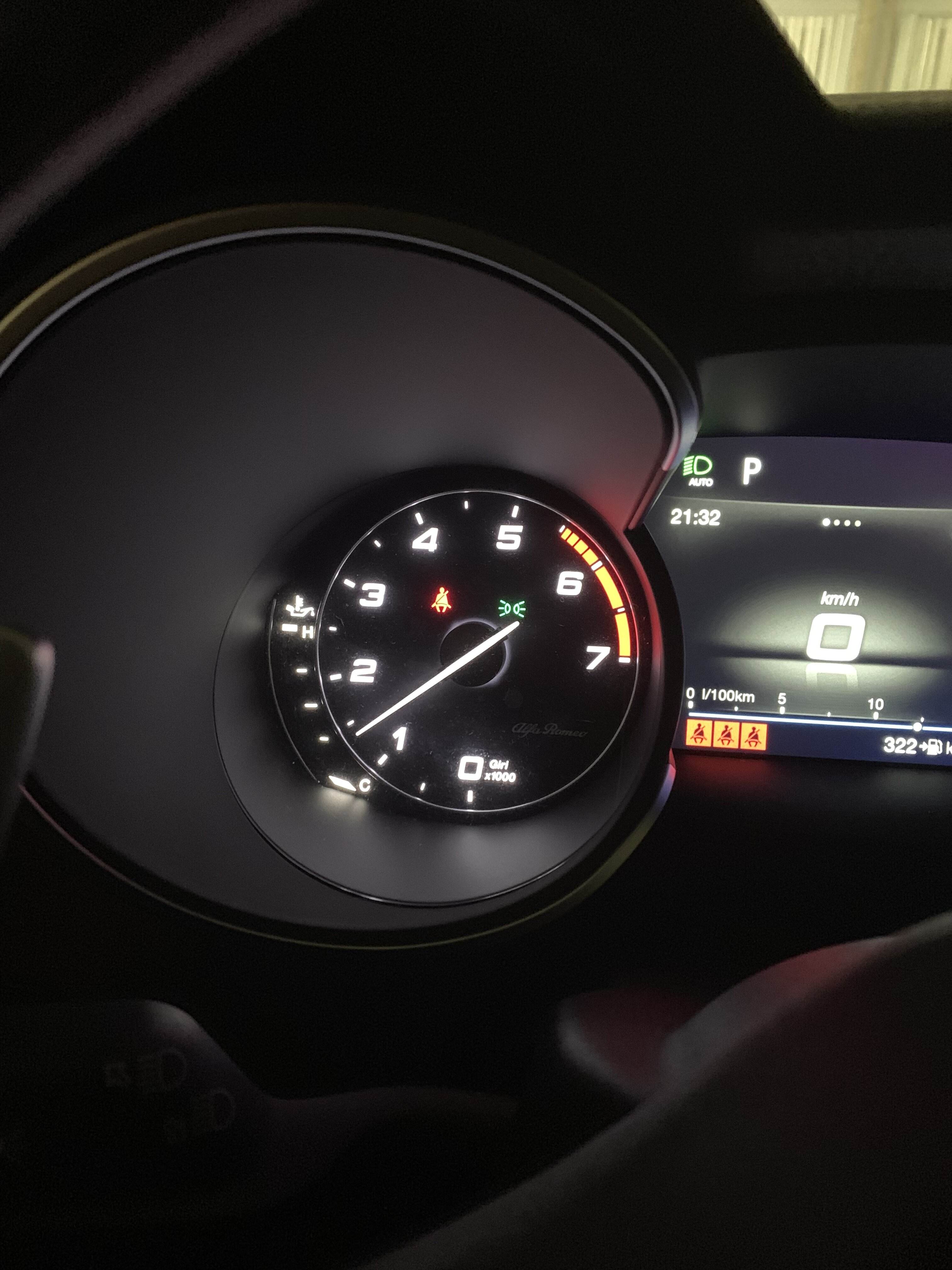

buonasera a tutti.
Perdonate la domanda ma io vengo dal Diesel.
Sono in possesso di uno Stelvio 2.0 da 200cv a benzina.
Quando accendo la macchina con motore a freddo, i giri motore sono a 1400, e si sente anche odore dagli scarichi.
I giri diminuiscono dopo pochissimo tempo...diciamo dopo aver percorso i 100 m che mi separano dal primo incrocio dopo casa mia, tornando alla normalità, quindi intorno ai 900.
Sapete dirmi se è un comportamento normale?

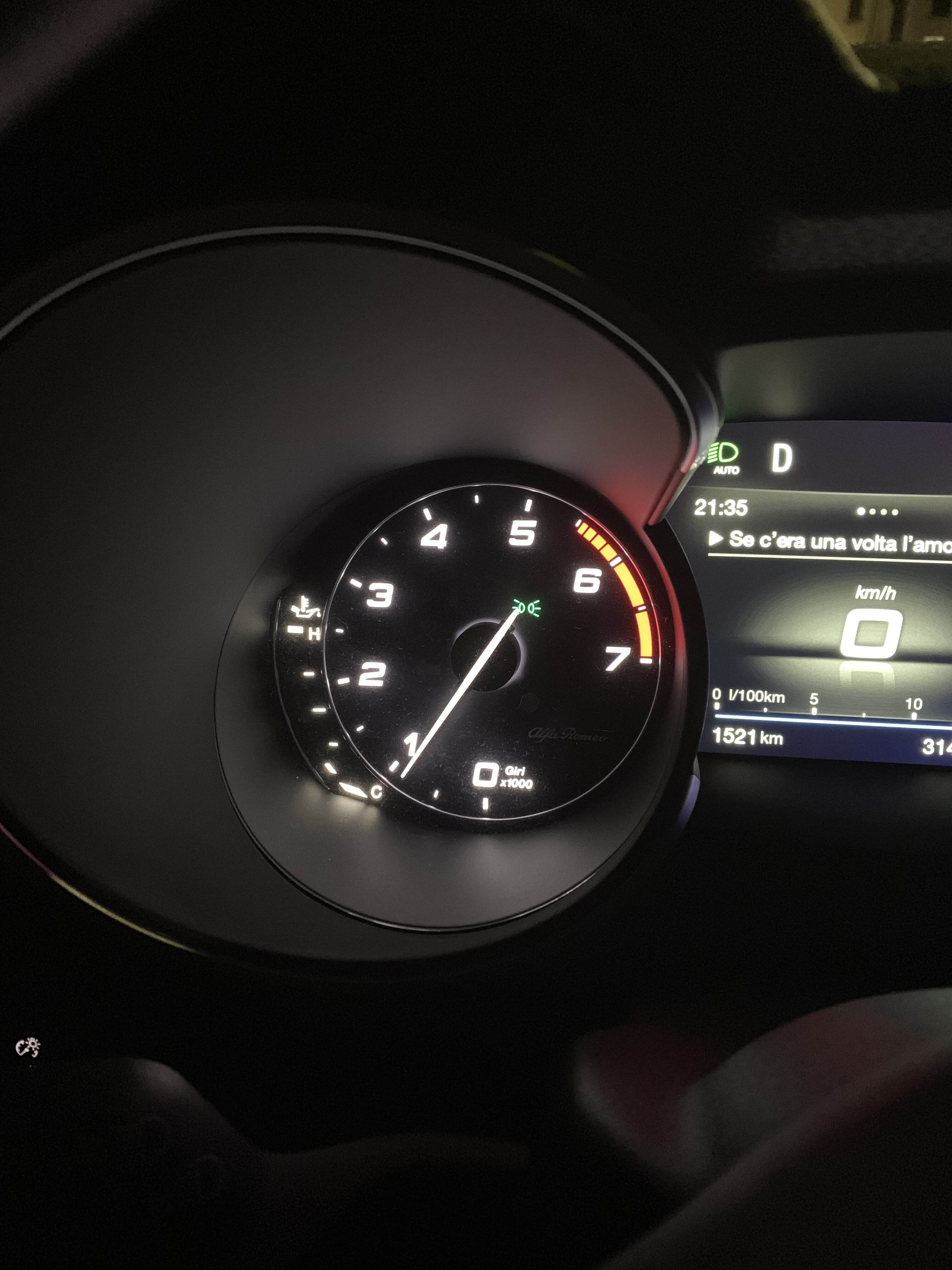

È normalissimo. Appena si riscalda un po’ i giri rientrano nella normalità. Infatti nella seconda foto si vede la prima tacca della temperatura olio motore
#3
Come dice VURT è normale, il minimo alto a freddo è una strategia che adotta la centralina per far scaldare velocemente il catalizzatore, in quanto quando quest'ultimo è freddo, non trasforma i gas di scarico. Per questo senti in concomitanza anche odore allo scarico, proprio perché i primi attimi di funzionamento con il catalizzatore freddo è come non ci fosse montato.
