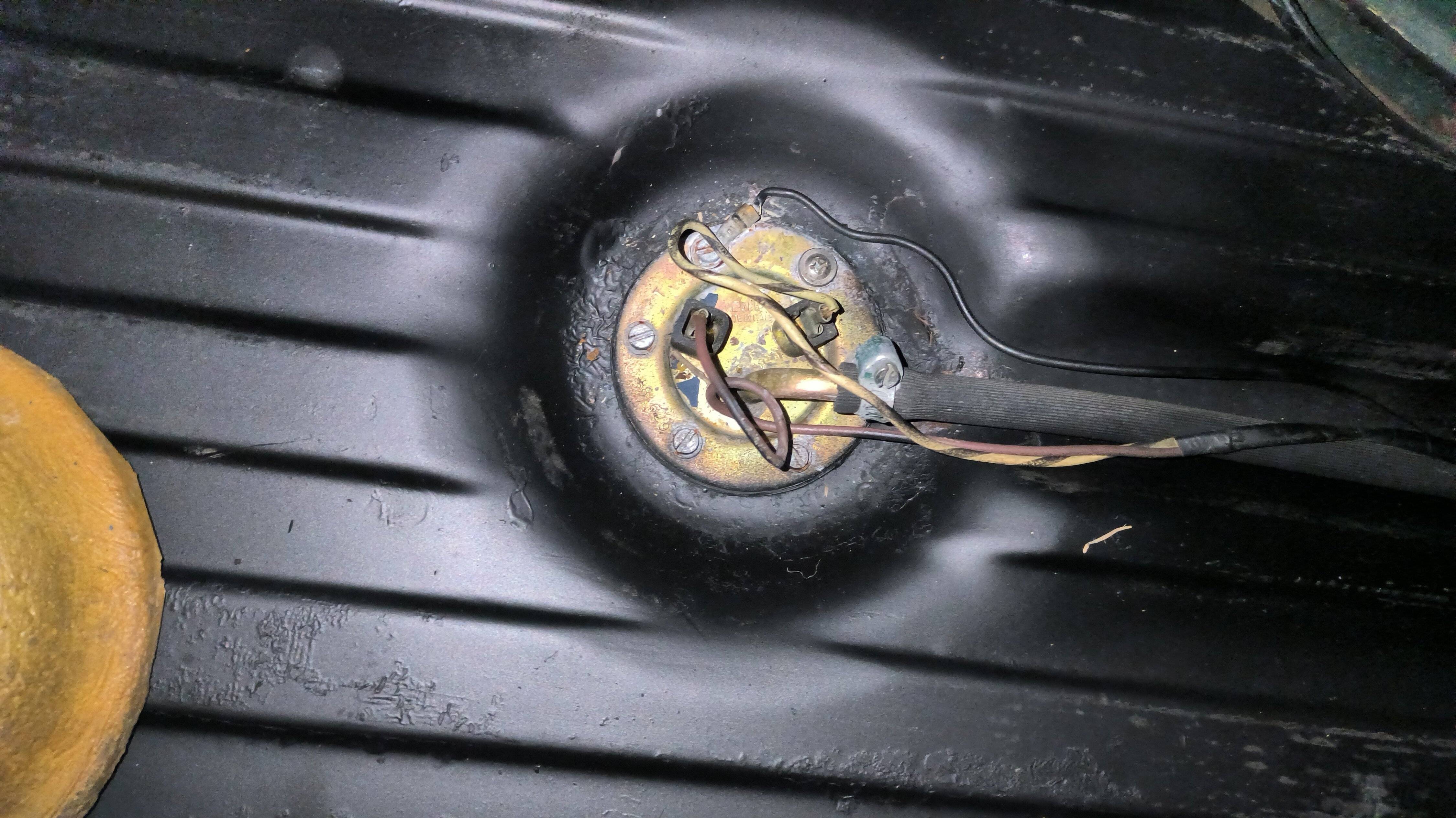

Buongiorno alfisti. Ho una Giulia 1300 super, anno 1972. Ho notato che la spia della riserva non funziona. Ora, logicamente smontare il cruscotto per una sola lampadina, atteso che tutte le altre funzionano, è davvero antipatica come cosa. Un meccanico A.R. mi ha detto di fare questo test: sul serbatoio della benzina sono collegati 2 morsettini. Uno controlla la lancetta della benzina, l'altra la spia. Girando il quadro a motore spento dovrei staccarne uno dei due e fare la prova a toccare un pezzo del telaio (fare massa). Se la luce funziona dovrebbe accendersi. Magari non fa contatto il morsetto o il contatto è sporco...boh. Che dite? Posto una foto. Grazie a tutti!

Si è corretto.
Magari staccane uno e vedi se la lancetta và a zero.
Se non và a zero significa che è quello giusto da mettere a massa per far accendere la luce sul cruscotto.

A vedere la foto, io inizierei a pulire con un del disossidante i connettori elettrici in quanto si vede benissimo che sono abbastanza ossidati.
Poi sviterei il gruppo galleggiante per controllare meglio all'interno e con l'occasione darei pure una pulitina al serbatoio per rimuovere eventuale deposito.
