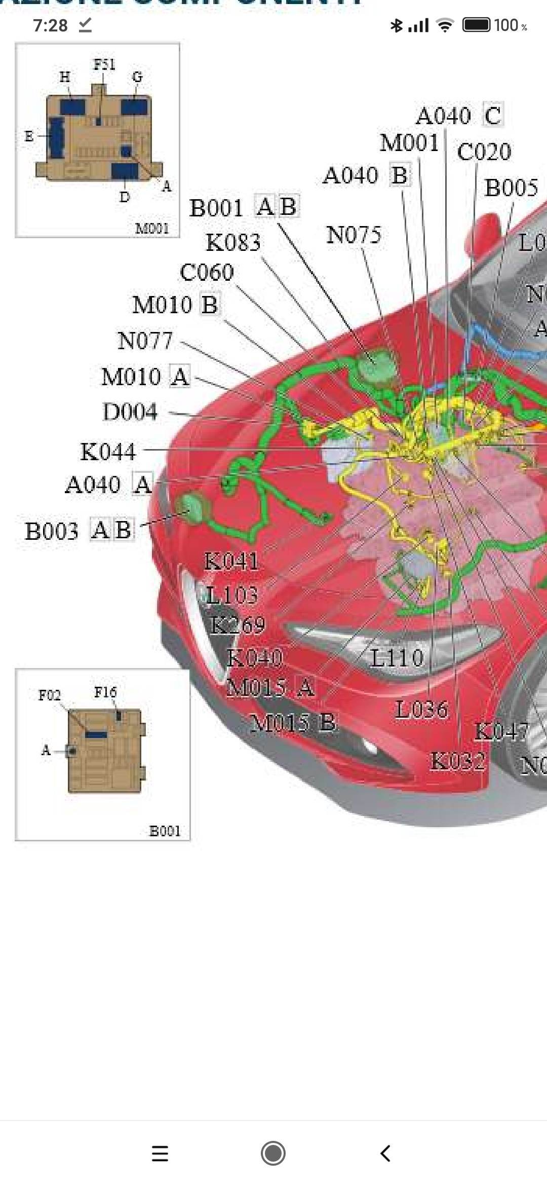

sostituito ben 10 Kg di cavi e connettori...
Esatto, 10 chili di cablaggi vari sulla mia 210 cv Q4 del marzo 2017
Dal successivo esame dei pezzi rimossi sembrerebbe che il difetto (blocco del cambio automatico ecc...) dipendesse dai "Teleruttori" (relè, non so nulla dibelettronica) posizionati in uno scatolotto dietro il farò ant. dx
Vedi foto
