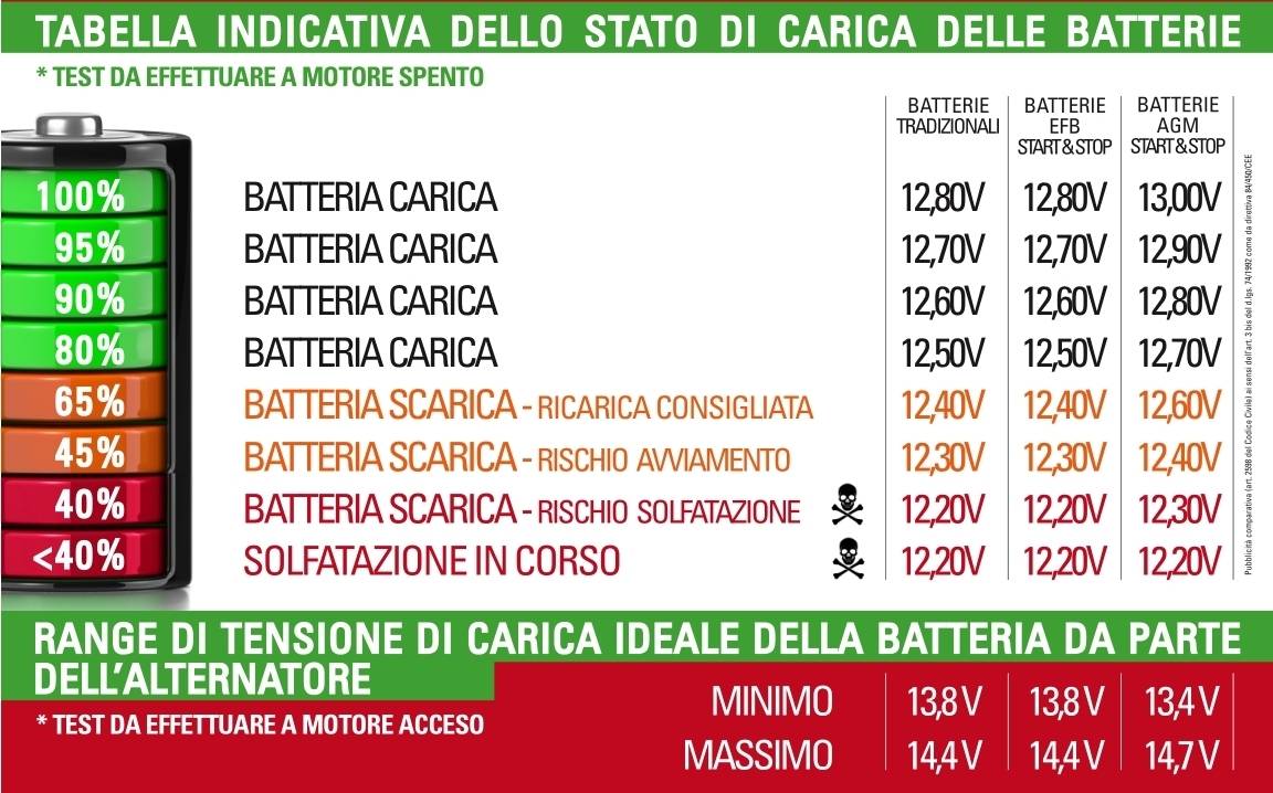

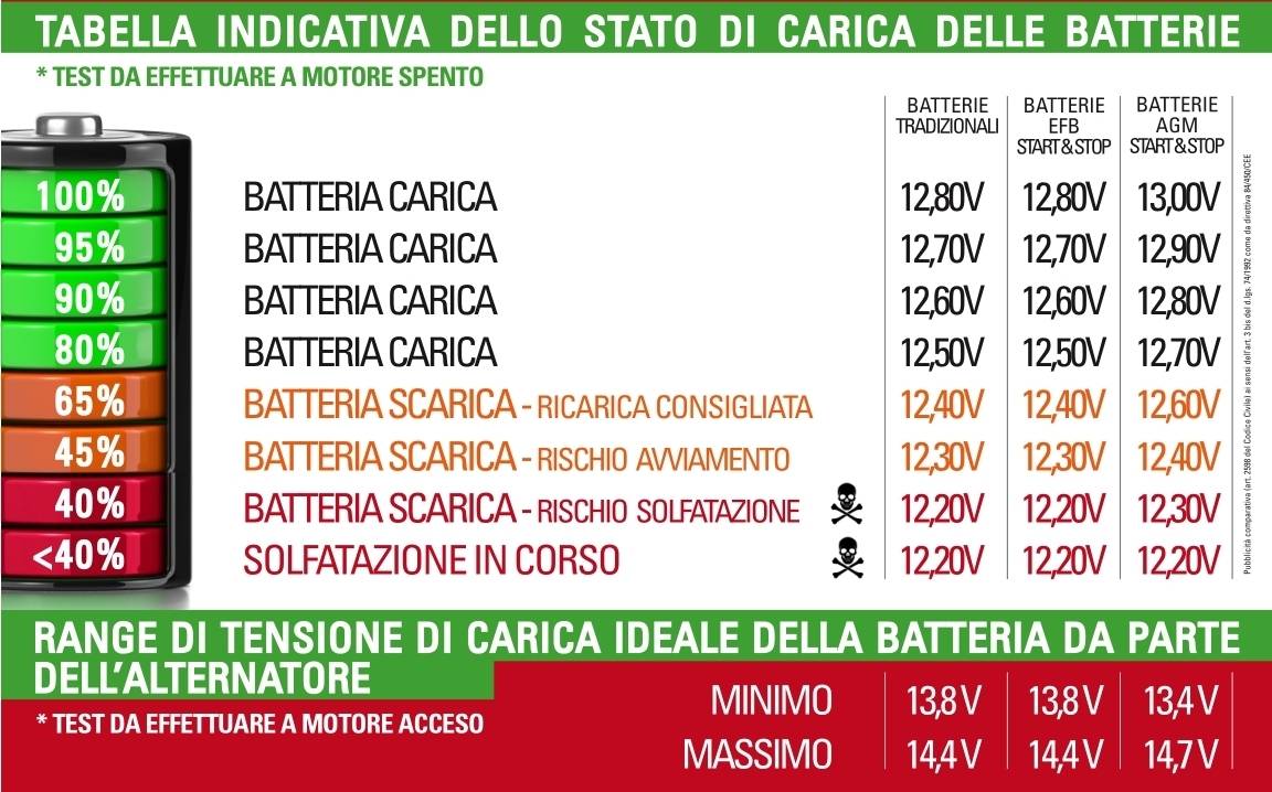

E' un buon principio per partire, caricala bene e prova, eventualmente con un multimetro testa la tensione sui morsetti con motore avviato e se superi i 14 V l'alternatore carica..
la batteria andrebbe testata con un tester analizzatore per verificare l'efficienza residua,
comunque una carica non può fargli male ed anche una semplice misura di tensione prima e dopo la carica
poi, se non dipende dalla batteria fai verificare i relè sotto il passaruota,
ed anche che abbiano un buon contatto elettrico le varie masse, in particolare quelle delle centraline

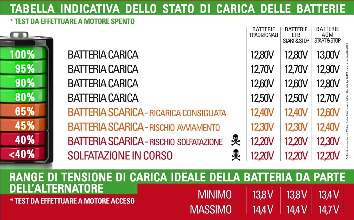

Visualizza allegato 238896
Ok allora oggi la porto a far controllare dall elettrauto, chiedendogli di controllare in particolare queste cose. Se non erro alcuni degli errori rilevati quando mi è stato cancellata la spia era sulla temperatura dei gas di scarico e su qualche altro sensore, tutta roba elettronica che può derivare proprio da problemi a batteria o relé?
