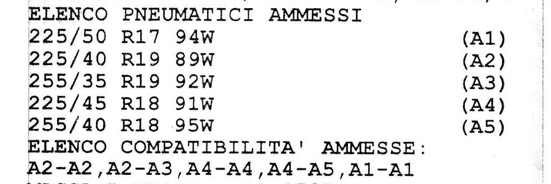

Giulia super 150 cv dicembre 2017. Stesse tue misure

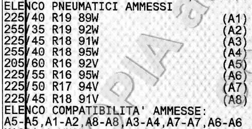

Anche sulla mia super 180 my 2016 non e' possibile montare i 19" in singola misura.

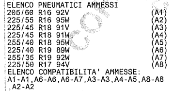

Nel libretto dovrebbe esserci scritto che combinazioni puoi montare, dovresti poter montare le 225 su tutte e 4 le ruote.
Si, il 225 per tutte le ruote c'è ma solo per i 18".
Grazie a tutti per le risposte a questa mia semplice curiosità.
Qui ci sono le misure del mio libretto.

Probabile che ci sia stata una dimenticanza nella trascrizione. Ricordo che c'era stato un richiamo da parte di FCA perché ad alcuni mancavano misure. Prova a sentire il customer care.
Ma no era solo una curiosità. Grazie dell'info comunque.
Ora ho i 18 differenziati e mi trovo benissimo. Forse per l'uso normale sulle nostre malandate strade è la misura che da il miglior compromesso. Dovessi passare ai 19, saranno di sicuro differenziati.
