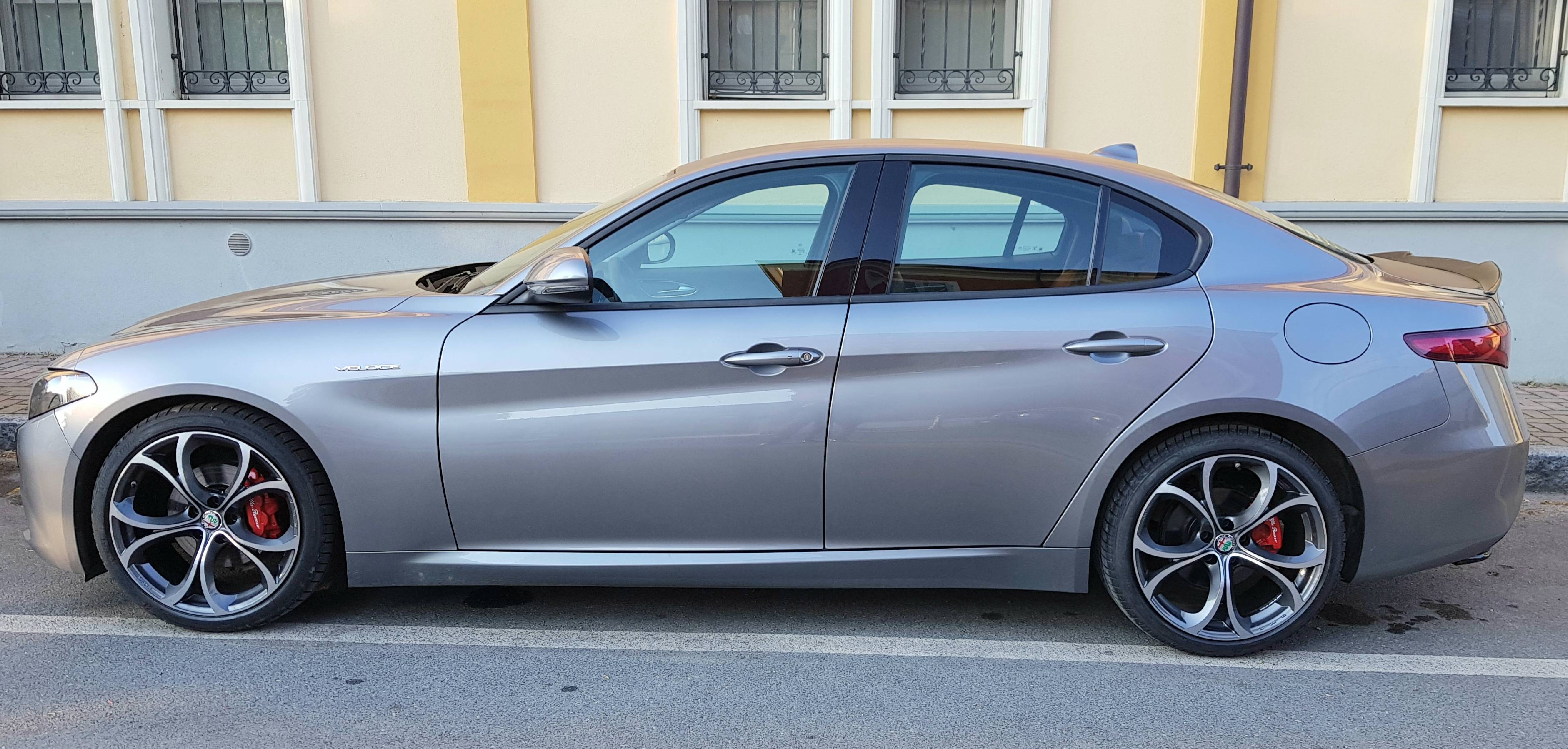

Ciao a tutti, in merito ai cerchi da 19 differenziati io ho appena montato sulla mia 2.2 150 cv i Mak Lario perché il disegno a me personalmente piace più degli originali...questo è il risultato
Buona giornata a tutti!
