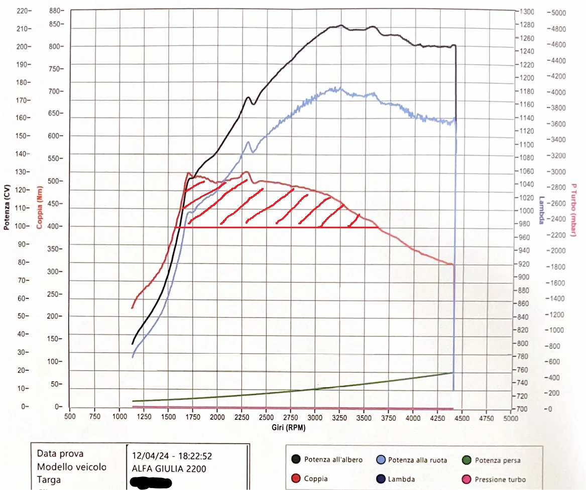

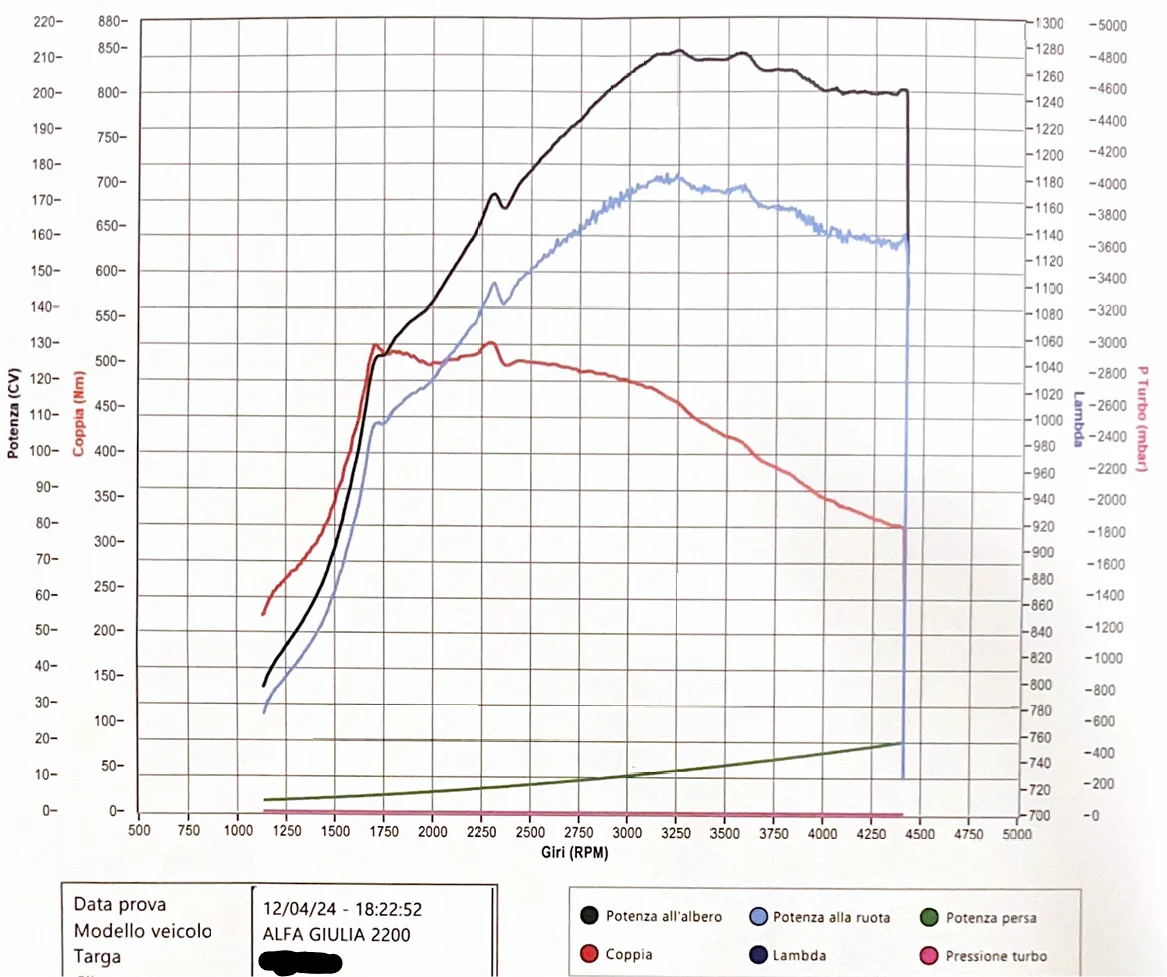

Ho aspettato un attimo a rispondere perché volevo appunto reperire il grafico che vi allego, sull'ultima bancata fatta dal preparatore.
Come potete notare, hanno giusto esagerato un filo con la coppia.
Ma proprio un attimo.
Per fortuna che slittava la frizione, mi vien da dire, se no faceva briciole.
Ora vedo di prendere contatto con questo personaggio e fargliela sistemare, o quantomeno darmi i file che ha usato e farlo fare a qualcun'altro
La mia domanda però ora è: questo tizio in qualche modo è riuscito a bancare 520 Nm senza che la frizione slittasse, credo, a meno che quelle discontinuità nelle curve non fossero un sintomo.
Se il tizio la non la avesse quasi mai tirata come dice, perché le frizione ora slitta?
O mi dice stronzate, o è successo qualcos'altro.
Comunque, intanto si rivede la mappa per limitare la coppia a 380-400 Nm ed eventualmente portarla un po' più su, se si riesce, già che ci siamo.
Diventerà praticamente un motore elettrico.
Poi vediamo se la frizione slitta ancora.

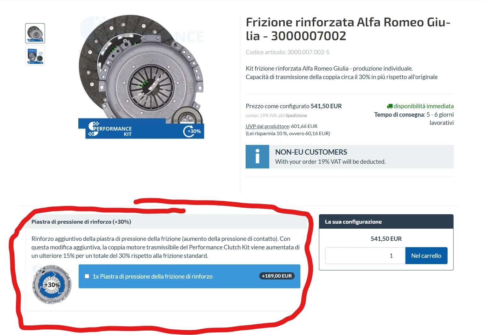

Qualcuno ha montato questa ?
Ora gli scrivo per essere sicuro che sia compatibile con il mio VIN, volevo sapere anche che ne pensate voi e se avete altri consigli.

Frizioni aftermarket rinforzate non ne esistono per questa auto, anche perché appunto il cambio regge quel che regge; quella che avevo linkato è per la giulia del 70.
Alla fine, appurato prima di cambiare la frizione che alla maggior parte dei regimi e marce trasmetteva tutti i 520 Nm, ho deciso per ora di ridurre la coppia e tenere la frizione, per cambiarla solo quando sarà finita.
