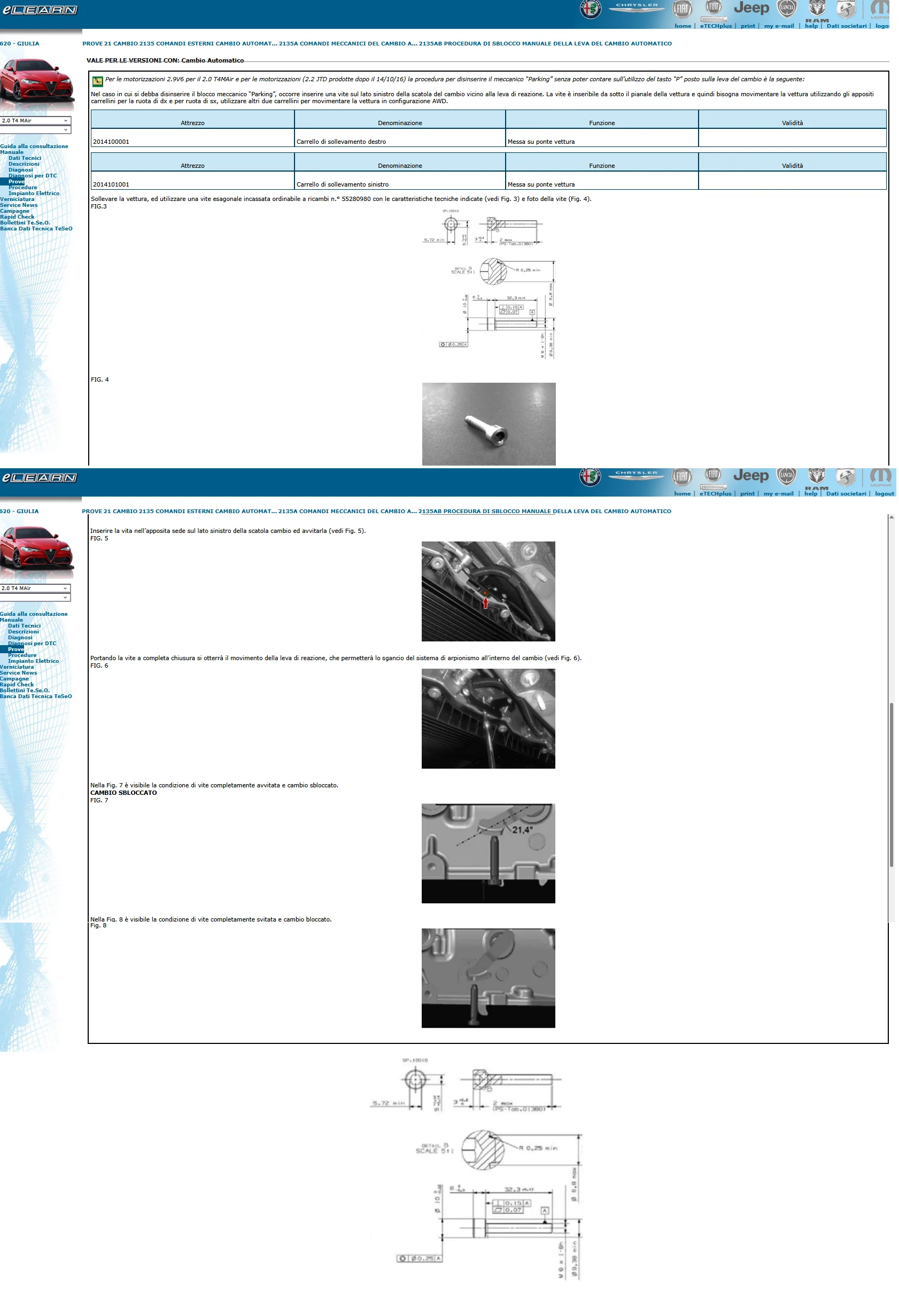

Non so se questa procedura di sblocco cambio (che allego) può aiutare.
Visto ora che se ne è già parlato...
    198.7 KB · Visualizzazioni: 68
Reazioni: VURT

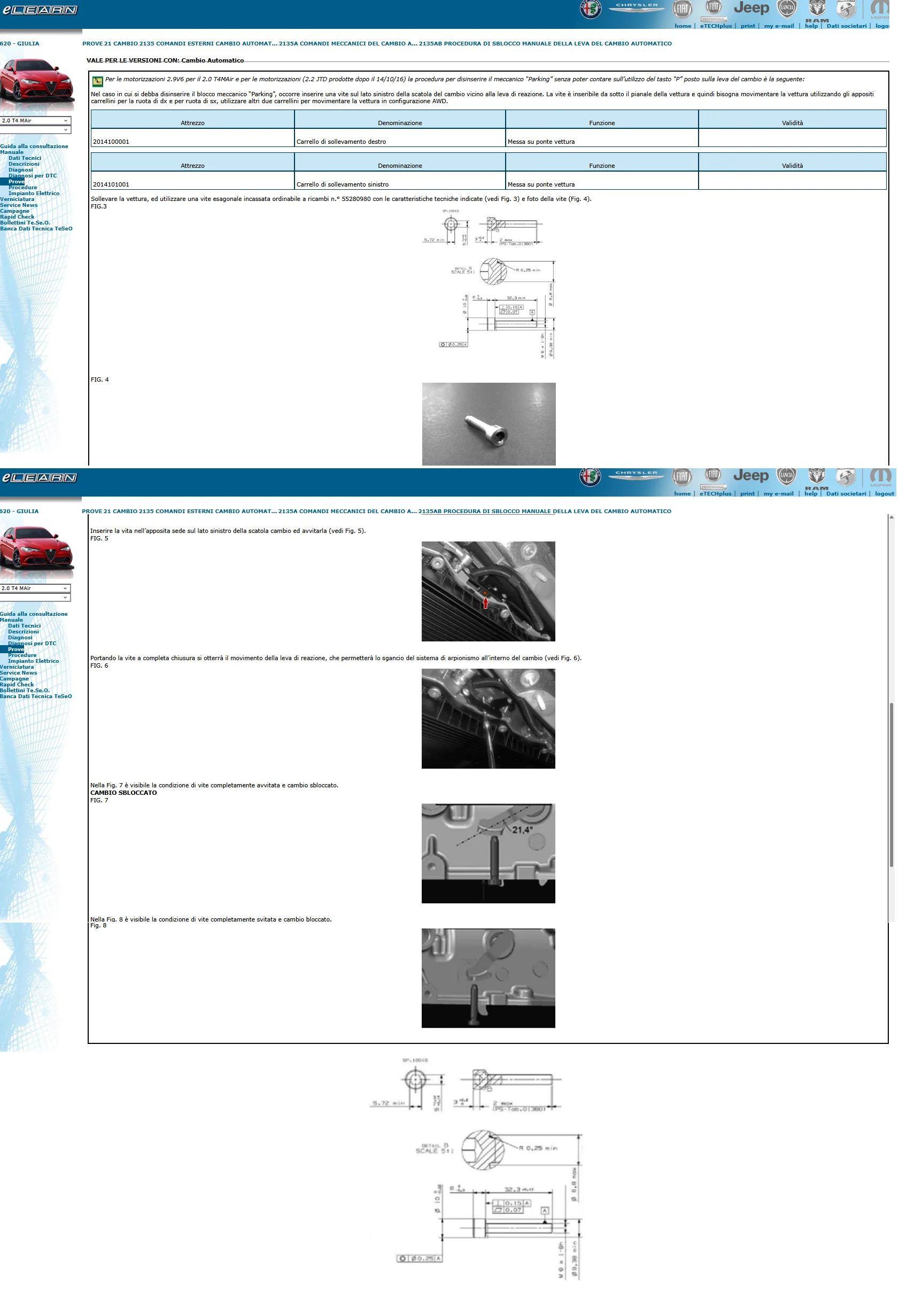

È esattamente questa la procedura. Nelle prime serie c’era un cavo all’interno dell’abitacolo, se ricordo bene nella parte posteriore del bracciolo.
Consiglio a tutti di tenere in auto la vite specifica e la relativa chiave esagonale. Io mi sono stampato anche le istruzioni per la procedura esatta
