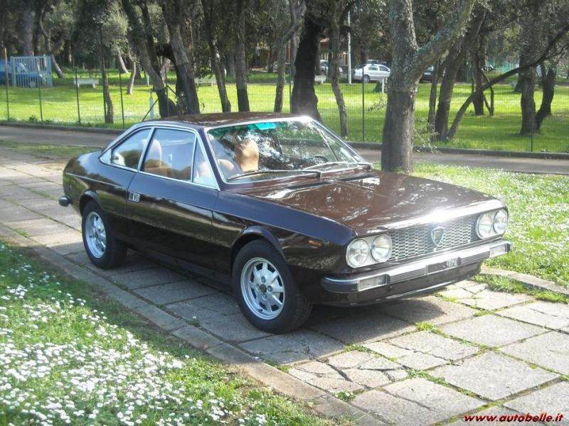

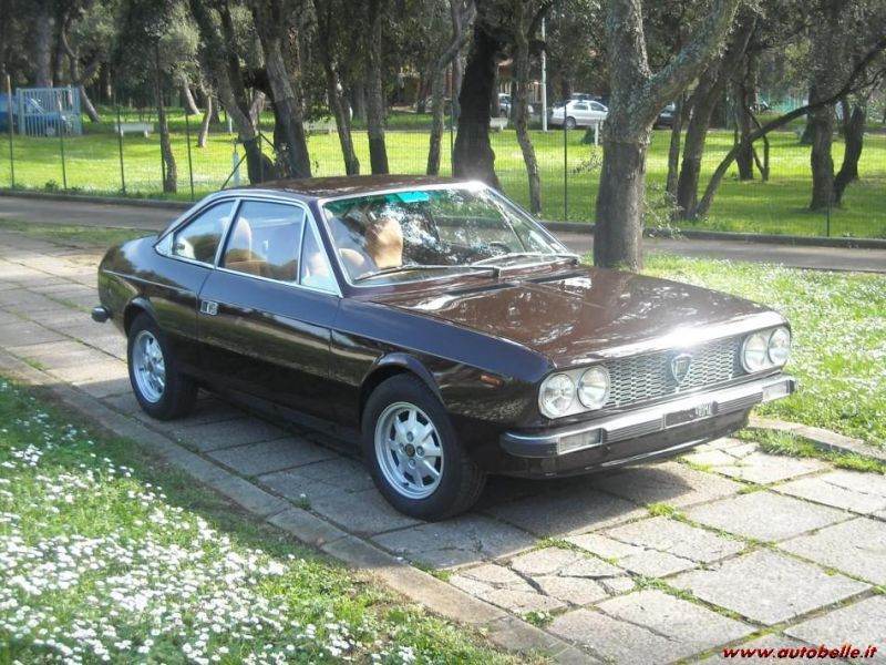

Andando indietro nel tempo e nella memoria, col la mia prima auto: una Lancia Beta Coupè queste cose non succedevano :rolleyes:

Sì, questa è una spiegazione possibile.
Visualizza allegato 204255
Succedevano, succedevano fidati, soprattutto su quelle (poche) che avevano i morsetti a sgancio rapido.
