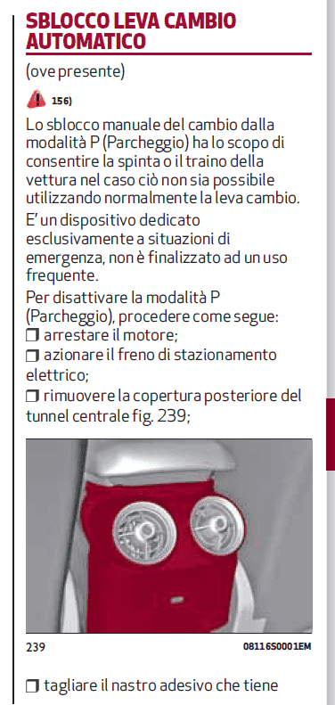

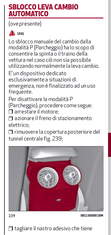

Eppure ricordavo qualcosa dall' interno ... Ma forse ricordo male ... Deve rileggere a tal proposito il LUMPer sbloccare il cambio delle nuove Giulie, bisogna fare leva da sotto la vettura, non è una cosa molto semplice ed è MOLTO rognoso.
Ma chi l'ha detta sta steonzata!? Bisogna togliere la parte posteriore del tunnel...dove ci sono le bocchette e sotto di esso agire nel meccanismo di sblocco... comunque non capisco cosa c'entrava il cambio se era solo finito il gasolio e la batteria era buona...oppure aveva altre problematiche oppure ripeto era mbecill il guidatore....Per sbloccare il cambio delle nuove Giulie, bisogna fare leva da sotto la vettura, non è una cosa molto semplice ed è MOLTO rognoso.
Ricordavo bene infatti anche perché un po' inusuale come procedura...sulla Scirocco che avevo sotto il piantone sterzo aveva un meccanismo che si azionava con la chiave ...mai provato grazie a Dioeh in effetti l'amico Piezio77 ha detto giusto !

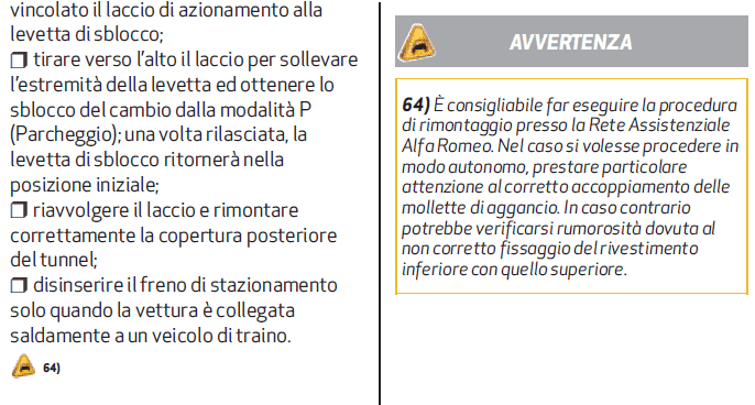

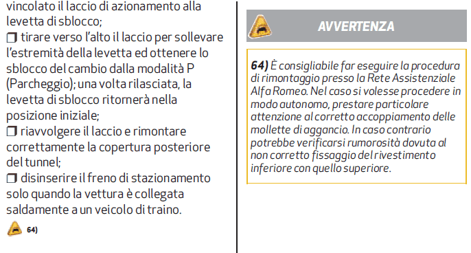

Dal LUM:
Visualizza allegato 157835Visualizza allegato 157836
Ancora peggio mhaQuella è la procedura vecchia
Sulle vetture prodotte nel 2017 lo sbocco avviene da sotto la vettura come indicato sul LUM
Sulla mia ritirata ad ottobre dice così non da sotto...non è vecchia la miaQuella è la procedura vecchia
IO dal LUM ho letto ... quello abbianto al mio VIN ...Quella è la procedura vecchia
