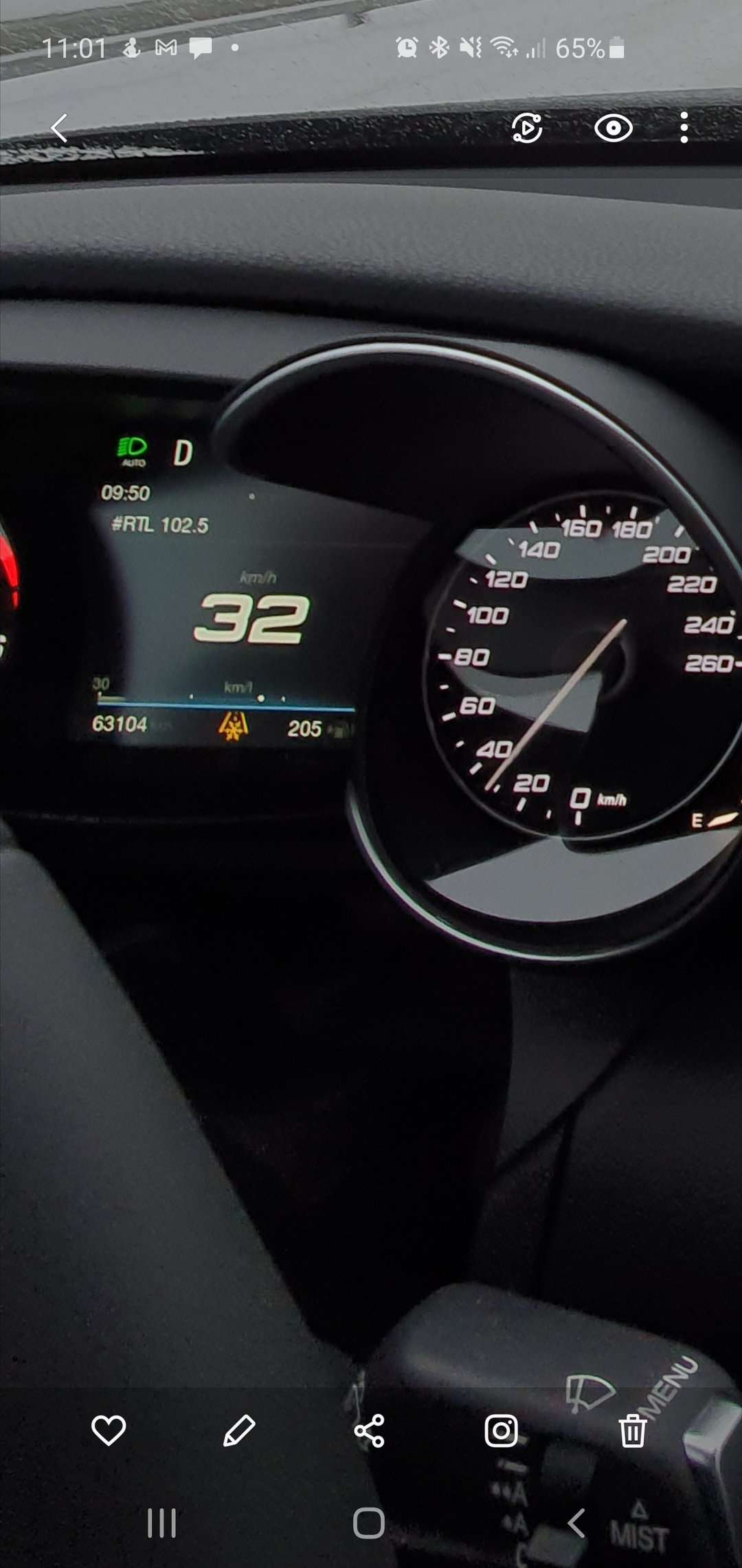

ciao dario, grazie intanto per la tua gentile risposta e scusa il ritardo.. ieri poi non sono più riuscito ad accedere al forum... per quanto riguarda il rumore ahimè non noto tutta sta differenza come lo notavo sulla mito, farò però più attenzione!
per il consumo invece, io ho impostato km/l, ma sul mio computer di bordo non ho il contatore digitale ma solamente l'indicatore grafico con la linea dei consumi, e quando la macchina è ferma, sia da appena accesa che quando la uso è raro che l'abbia visto sullo 0... tant'è che pensavo fosse normale arrivati a un certo punto.. nella foto che allego stavo andando e a velocità molto contenuta, e quindi la barretta dei consumi è al minimo (quasi sui 30 km/l), ma quando sono fermo è quasi tutta piena sempre, nel senso che è quasi il contrario di come si vede qui nella foto, sbaglio qualcosa?

Rispetto a 159 e Giulietta e’ molto difficile avvertire la rigenerazione e confermo che la cosa più chiara e’ vedere il consumo istantaneo.
In quella videata non è intuitivo capire come funziona la barra dei consumi (c è un trattino che rappresenta la media e altre cose); ti conviene usare L altra che è molto chiara, tipo vacuometro della Thema e rappresenta chiaramente il consumo.
