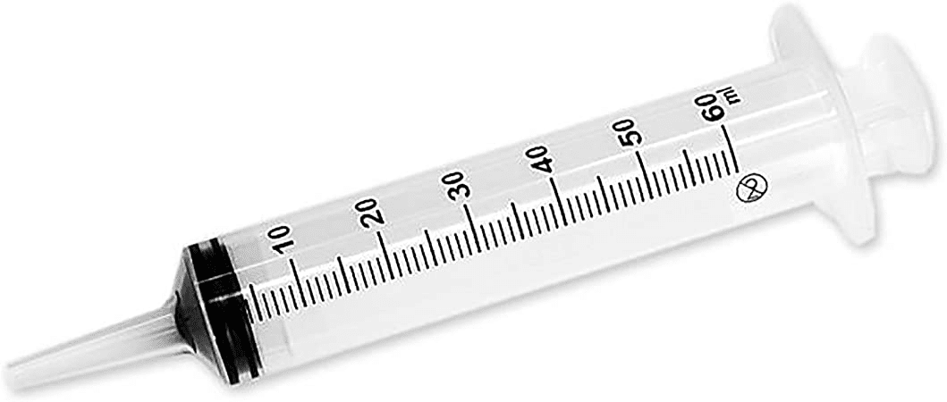

A parte che l'additivo faceva un casino di attrito dentro al siringone, rendendo davvero complicato aspirarlo (tanto che ad un certo punto m'è partito di botto lo stantuffo
Uhm... attrito non direi.... Credo che più che altro l'additivo abbia intaccato la plastica della siringa (che non è fatta per reggere liquidi aggressii) tendendo quindi a far bloccare lo stantuffo.

Allora ho preso uno schizzettone, che per i non pratici di strumenti infermieristici è questo:

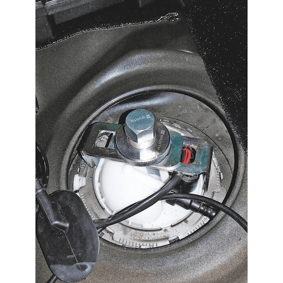

Lo so ma sta in un posto di palta... Tipo questo:
Non riesci a lavorarci bene dal fianco.
