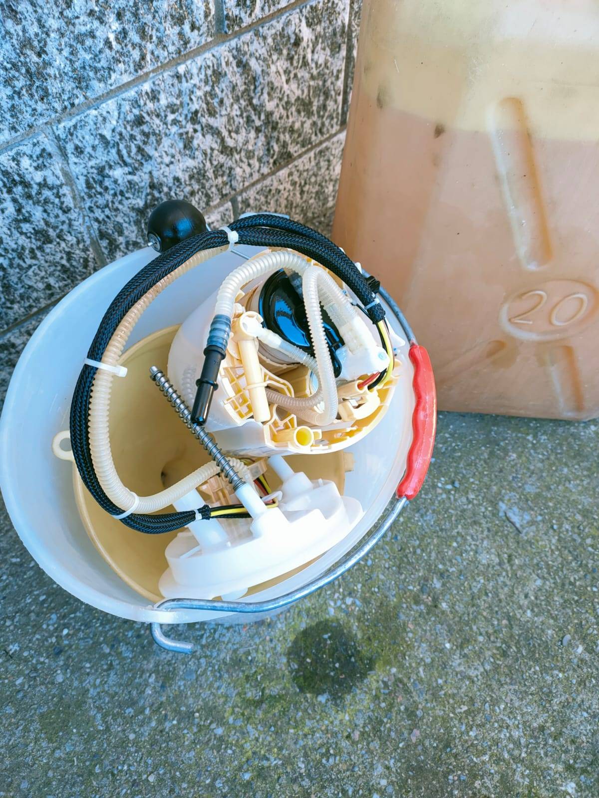

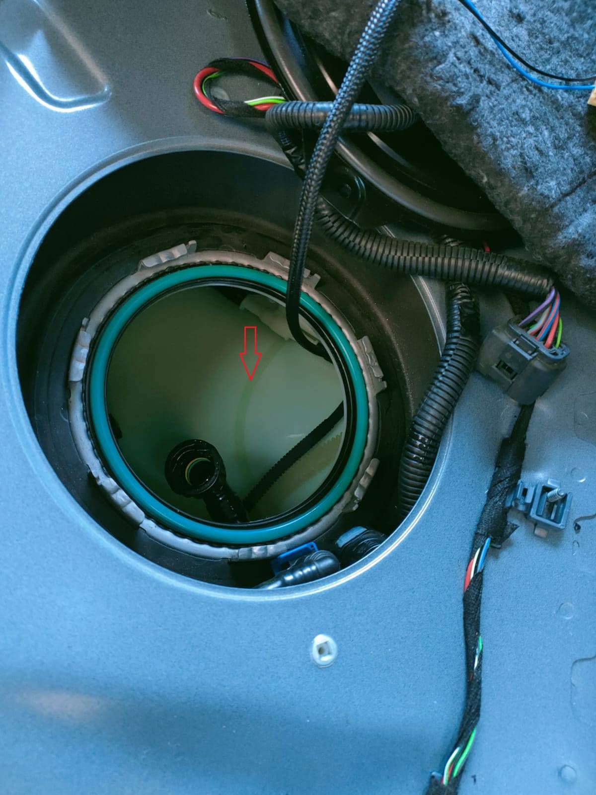

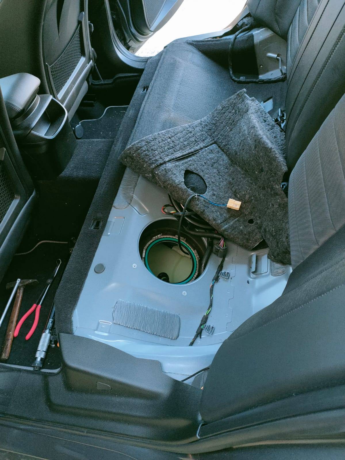

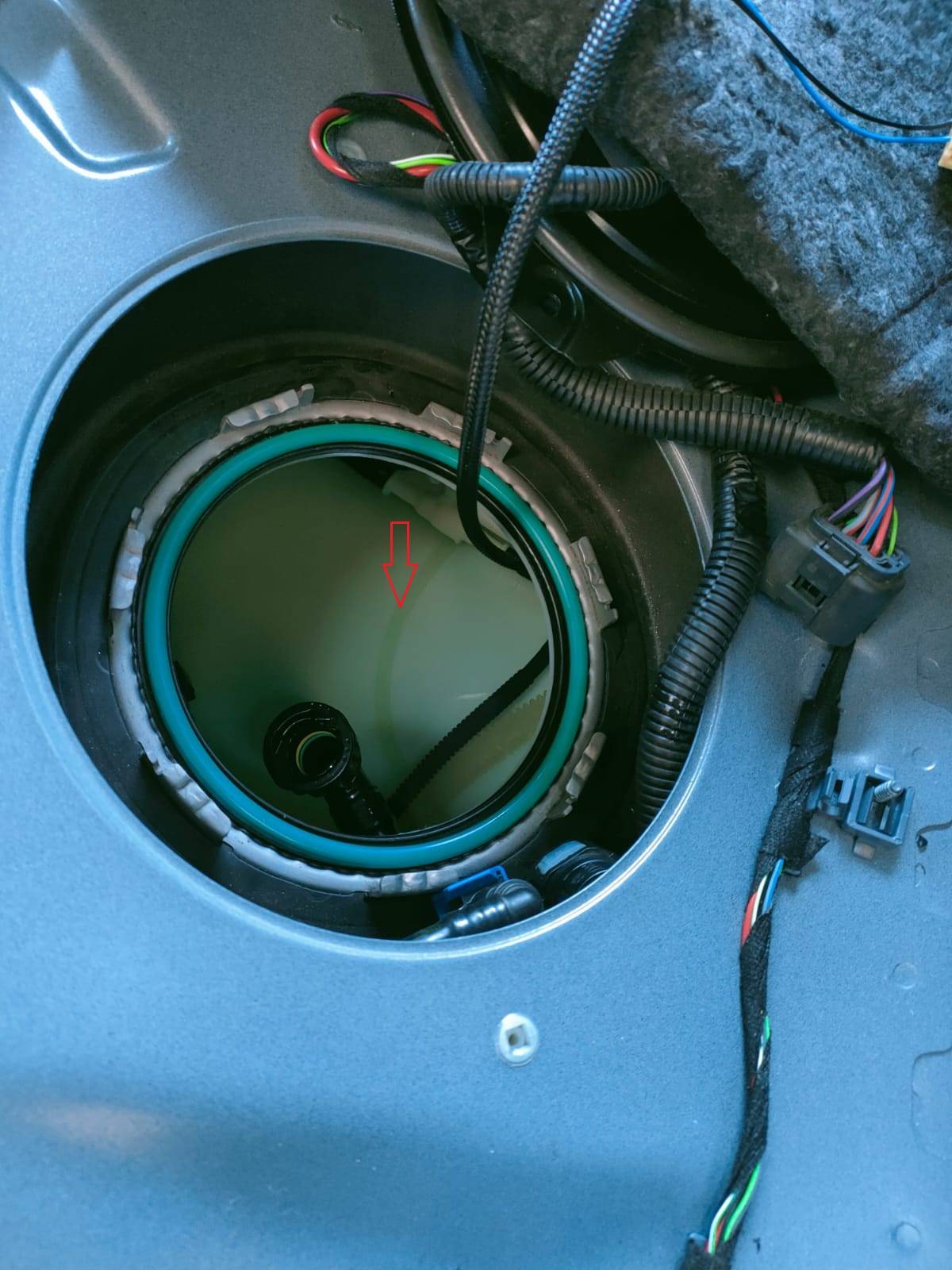

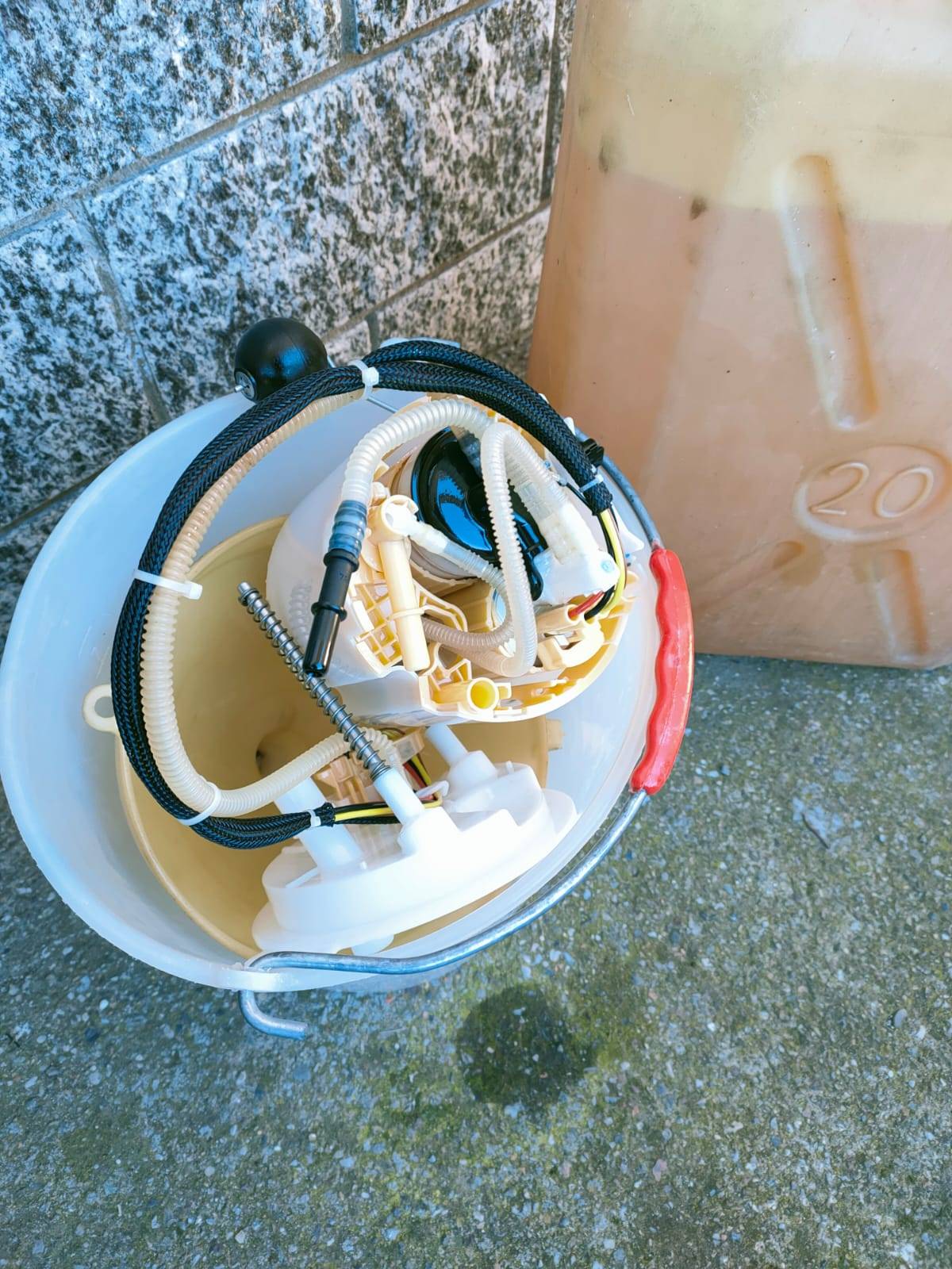

Ok, stamani mi ci sono messo.
Ho dovuto cristare un po' a levare la ghiera, svuotare 15 litri di benzina e anche di più a levare uno dei "quick coupling" che ci sono attaccati sotto il coperchio della pompa, ma ora il bastardo è fuori.
Adesso vediamo di rimontare bene tutto.

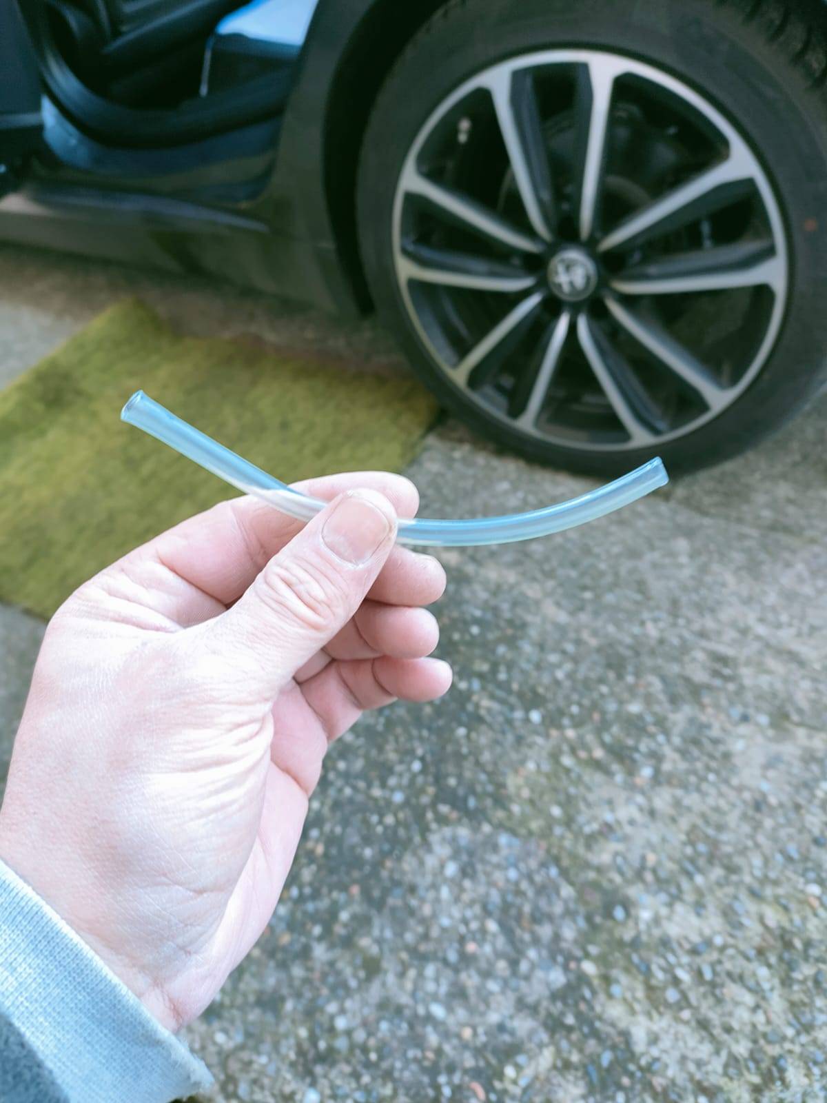

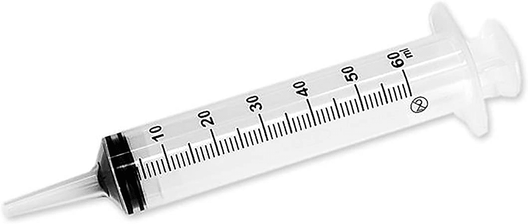

Perché ieri sera ho fatto un po' un casino. Volevo buttare in serbatoio un flacone di additivo pulente Syprin (Bestes Benzin Injektor & Ventil Pflege Additiv von Syprin) ma m'ero perso l'adattatore nero che serve per versarlo nel serbatoio.
Allora ho preso uno schizzettone, che per i non pratici di strumenti infermieristici è questo:
Visualizza allegato 230490

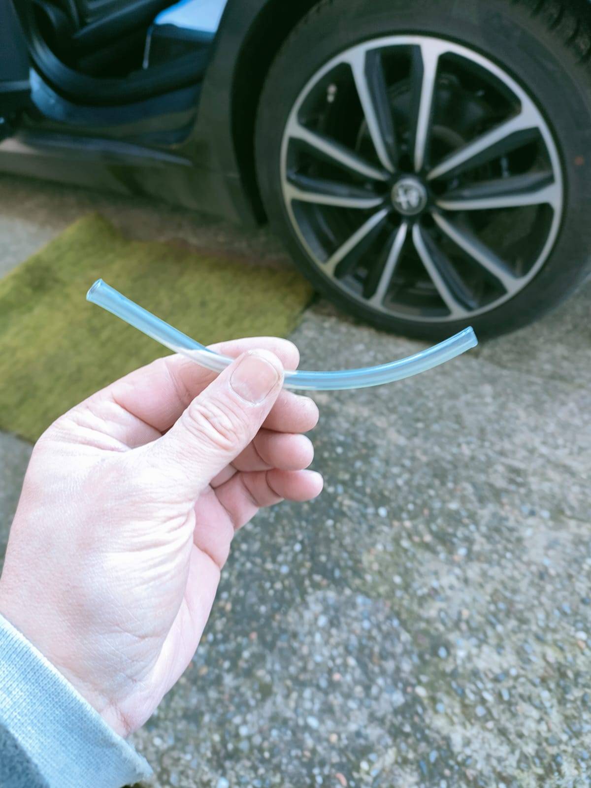

E un 20cm di tubo di gomma trasparente che ho adattato all'imbocco dello schizzettone, mi sono diretto al benzinaio e, prima di far benzina, ho immesso l'additivo aspirandolo con lo schizzettone dal flacone e sparandolo dentro al serbatoio.
A parte che l'additivo faceva un casino di attrito dentro al siringone, rendendo davvero complicato aspirarlo (tanto che ad un certo punto m'è partito di botto lo stantuffo con schizzata di additivo (che è bello tossico) su mani e pure in faccia (fortuna avevo gli occhiali e uno straccio pulito a portata di mano...), ma soprattutto:
PECCATO CHE all'ultima spruzzata il tubo bastardo s'è staccato ed è finito nel serbatoio :(
Inutile dire che ho associato moltissimi santi a moltissimi animali...
Oggi col boroscopio sono entrato dal bocchettone di rifornimento e sono arrivato fino a dove lo stesso immette nel serbatoio (c'è una valvola a paletta anti ritorno davanti) e non l'ho trovato, segno che facendo benzina è bellamente finito nel serbatoio.
Adesso devo aspettare che mi arrivi questa: 20.96€ 36% di SCONTO|Strumento universale per la rimozione della pompa del carburante, strumento anello di bloccaggio della pompa del carburante regolabile, Kit di riparazione del serbatoio del carburante, chiave per anello di bloccaggio da 5.31 ''a 7.17''| | - AliExpress e quando sarò bello in riserva dovrò levare la pompa che sta sotto il sedile dietro e andare a ripescarmelo a mano :(
Che vuoi farci, l'attimo del cog*ione capita. Sta volta è capitato a me.
Nel frattempo ho preso un pezzetto dello stesso tubo che sta nel serbatoio e che avevo a casa e l'ho messo in ammollo in un vasetto chiuso con della benzina, per vedere che non si sciolga o altro, cosa che sarebbe un problema.

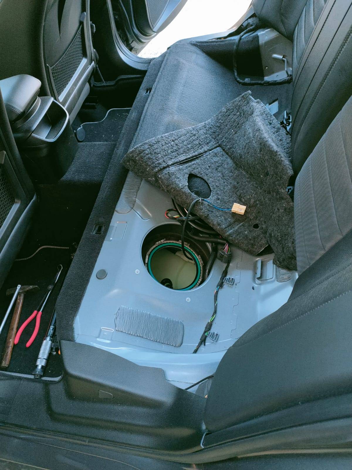

Visualizza allegato 231755
Visualizza allegato 231756
Visualizza allegato 231757
Visualizza allegato 231758
Malgrado il casino che hai fatto in buona fede ti faccio i complimenti per il lavoro svolto.Hai una ottima manualita' e di certo in queste situazioni ti hanno per cosi' dire salvato!
