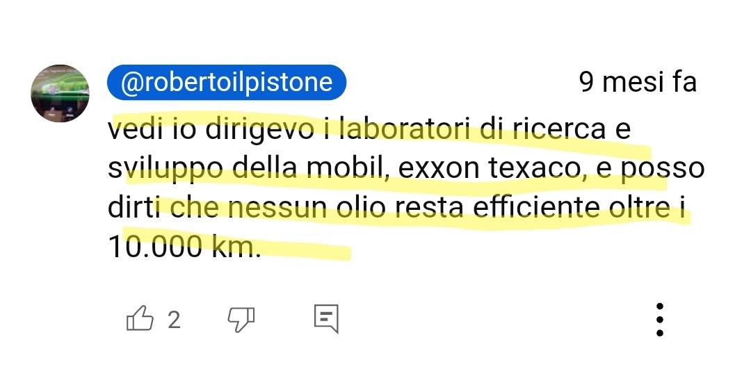

@kormrider ai tempi della scuola, quando frequentavo ingegneria ed esisteva ancora il CRF, a banco giravano i motori con olii che venivano testati fino a 50.000 km.
Ed erano comuni olii selenia sintetici su motori E5, vero, ma quando leggo queste cose mi viene l’orticaria perché sono fandonie campate in aria. Ma secondo voi i trattori stradali che fanno i service ormai con intervalli minimi di 40.000 km usano olii della nasa? E fanno milioni di km. Suvvia….
