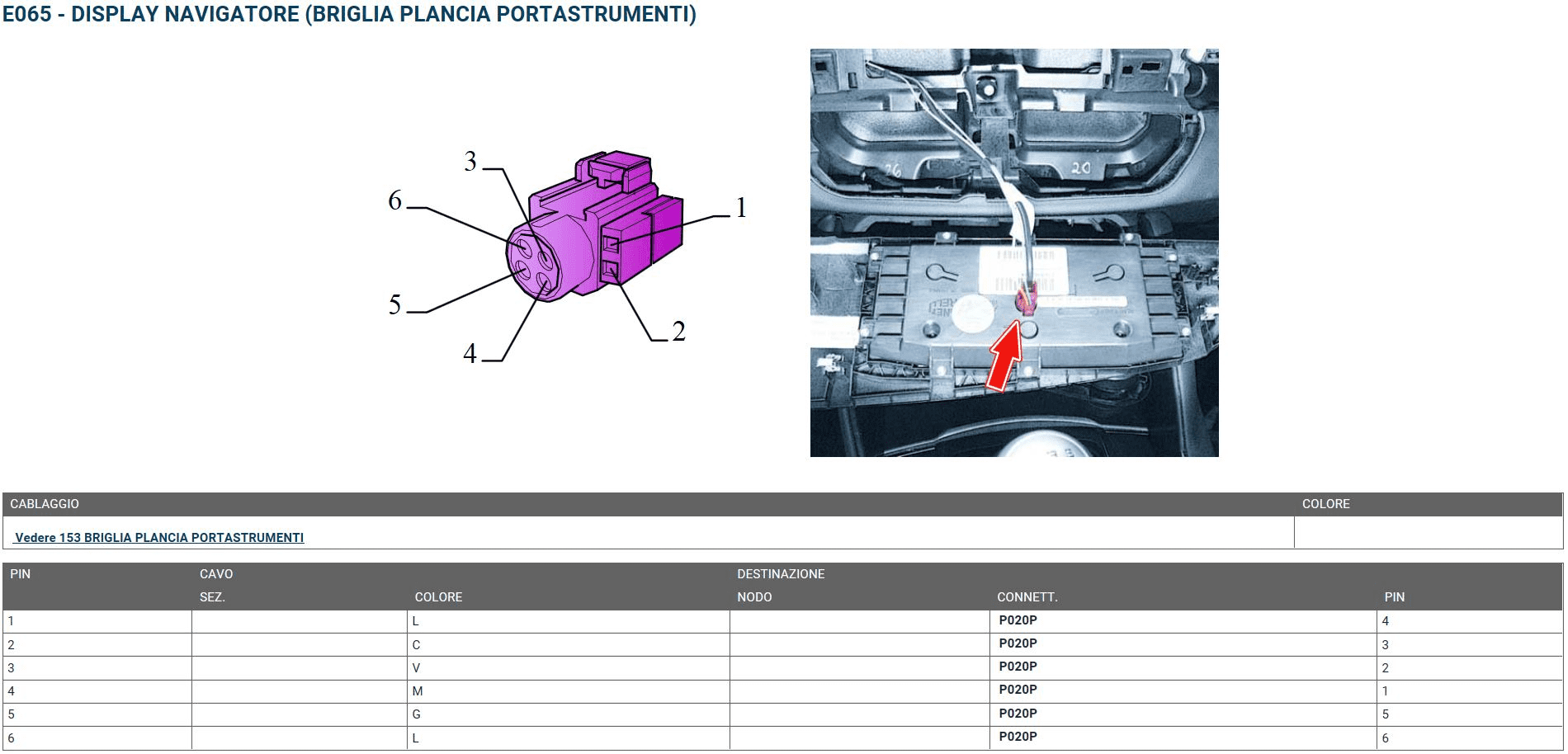

da qui si notano i due cavi supplementari del touc pin 1 e 2
da notare che la freccia è sul posto sbagliato è il connettore subito sulla sinistra
Reazioni: Piezio77
Niente schermo da 10.4" e niente parcheggio automatico su MY20. Il connettore del display non è cambiato, i due pin laterali sono semplicemente alimentazione e massa, e ci sono sempre stati. La funzione della chiamata d'emergenza è fornita dalla TBM2, che gestisce anche i servizi connessi dell'infotainment.
Reazioni: AlexMi e Piezio77
Ora è 6.5" o 8.8". Il MY20 sarà 8.8" touch, con interfaccia utente rinnovata. Una futura versione, ben più lontana di "fine anno", sarà 10.25" touch, e sarà completamente diverso l'hardware del sistema di infotainment.
