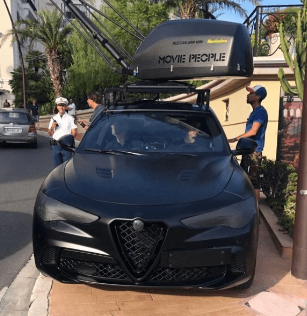

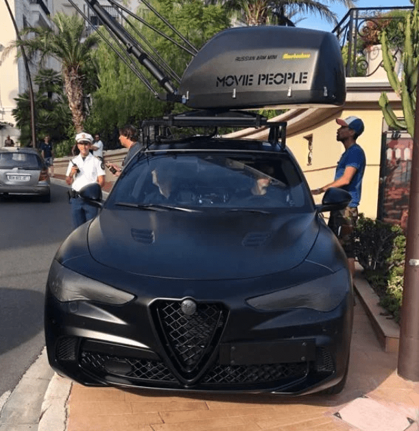

Questa è allestita per le riprese cinematografiche. Solitamente è un settore dove nella maggior parte dei casi usano la Porsche Cayenne.
