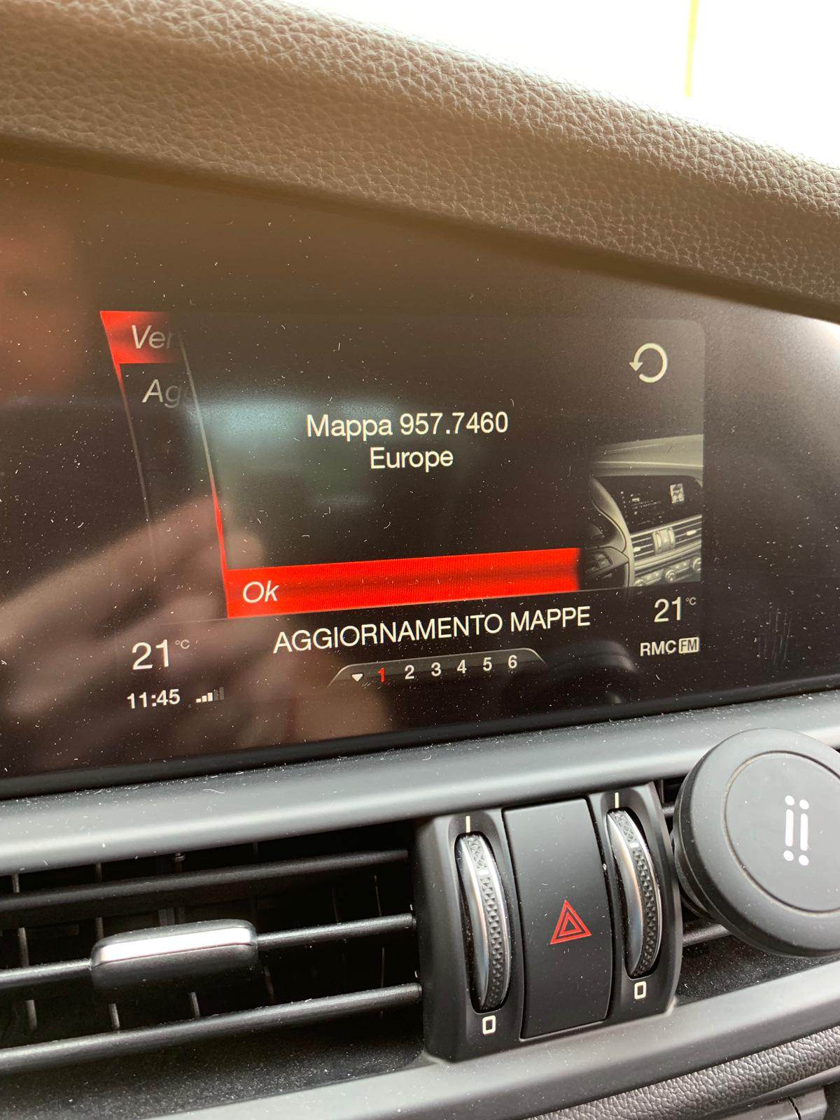

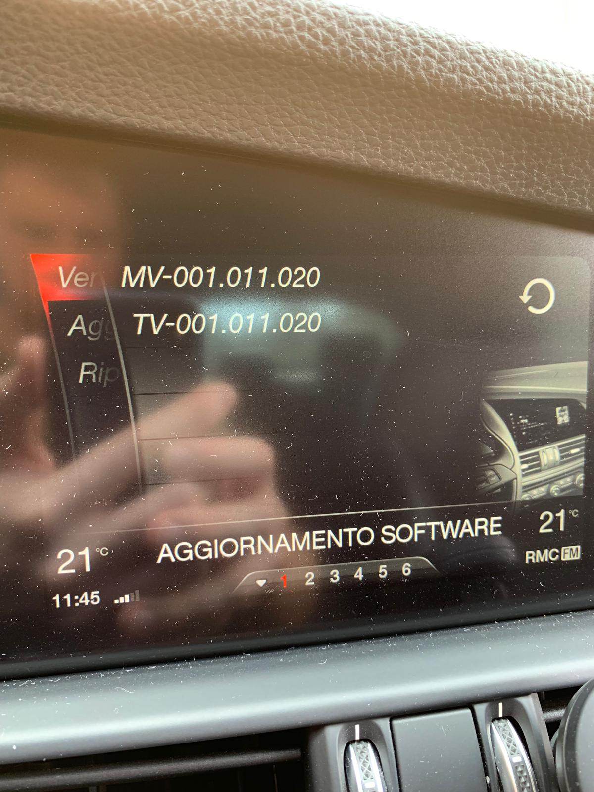

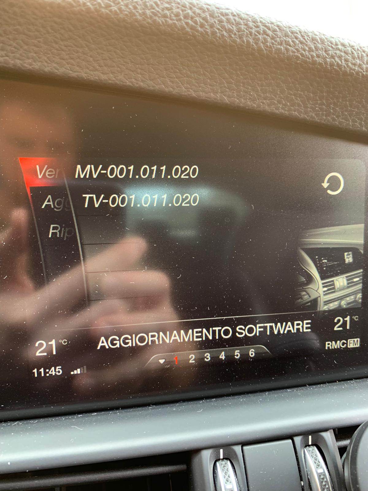

Hai il software dell'infotainment molto vecchio (prima versione). Affinché tu possa aggiornare le mappe devi prima aggiornare l'infotainment all'ultima versione che il tuo hardware può supportare ( ho anche io la Veloce produzione Luglio 2017 quindi abbiamo lo stesso hardware).Queste sono le condizioni del mio software e mappe
Visualizza allegato 191381 Visualizza allegato 191382
L'ultima versione dovrebbe essere se non ricordo male la 002.009.055
