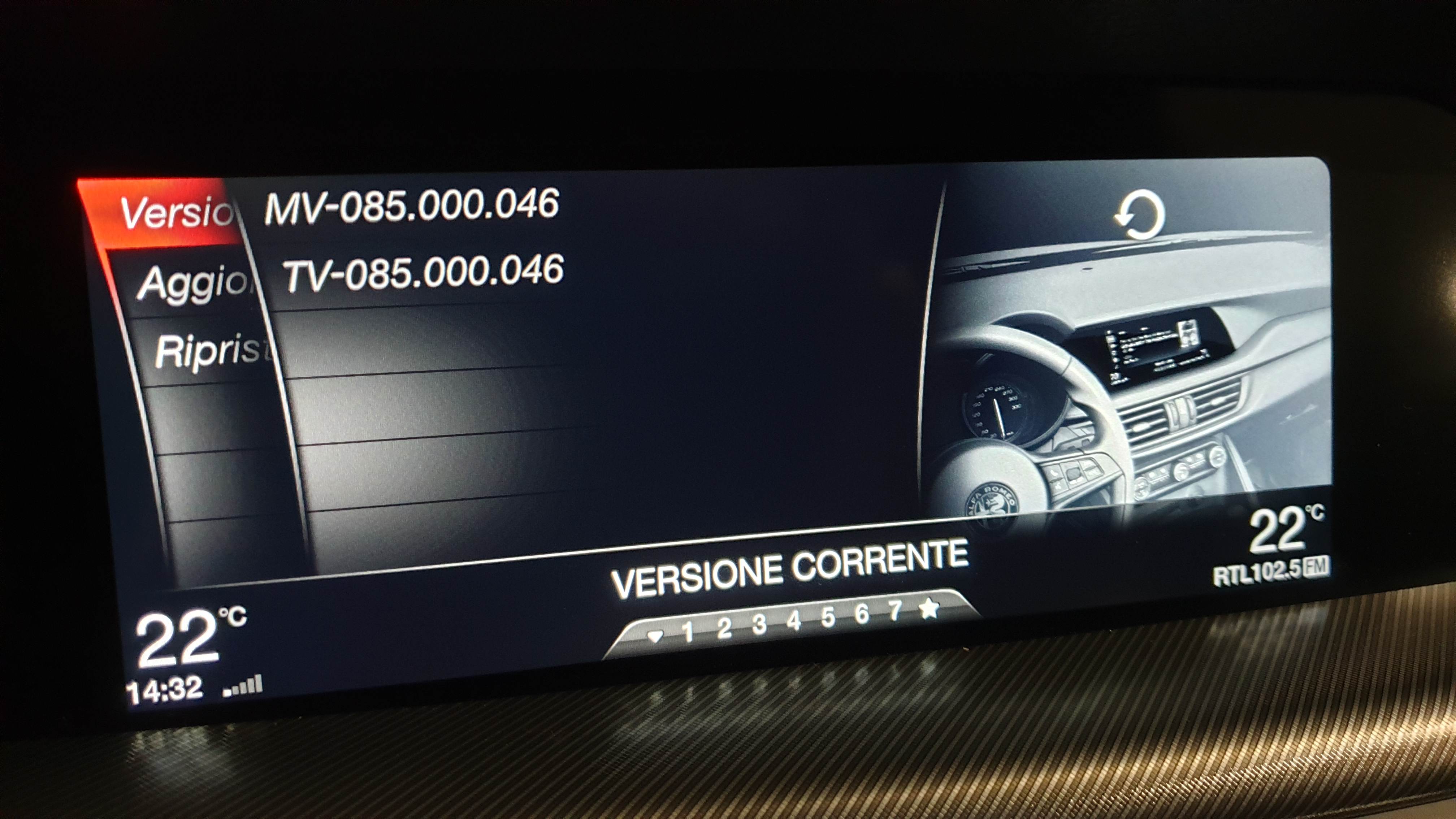

Salve a tutti,
ieri ho ritirato la mia nuova Stelvio con infotainment Car Play/Android Auto.
Da buon smanettone vorrei subito installare l'ultima release sia per l'infotainment che per le mappe.
Per le mappe ho visto che posso scaricarle tramite sito Mopar, ma per il software dell'Infotainment no.
Quali sono le ultime versioni dell'Infotainment??
Ho fatto questa foto con i numeri delle release che monto attualmente.
Grazie in anticipo per l'aiuto
Federico

Attenzione, questa ripeto è la versione del SW per una Giulia 2016 o 2017 con l'HW vecchio, non per le nuove da fine 2017 in poi.
La sigla riassuntiva M86 non ha nulla a che fare con lo 085, corrisponde allo 002.009.055 delle vecchie versioni.
Guarda il primo post di questo thread

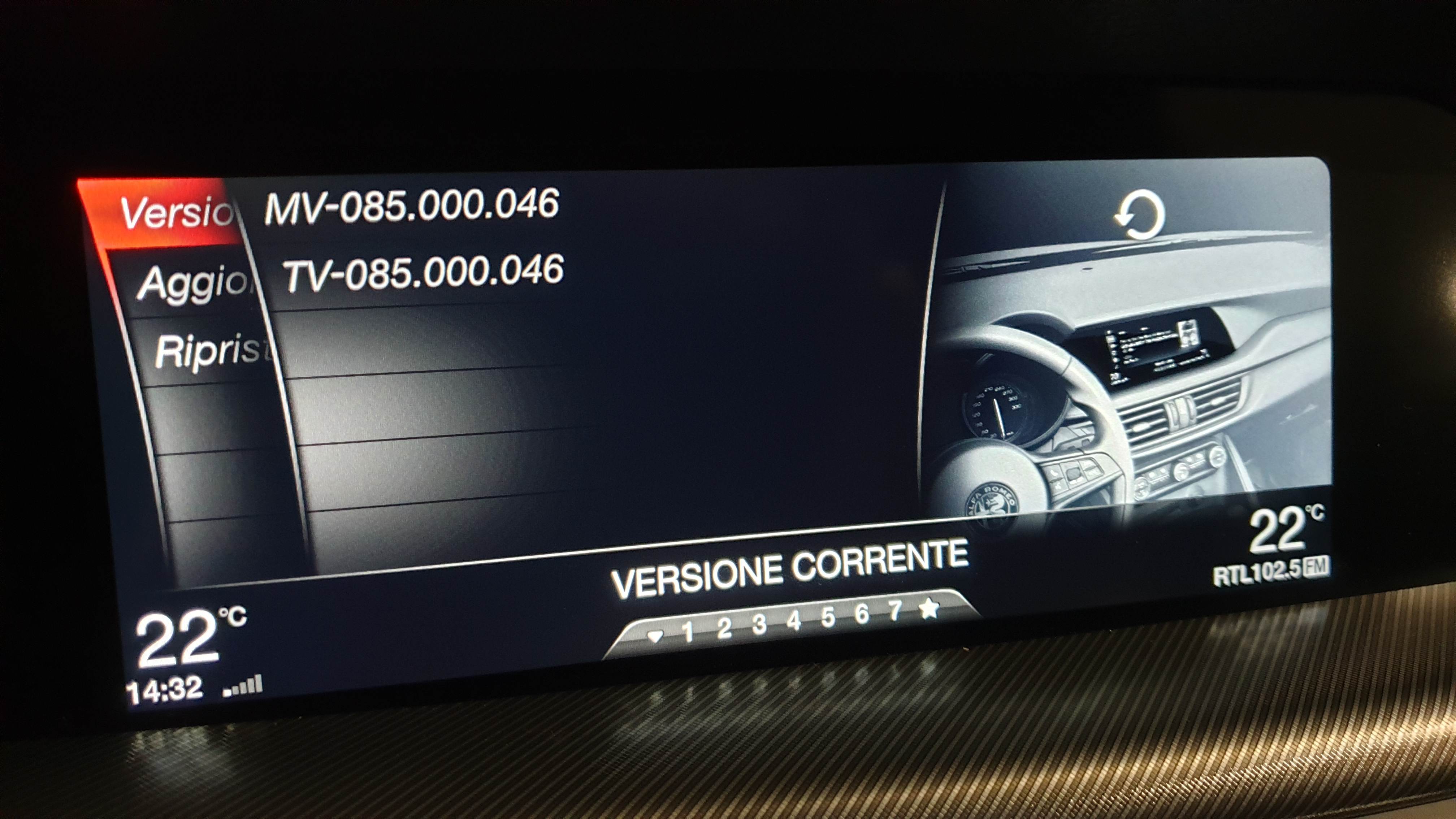

io ora ho questa ...

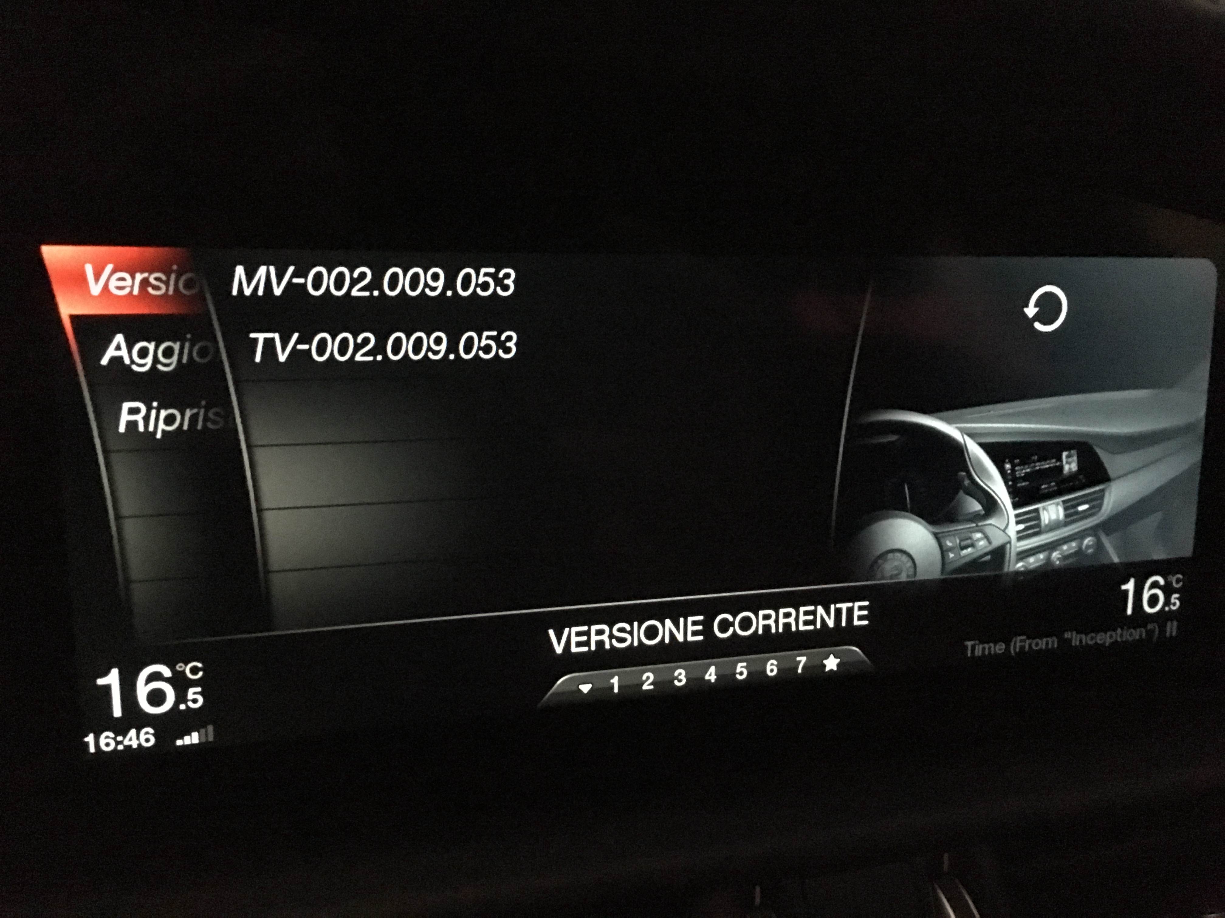

La versione vecchia è quella che allego.
Il numero finale più recente della VECCHIA e che ho appena installato (non ho la foto e allego una foto precedente all'upgrade) è lo 055 di cui parlavo e corrisponde al M86 ma NON ha niente a che fare con il sw che inizia per 085 che corrisponde al sw di nuova generazione
    788.3 KB · Visualizzazioni: 297
Il finale più recente della VECCHIA e che ho appena installato (non ho la foto e allego una foto precedente all'upgrade) è lo 055 di cui parlavo e corrisponde al M86 ma NON ha niente a che fare con il sw che inizia per 085 che corrisponde al sw di nuova generazione
ah.. ok ...quindi io ho l'ultima versione software dell' hardware nuovo vero ? 085.000.046
