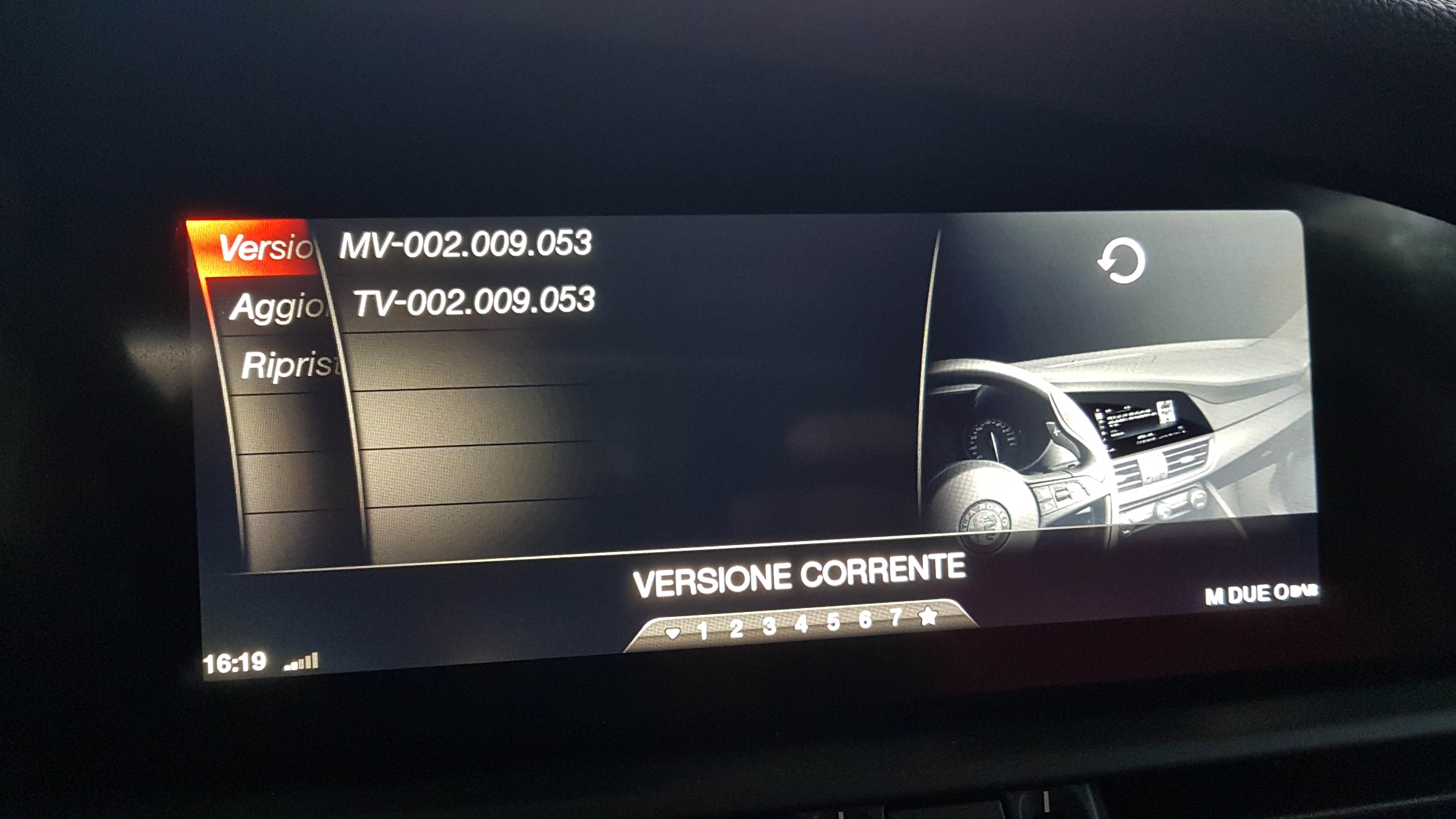

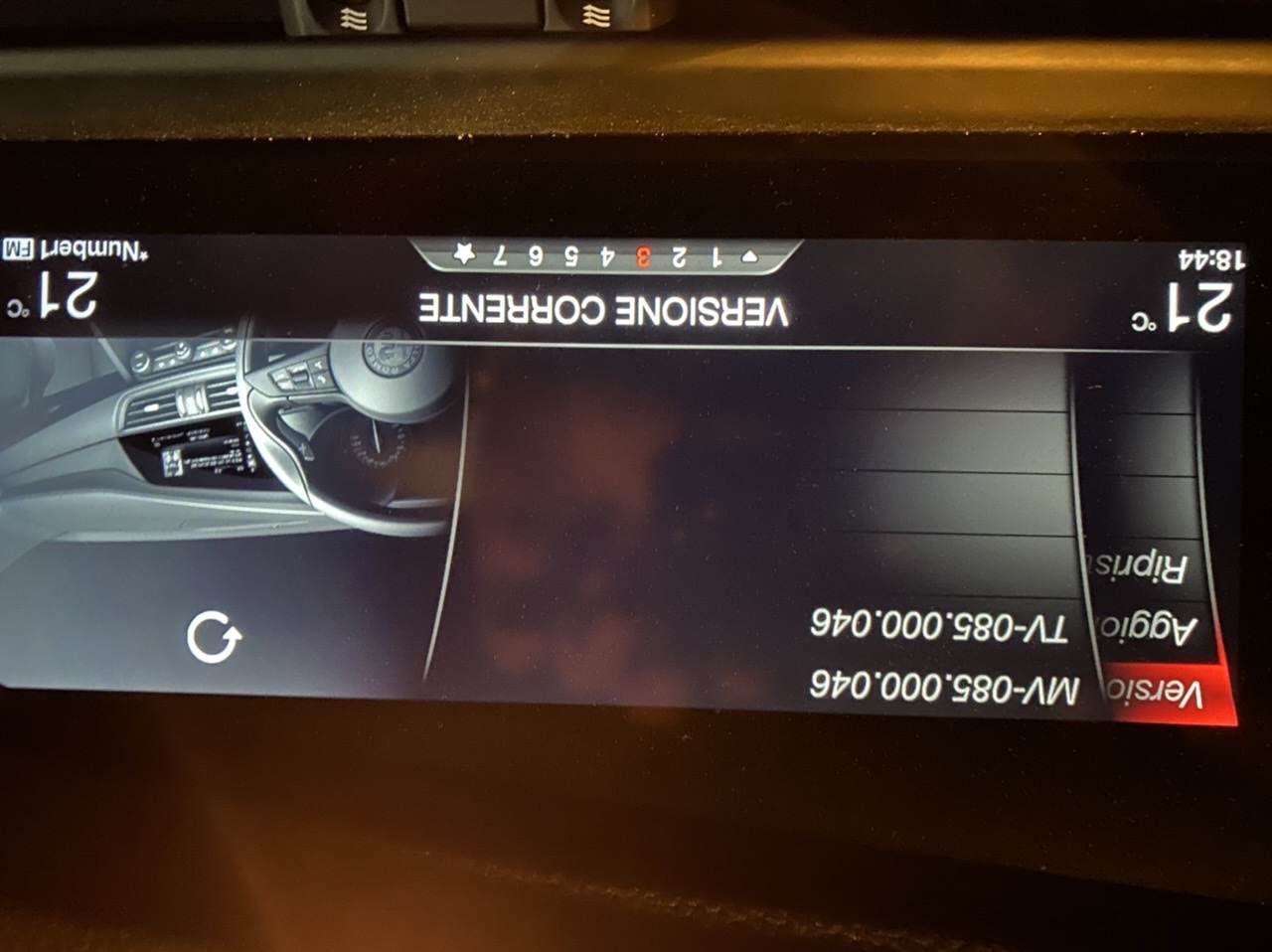

Ragazzi io ho queste adesso,quale devo scaricare per aggiornare?

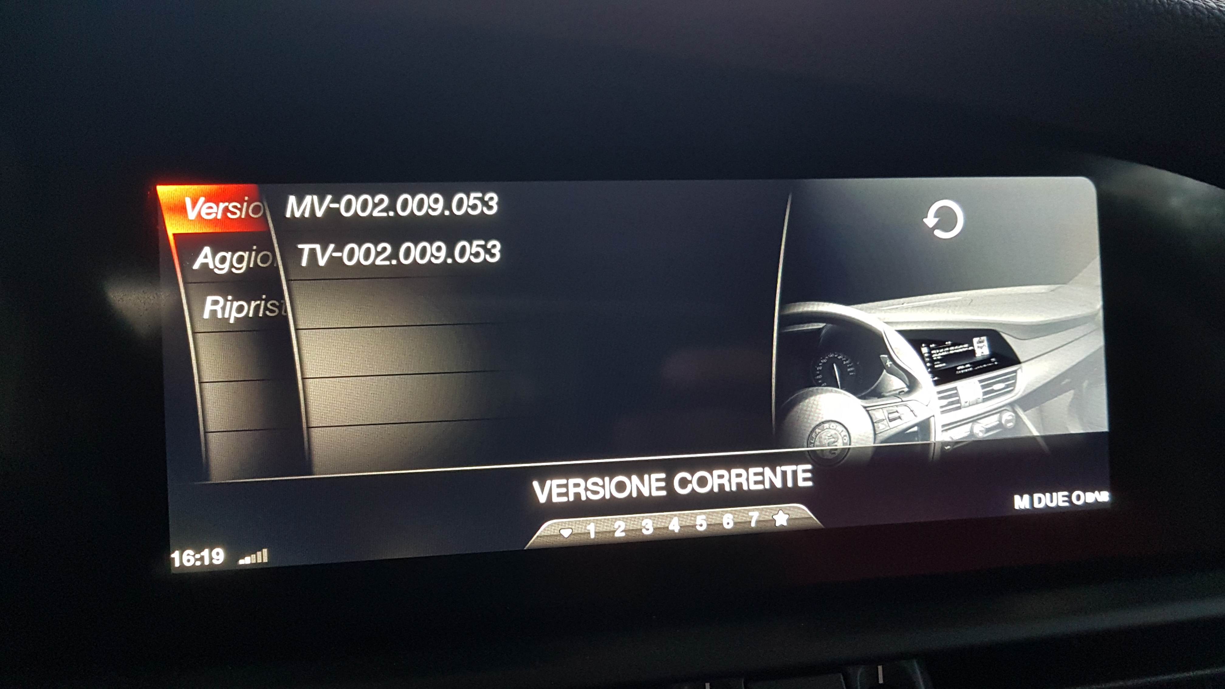

la mia sequenza è stata:
Salgo, chiudo porta, tasto start-ma-senza-freno, inserimento USB sotto il bracciolo
da li ha fatto tutto da sola, un paio di volte si è spento tutto (panico !) e man mano proseguiva
Al “primo giro” c’è la barra di avanzamento della verifica file su chiavetta,
Poi la barra di avanzamento della vera e propria installazione.
Alla fine la barra diventa verde e ti dice di levare la chiavetta: attimo di panico e poi tutto funziona
Visualizza allegato 196272
