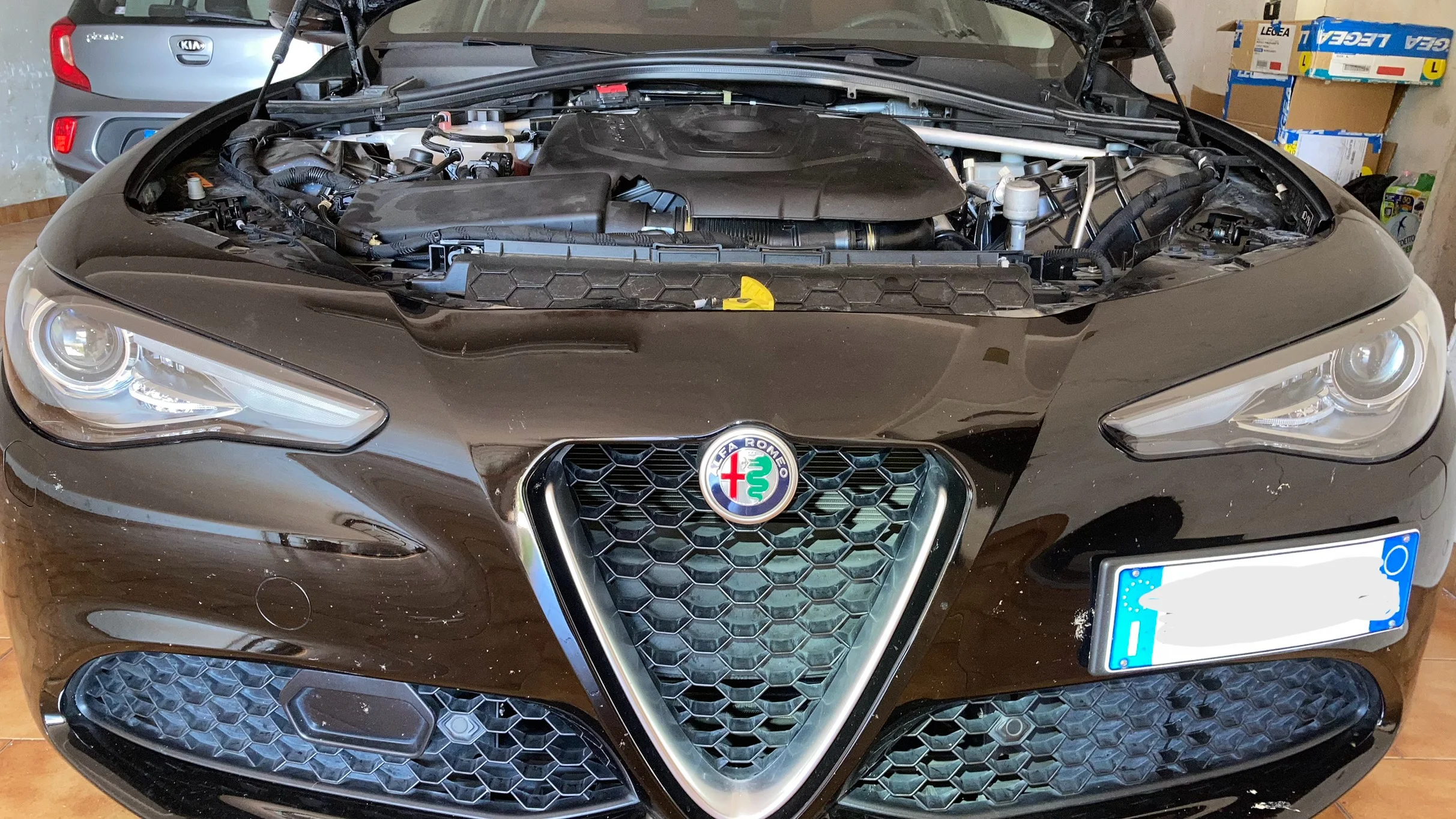

Intendi una foto davanti del muso ed una a cofano aperto?

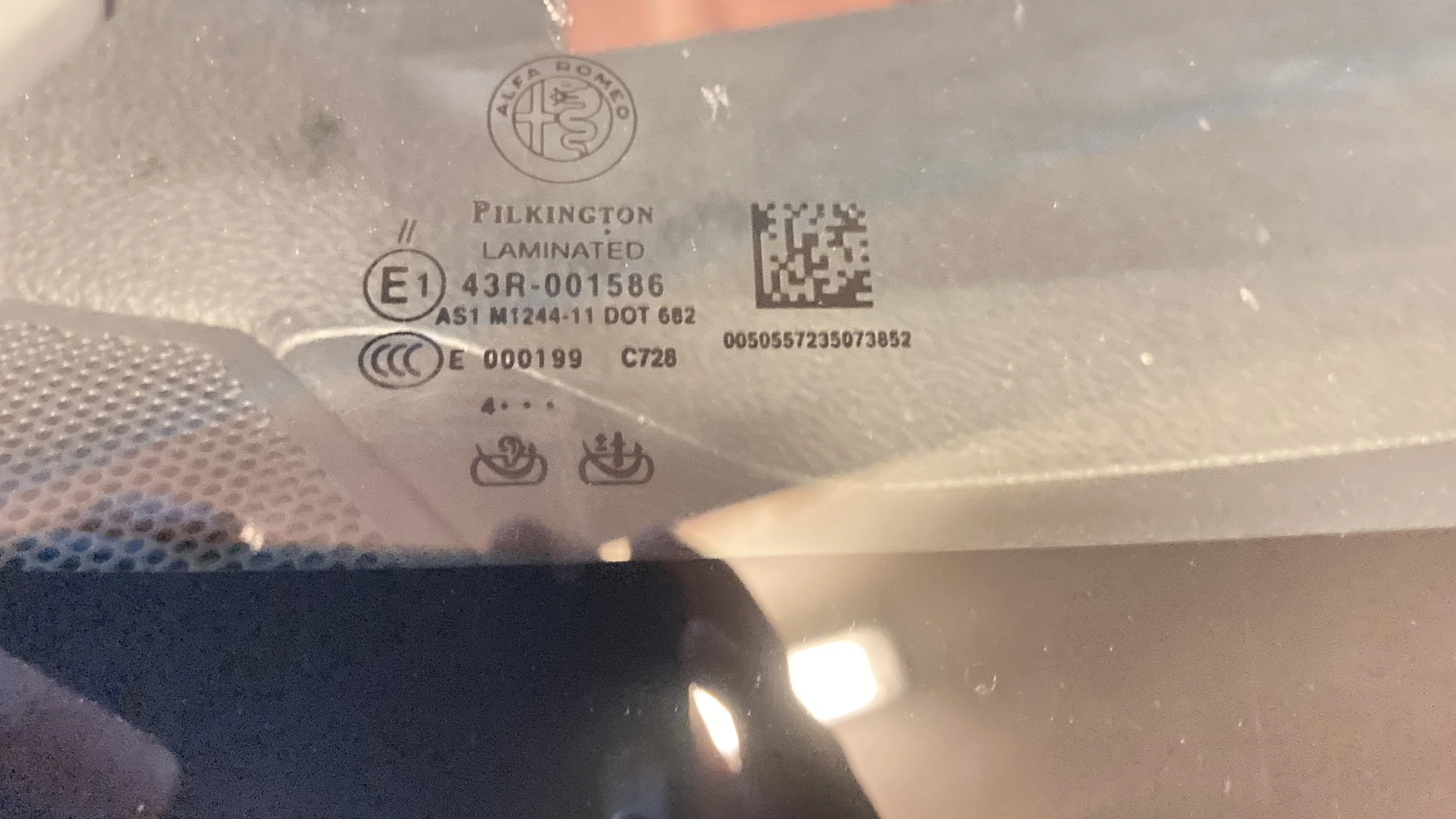

Comunque documentandomi ho scoperto che il cristallo anteriore è sostituito, riporta come data (se ho capito bene) 2024. L’auto è del 2018.
Visualizza allegato 291703

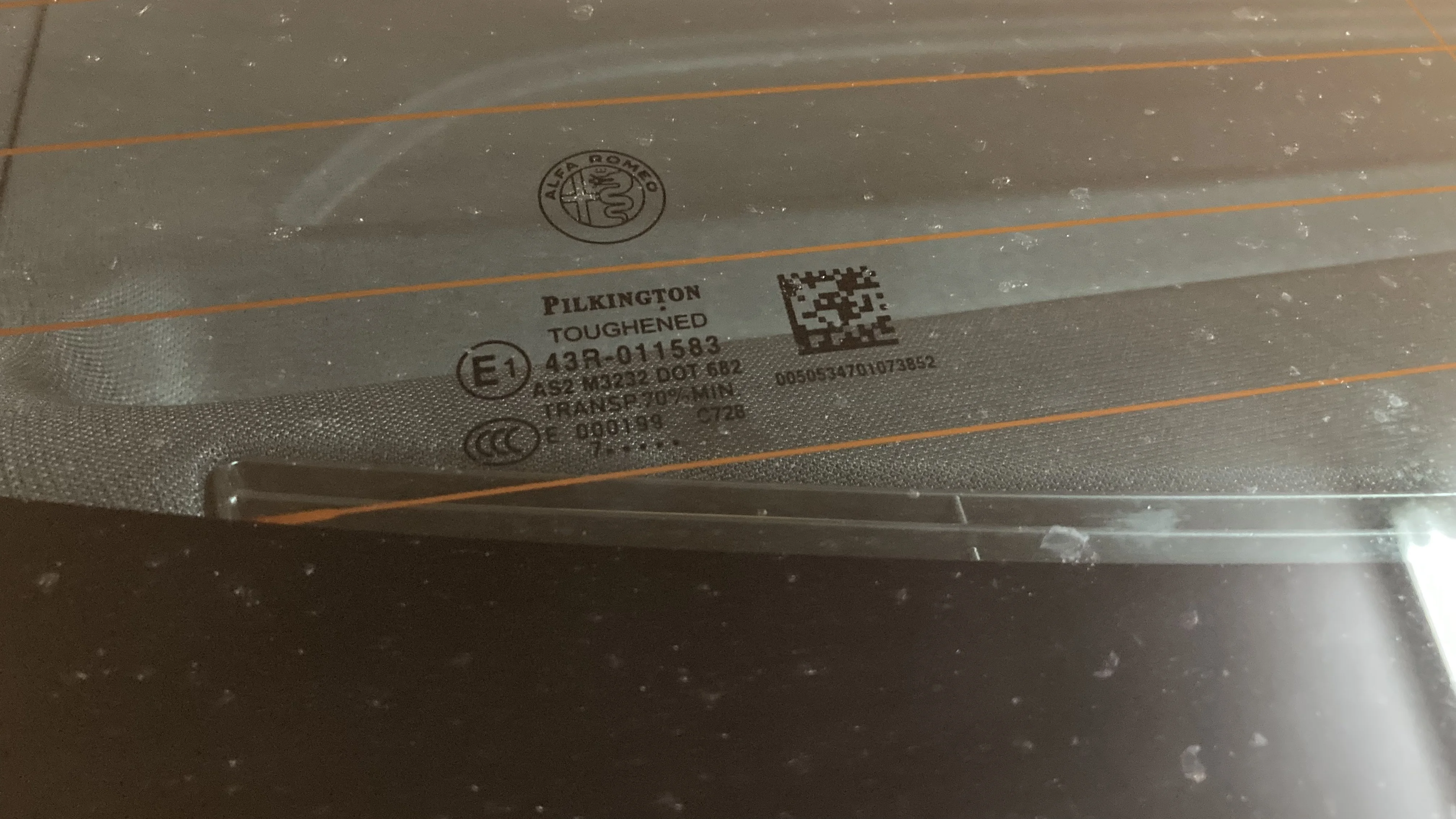

Ho il sospetto anche per quello posteriore.
Visualizza allegato 291704
L'anno sembra corretto (2017) ma da come ho capito i Pilkington non sono quelli originali.
Sono sempre più mortificato... colpa mia aver fatto vincere l'entusiasmo alla ragione
Perché dici che non sono originali? Quelli non originali non possono riportare il logo Alfa Romeo.
P.s. Come hai fatto a capire la data?
#16
Dai puntini (di solito prima o dopo un numero) rappresentano il mese.
Il numero indica l’ultimo numero dell’anno di produzione (es. “4...→ 2024)
Ci sono le date. Il 7 e il 4 sono le date

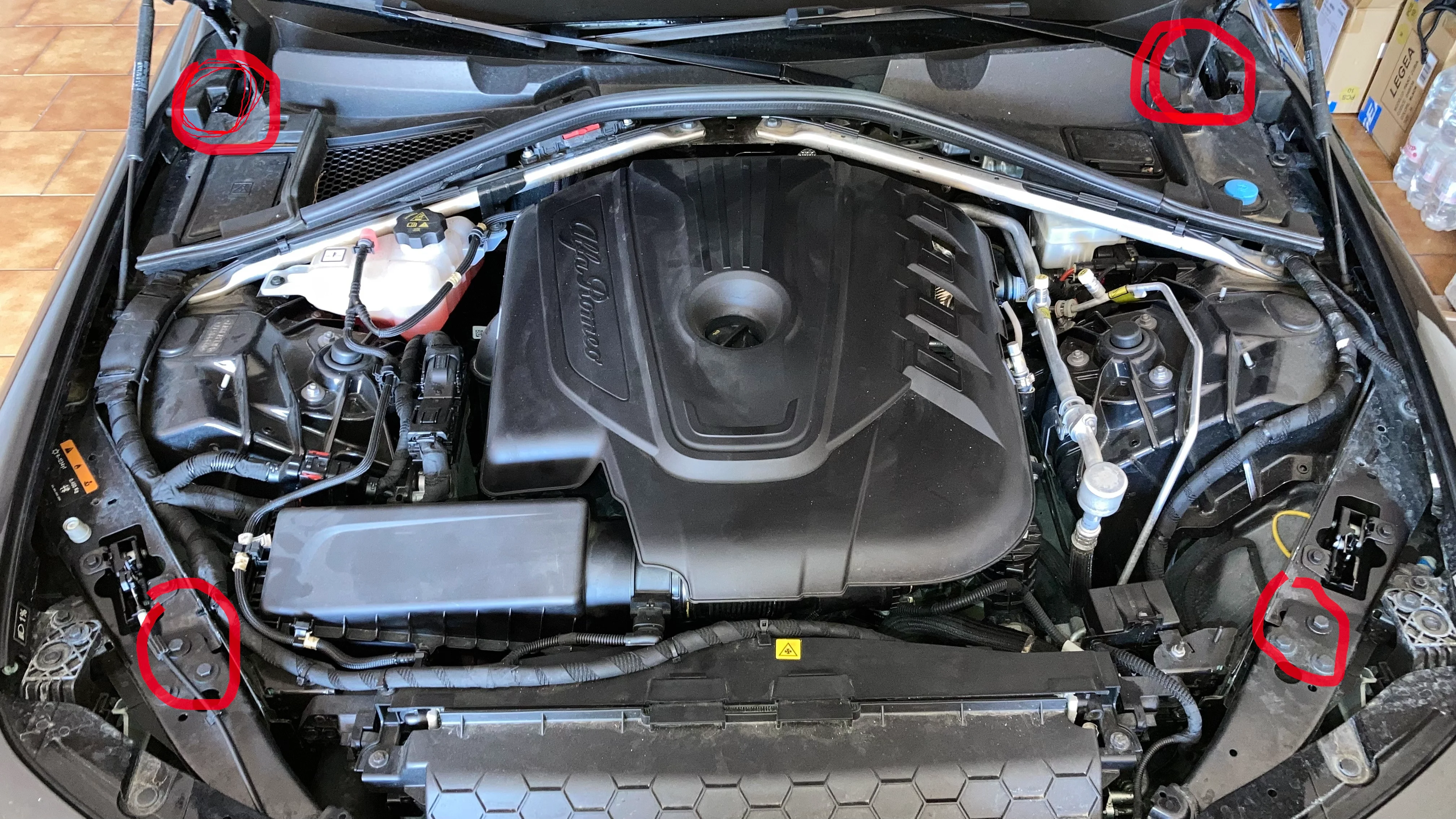

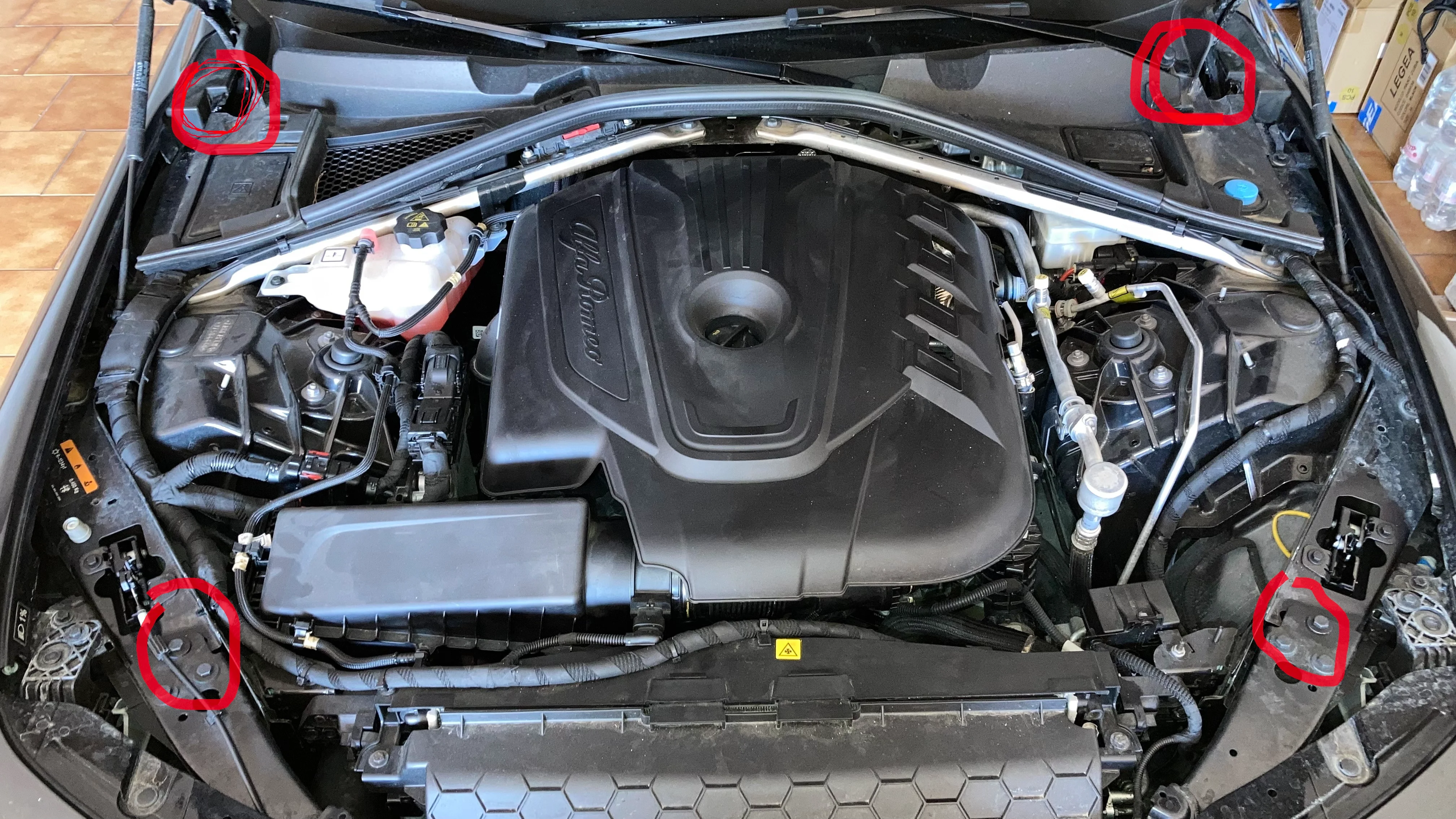

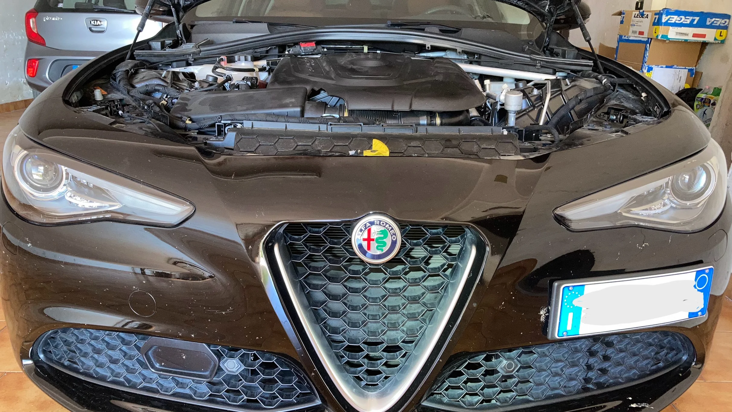

Secondo me non c’è nulla di anomalo dalle foto. Fai una foto dall’alto di tutta la zona cha va da un fato all’altro. Stessa foro della parte interna del cofano
I punti in rosso sono quelli delle foto precedenti (dettagli)
