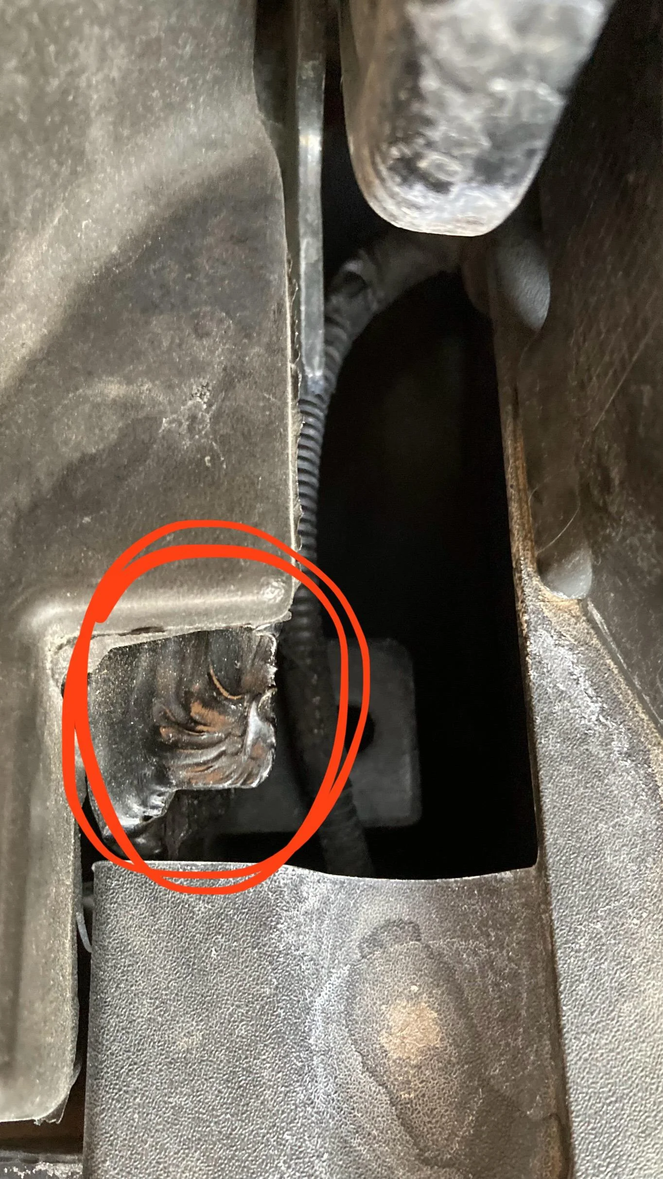

Ho da poco preso una Giulia usata. Una 2.2 150CV manuale.
Ricontrollando il vano motore mi sono saltati all'occhio queste differenze tra lato guida e lato passeggero.
Sotto una "sbavatura" appena sotto il pistoncino che sostiene il cofano.
La prima lato passeggero la seconda lato guida. Sembra che lato guida sia meno prominente.

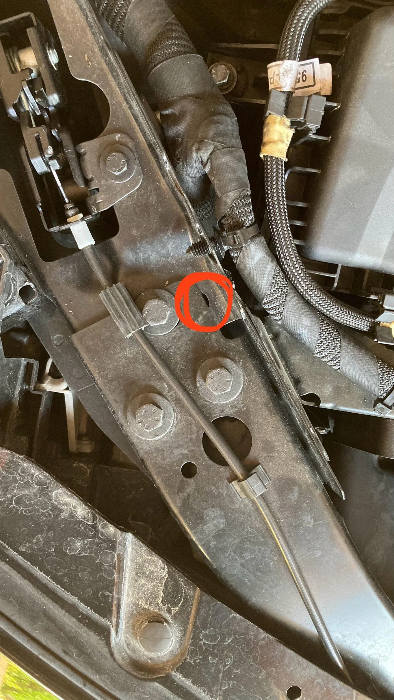

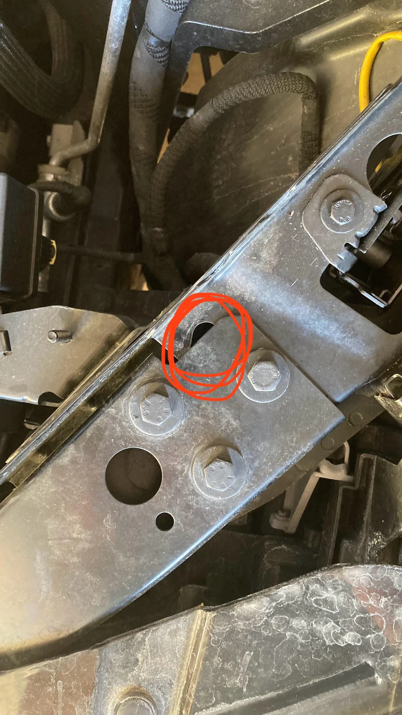

Poi il fissaggio di un bullone che credo serva a sostenere il musetto col telaio.
Si vede come ci sia più luce in uno dei due.
Rientramo nella normalità, oppure è segno di qualche incidente? 😧
Grazie a chi vorrà rispondere
#2
Secondo me non c’è nulla di anomalo dalle foto. Fai una foto dall’alto di tutta la zona cha va da un fato all’altro. Stessa foro della parte interna del cofano

A vedere sembra non sia mai stato smontato nulla..

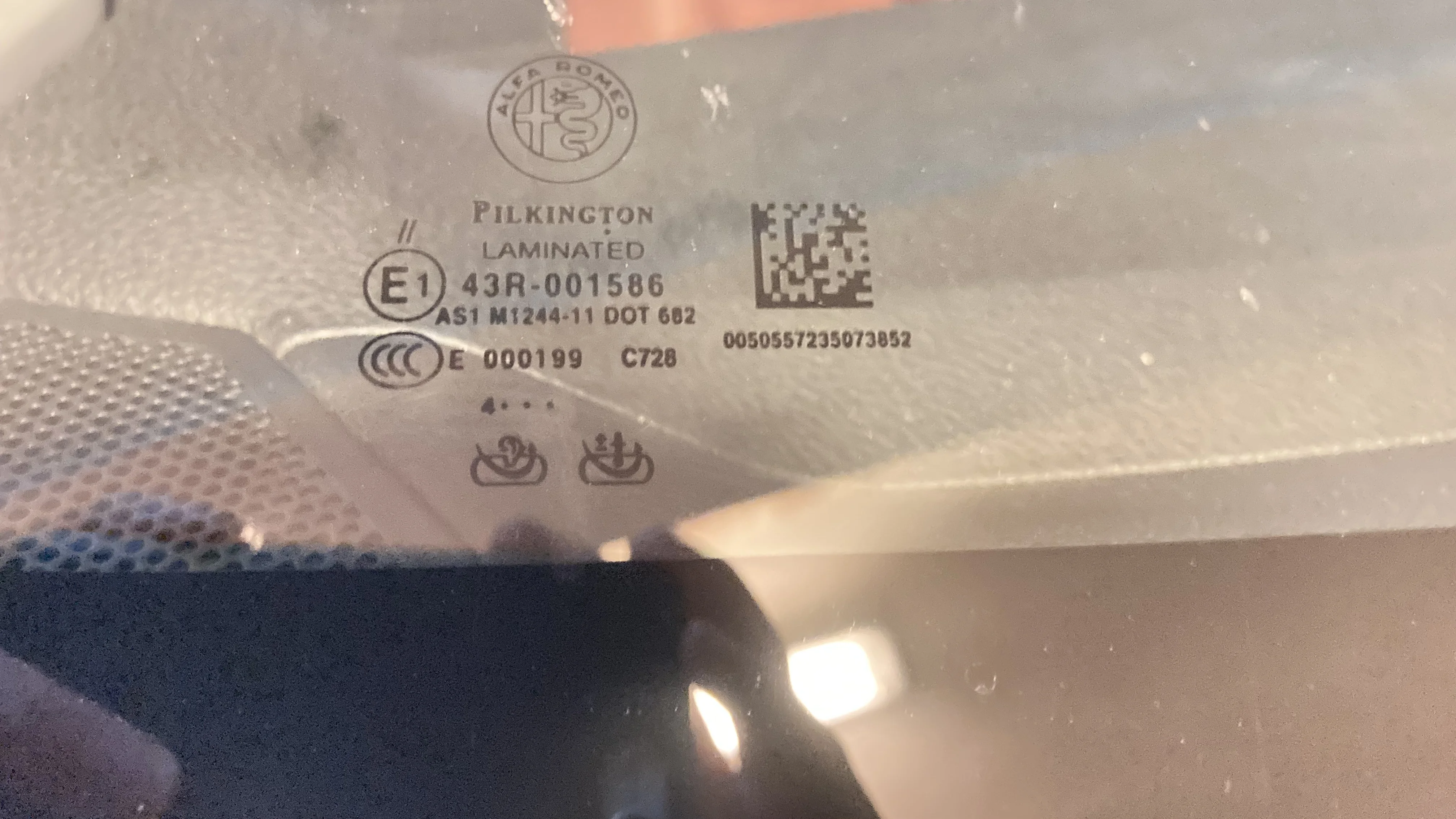

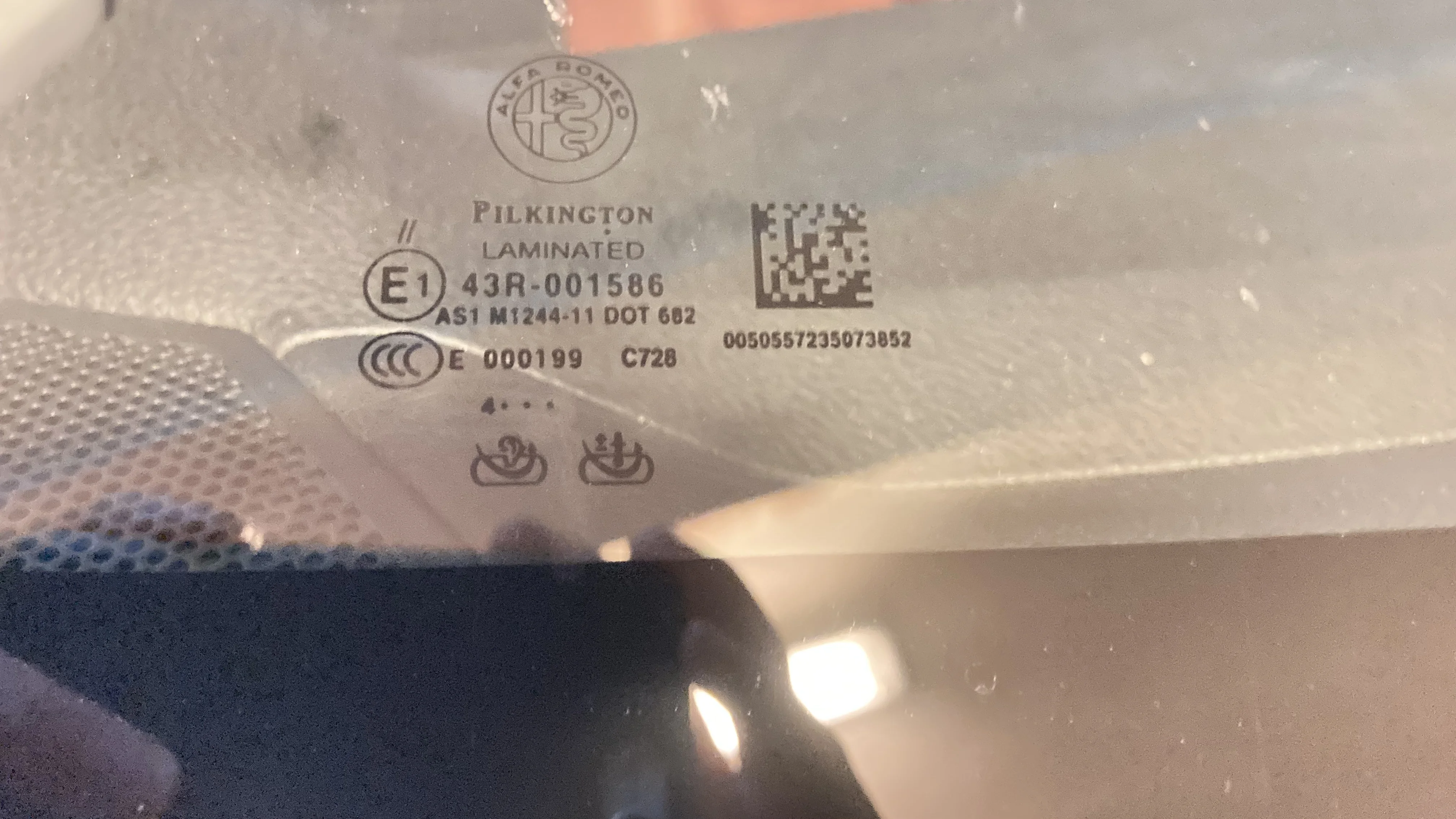

Comunque documentandomi ho scoperto che il cristallo anteriore è sostituito, riporta come data (se ho capito bene) 2024. L’auto è del 2018.

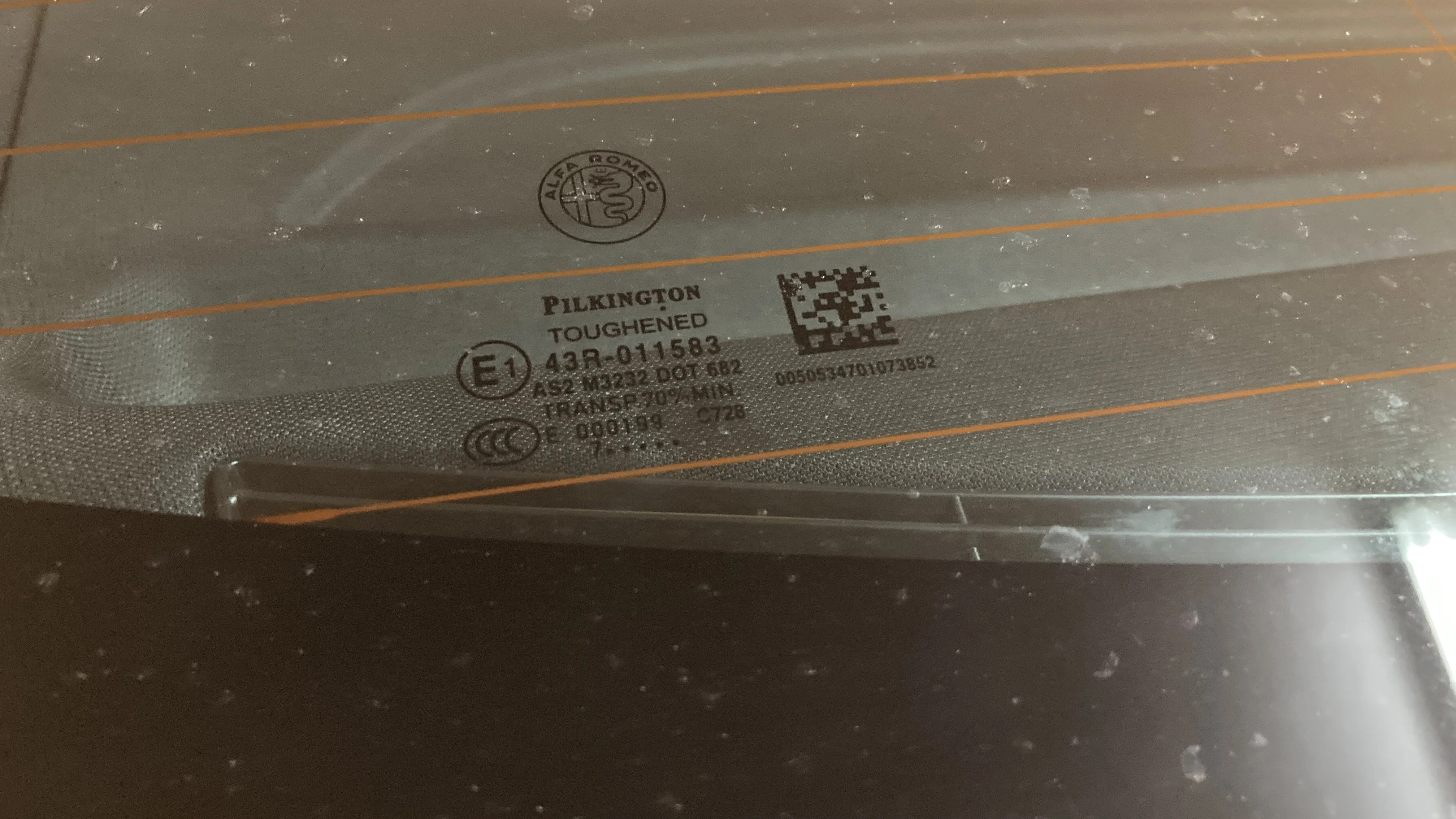

Ho il sospetto anche per quello posteriore.
L'anno sembra corretto (2017) ma da come ho capito i Pilkington non sono quelli originali.

Anche se è stato sostituito il parabrezza o finestrino non è detto che hanno messo mani a altro il parabrezza si può rompere per sasso ecc..

Secondo me sono stati sostituiti entrambi. Sono originali ma usati. Quelli di ricambio originali non portano nessuna data
