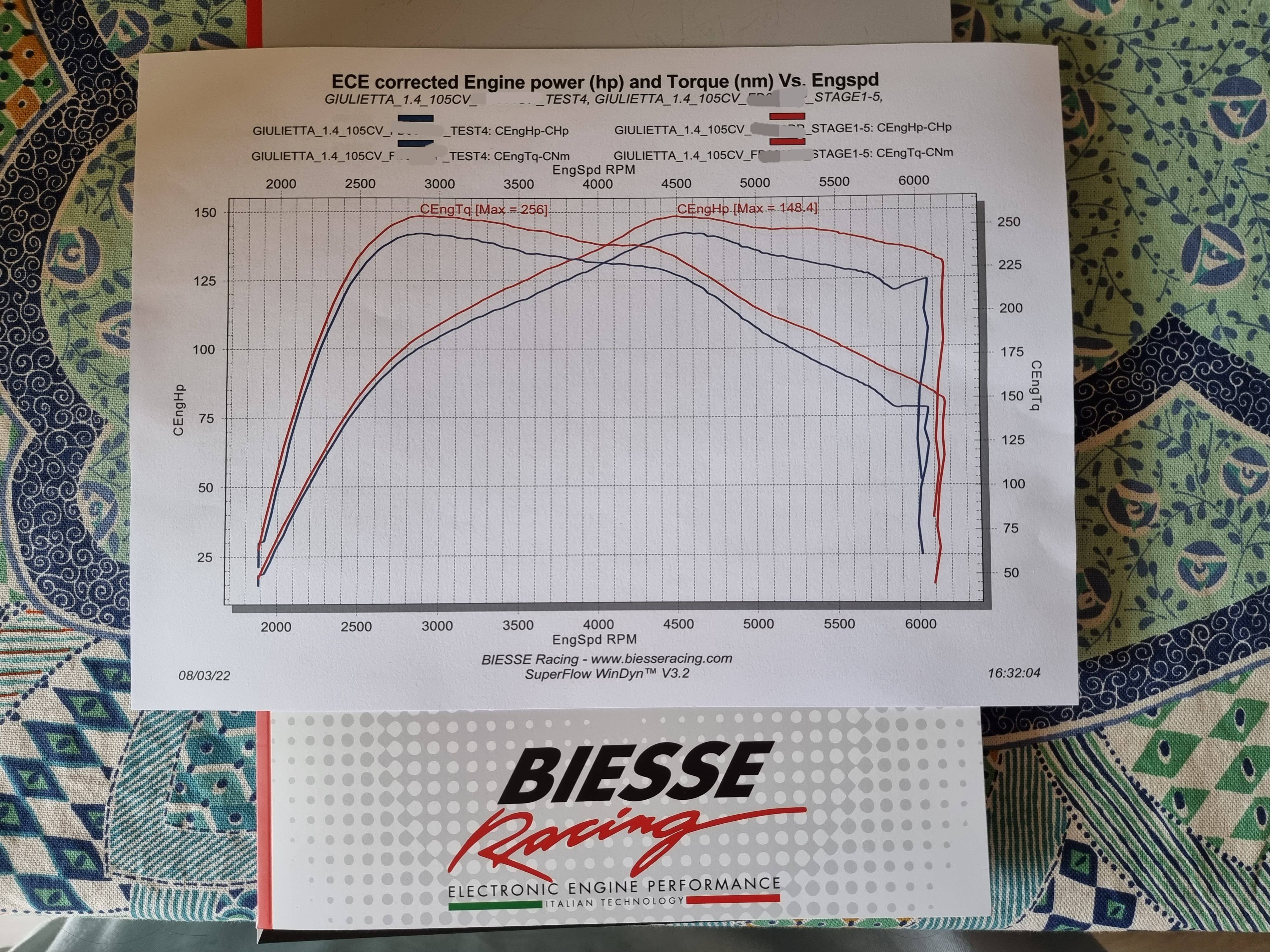

Nonostante gli anni passati dall'ultima risposta, vi posto la mappatura della mia 1.4 105cv da Biesse Racing, la macchina ha cat 200 celle, centrale semisilenziato, terminale omologato, aspirazione diretta e (anche se non centra per la prova potenza) intercooler maggiorato.
