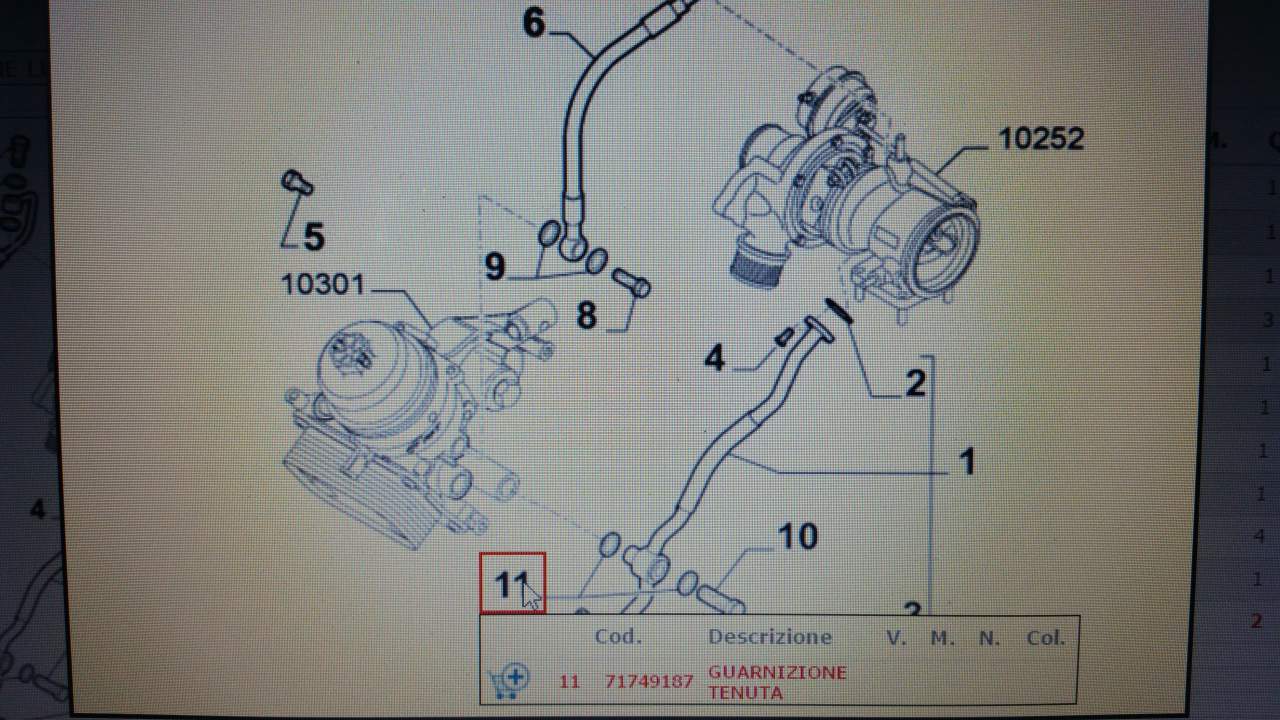

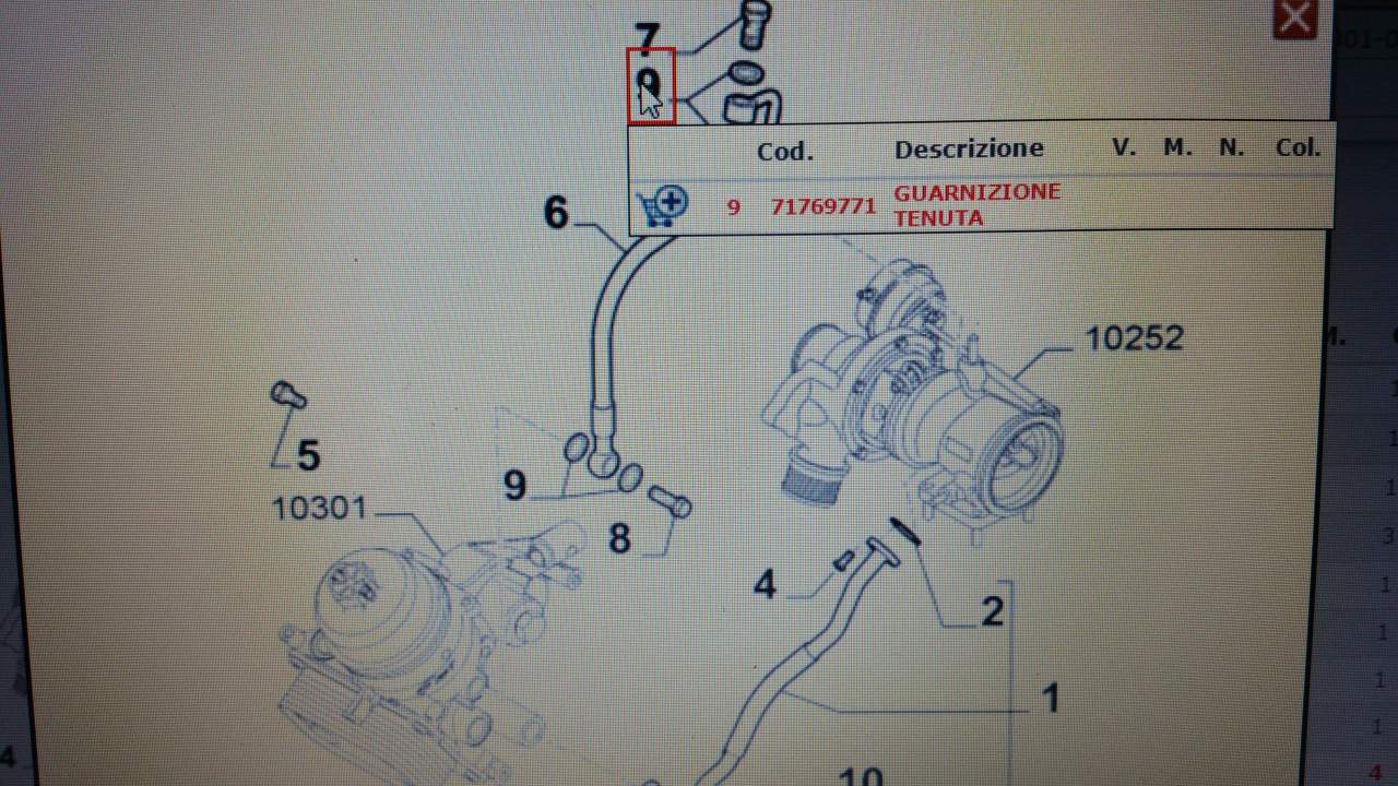

Ciao a tutti, a seguito di rumorosità e perdite di olio mi è stata data questa 'lista' di lavori effettuati, tolto quanto previsto dal tagliando dei due anni / 30 mila km , qualcuno ci capisce qualcosa ? mi è stato sommariamente spiegato che è stata sostituita la frizione e l'attuatore della stessa , non mi spiego gli altri particolari tra cui hanno sostituito la guarnizione della testa. (???) qualcuno un pò più pratico di codici riesce a spiegarmi ? la distinta di ricambi ammontava a circa 1600 euro + manodopera. grazie
    67.7 KB · Visualizzazioni: 1,246
in ordine

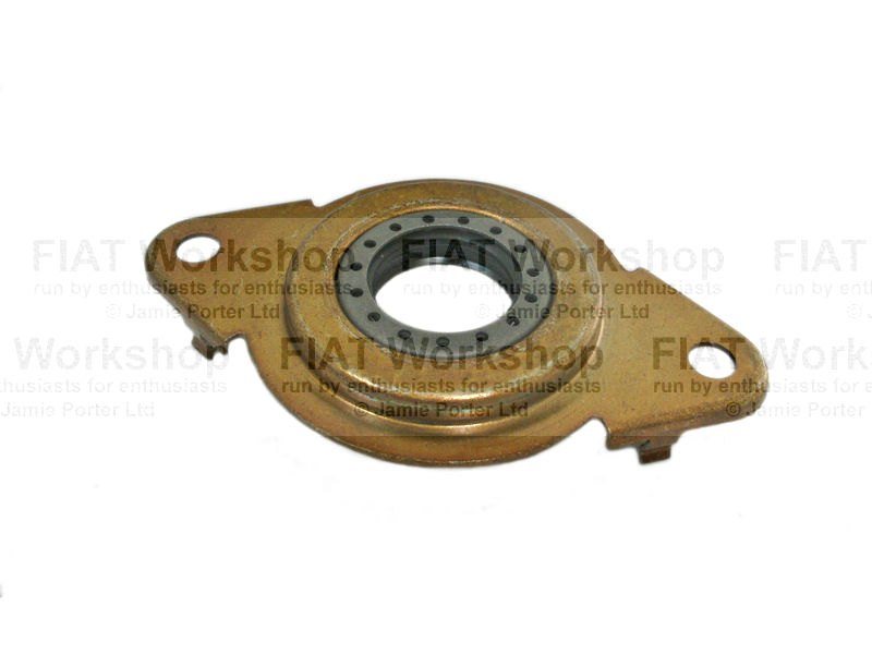

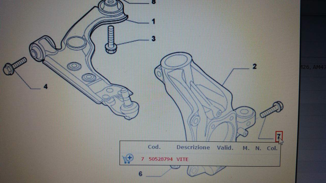

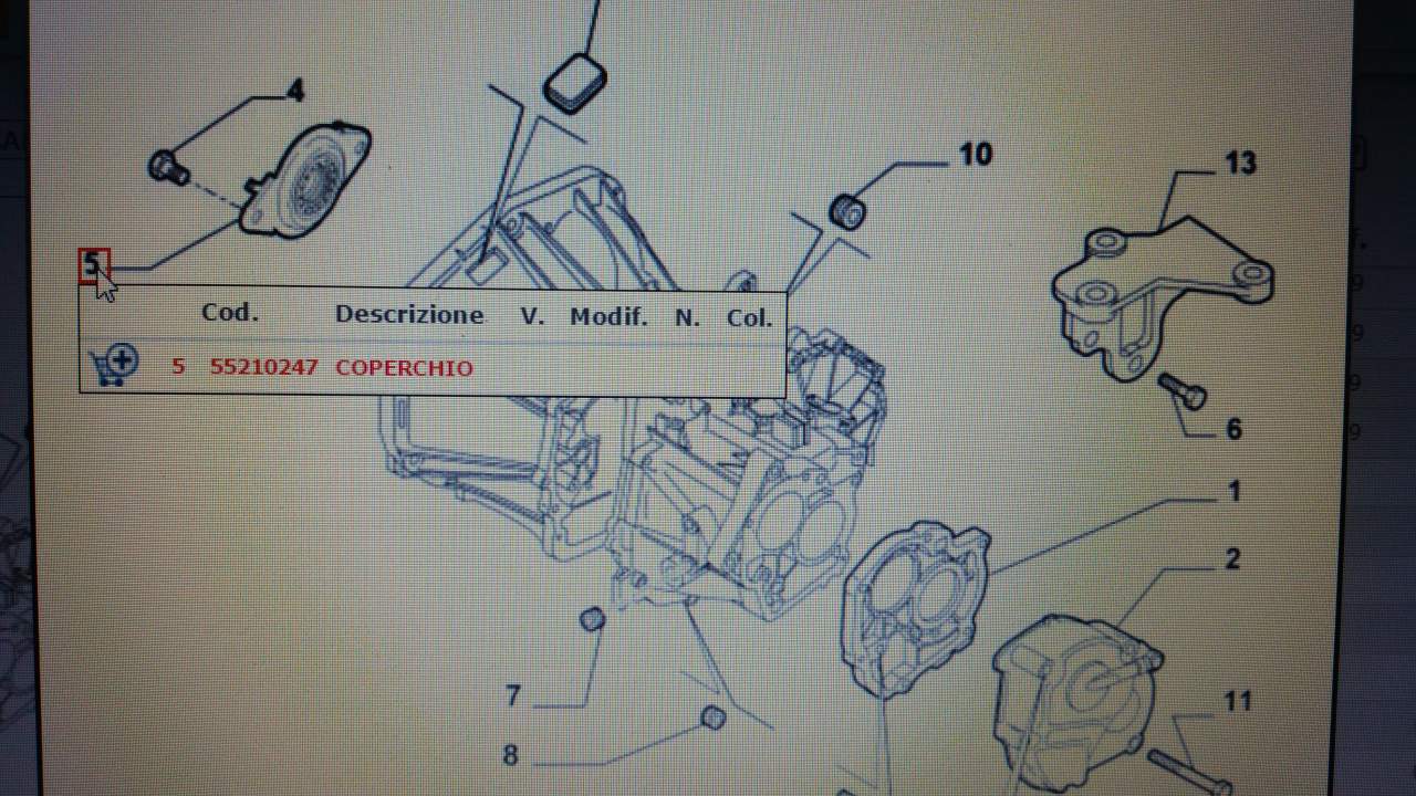

coperchio albero d'entrata 55210247 €15,30+iva 20160214_000727.jpg 55210247.jpg
kit frizione ricondizionata 71795332 €164,09+iva

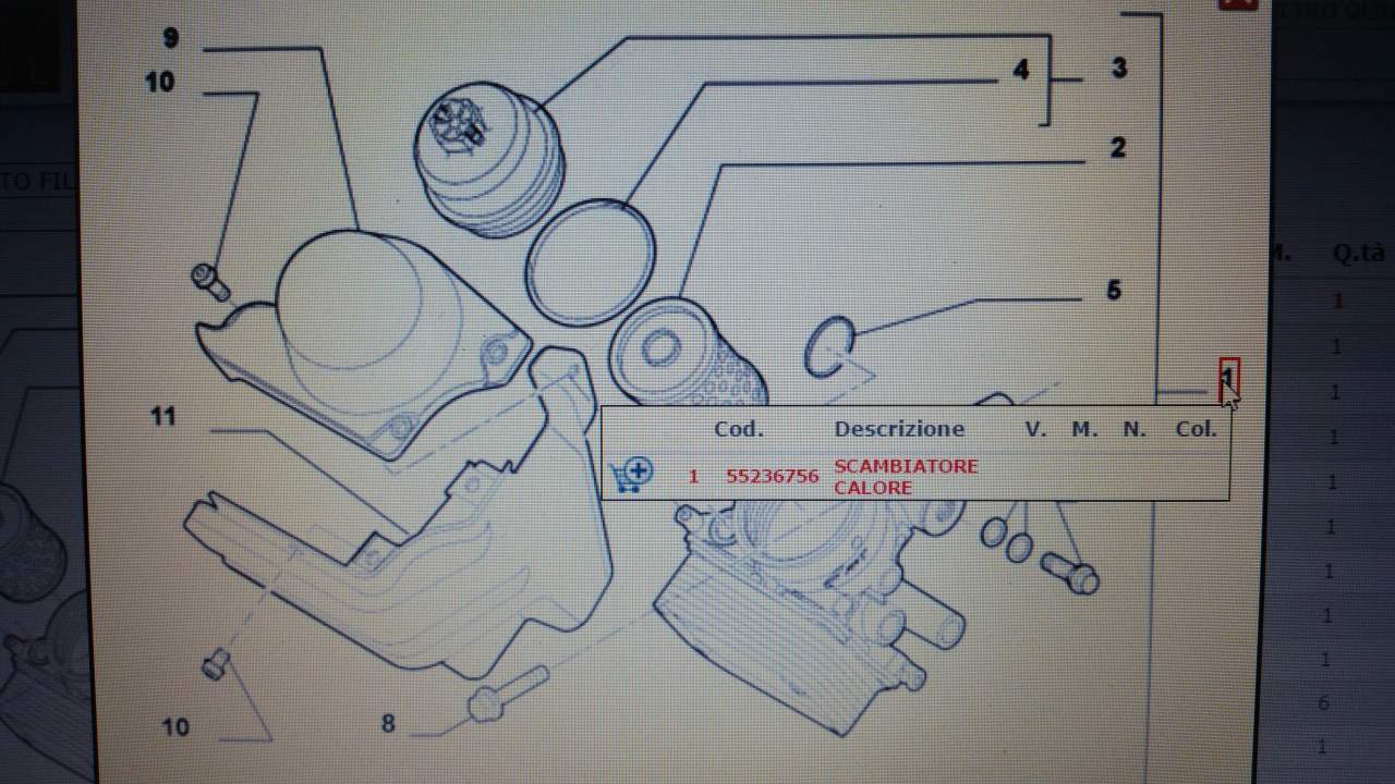

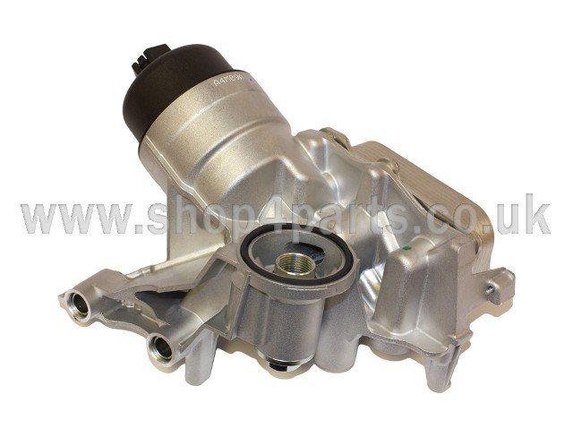

scambiatore calore 55236756 €235,37+iva 20160214_001113.jpg 55236756 scambiatore calore.jpg

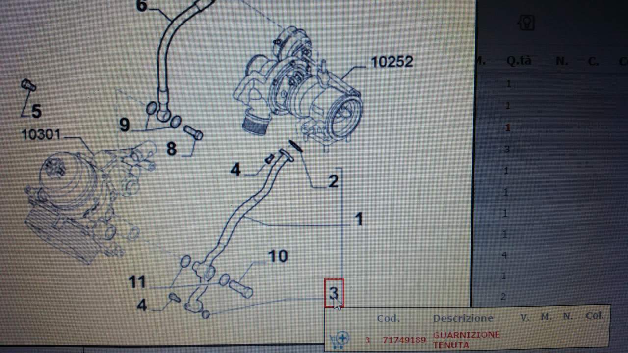

due curiosità, come fanno a fare una frizione 'ricondizionata' ? :| cambiano tutti i dischi condotti/conduttori/molle etc ? mi diletto di manutenzione ma solo sulle moto :-D
[aggiornamento] : mi sa che ho capito anche il motivo della pardita di olio , aggiungo qua se per caso qualcuno è interessato, il difetto era lo stesso che ho notato io, calo vistoso dell'olio, 500gr in pochi mesi per due volte.
https://forum.clubalfa.it/multi-air...a-il-vostro-multiair-170-cv-3.html#post819487
Non hai guardato le foto che ho postato...ce ne sono ben 2 che illustrano lo scambiatore. Ad ogni modo serve a raffreddare l'olio motore, ci passa dentro l'olio e l'acqua, ovviamente in 2 circuiti separati. [emoji6]

si ho visto le foto , complice il tablet non riesco a ingrandire molto :-D le guarderò con attenzione domani (in ufficio ahahahah) non sapevo dell'esistenza di questo componente che poi erra il responsabile della perdita di olio sicuramente. pensa che la tipa che mi ha "spiegato" il tutto mi ha detto che avevano cambiato la 'guarnizione della testa' perchè perdeva da li, mi era sembrato molto strano per questo ho indagato ;)
In altri casi la rottura di questo componente comporta la miscelazione di acqua e olio con conseguenti gravi danni al motore.

Il tuo era solo un problema di perdita olio stai tranquillo. Nel caso più grave che ti ho descritto vedresti tracce di olio nella vaschetta dell'acqua e viceversa vedresti tracce di acqua nell'olio motore.
